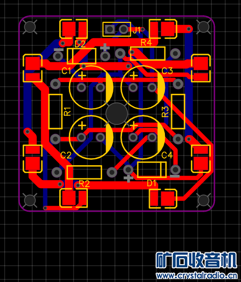

发表于 2023-4-19 10:29:38 | 显示全部楼层
分享个灯板给大家玩玩 ,8颗1W灯珠(最少0.2W以上灯珠)
LED2835.rar
36.77 KB, 下载次数: 36
