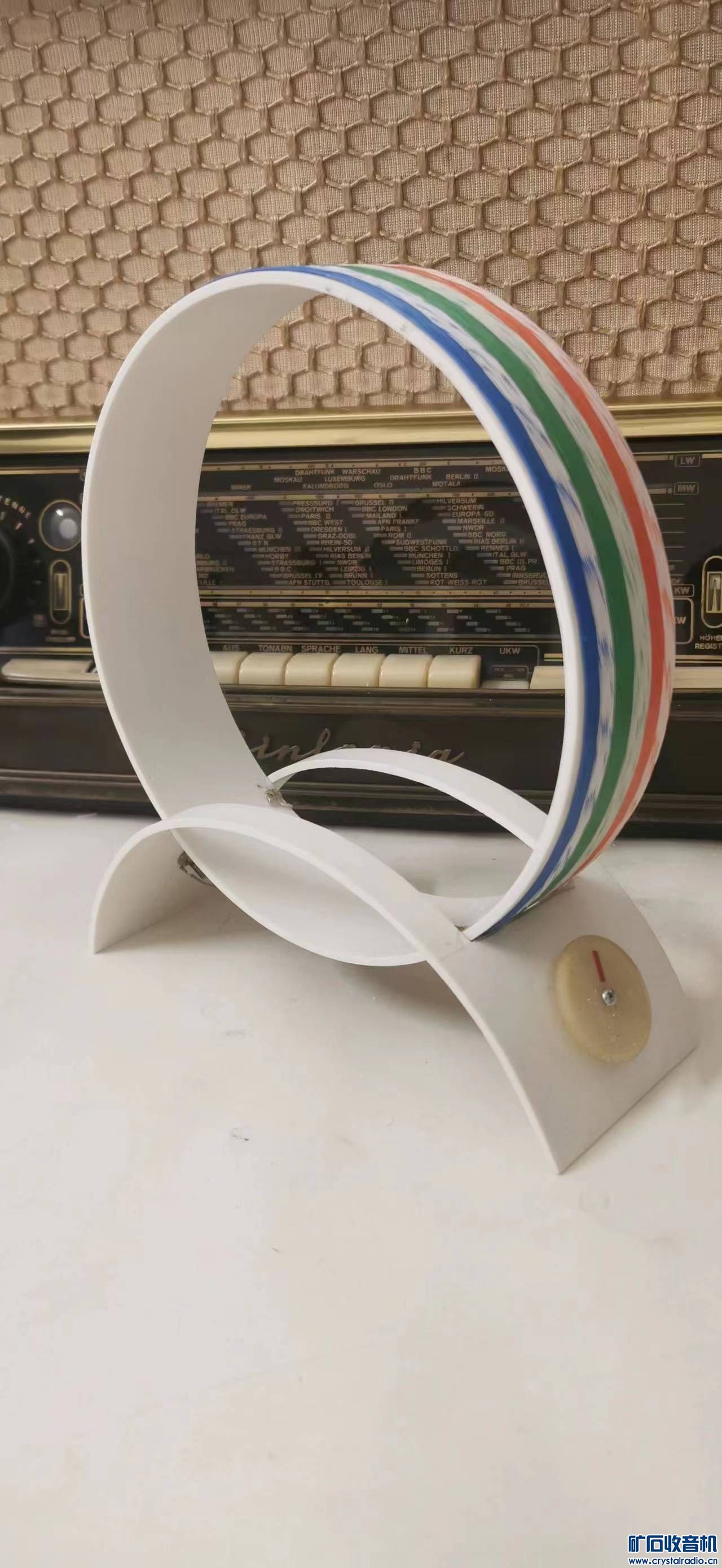

直径20cm塑料水管,配360p空连,天线初级多少可?

有一个单层密绕线圈电感量计算公式,243uH就行

1mm导线,密绕26.5圈

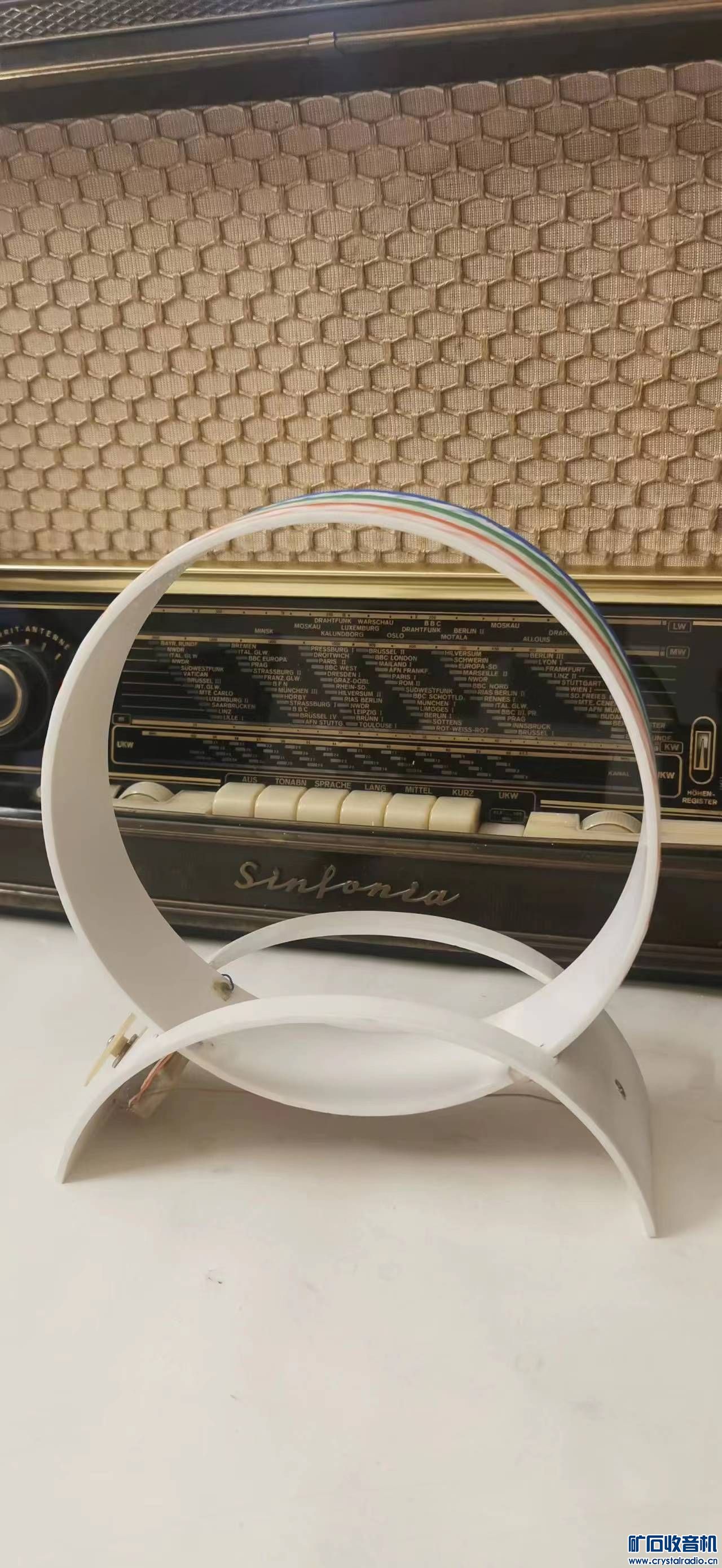

 楼主| 发表于 2023-4-19 16:58:01 | 显示全部楼层
做了一下.没测量.用作电子管音机(无磁棒)可以降噪音.由于结构原因.改用了小可变电容量.
