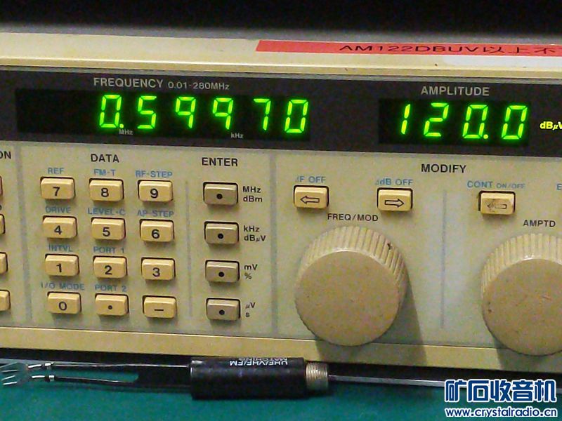

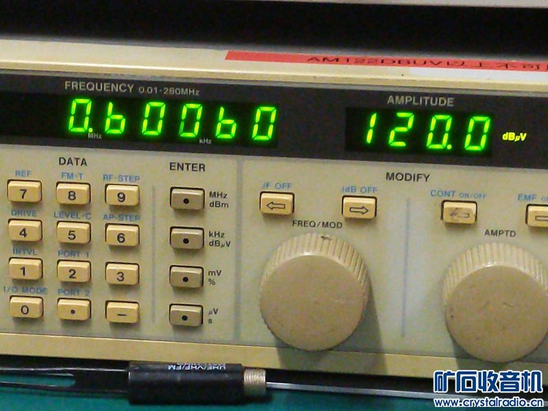

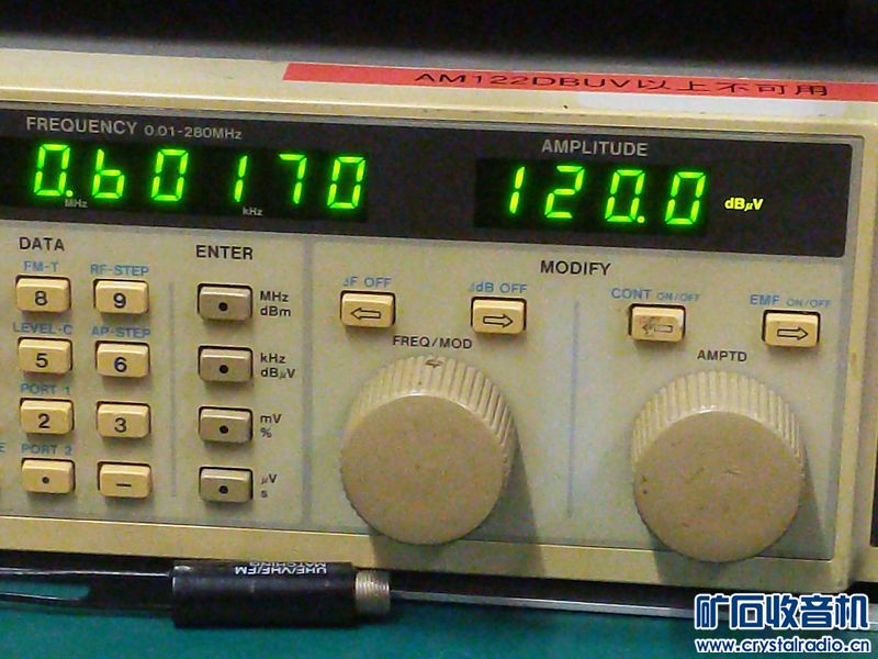

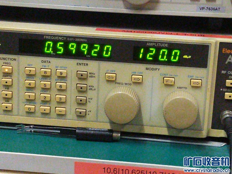

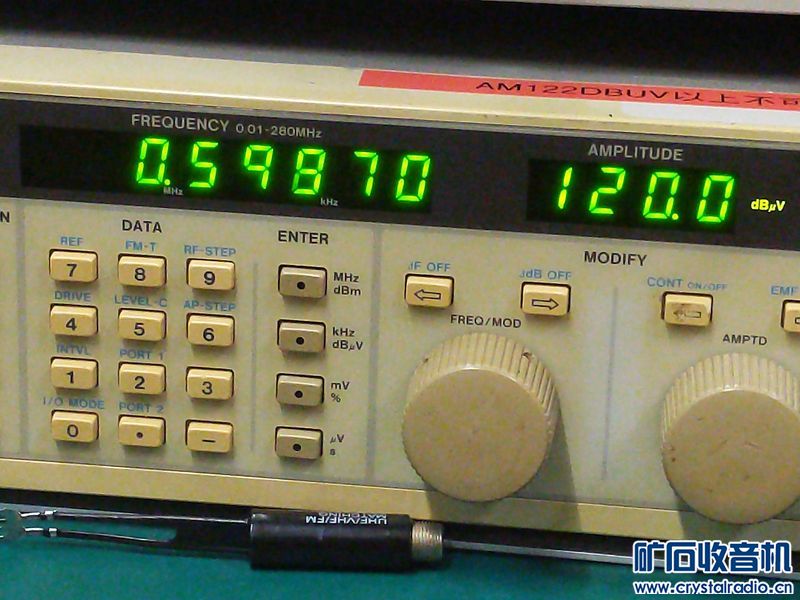

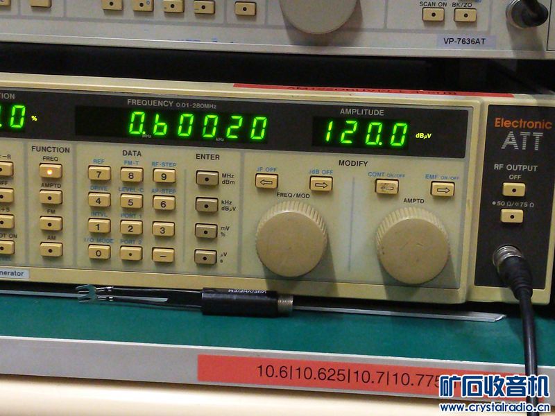

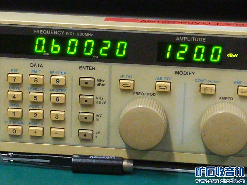

对电路的通带,输出等特性摸索的差不多了。下面开始看调谐。
1、10k的音频信号。

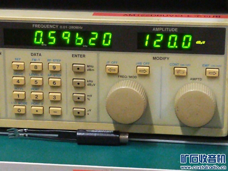

首先有这个想法,很简单。600200HZ的载波,LC已经调正了。输出10k的音频,将产生 610200,590200两个边频。
改动RF输出为上面2个频率,RF输出600200的时候,LC检波的是左(下)边频,RF输出590200的时候,LC检波的是右(上)边频。这RF相反即可。
不去动LC,是因为太难调了,改动RF是一样的道理。

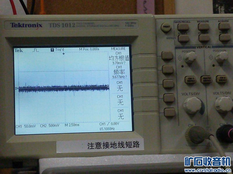

发现无输出。

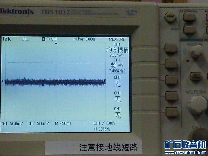

还是无输出
接着无输出。
我实际上不止测试了2个频率。而是手动扫了一大片。总之是都无输出。
后来恍然大悟,二极管要正确的检波,要有调幅波,还要有载波。
LC通带才1k,调到10k的边频上,载波早就没了。
同理,调到载频上,10k的调幅波又进不来。
因此无论如何调都是无输出的。

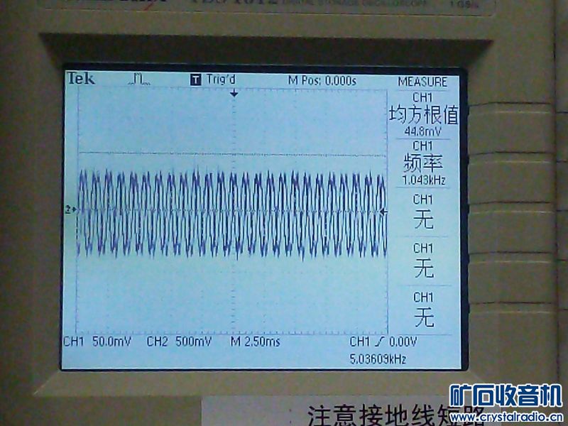

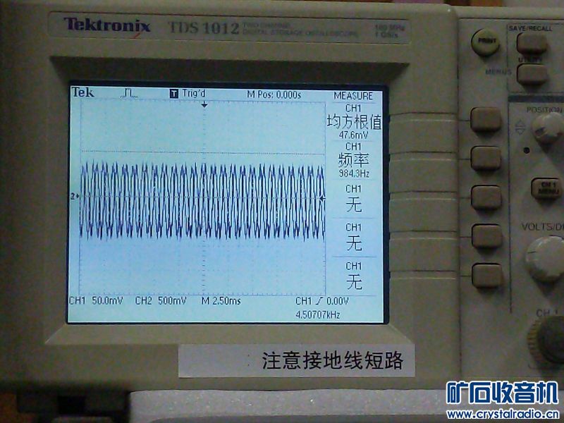

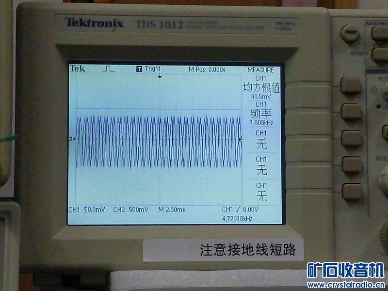

3、再试试1k的信号
信号
调到载波上,44.8
貌似48.5
过头了,变小。
这个能看清 47.6,变大
过头了,变小。
这里得到了和2k一致的结果。

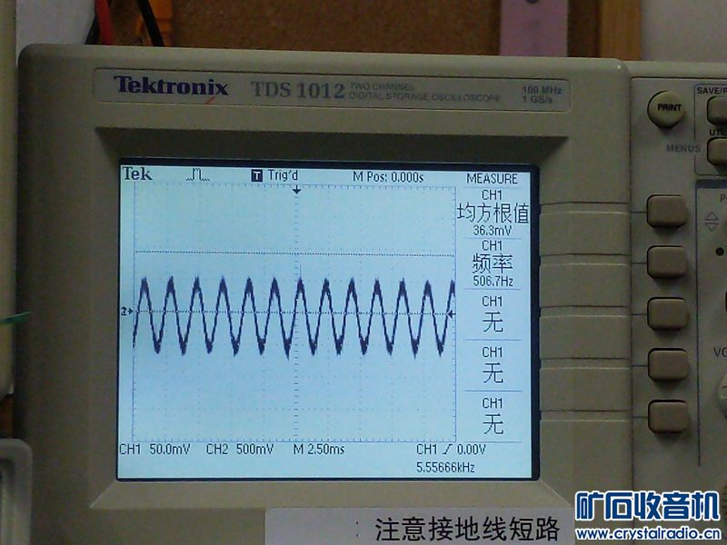

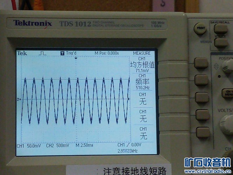

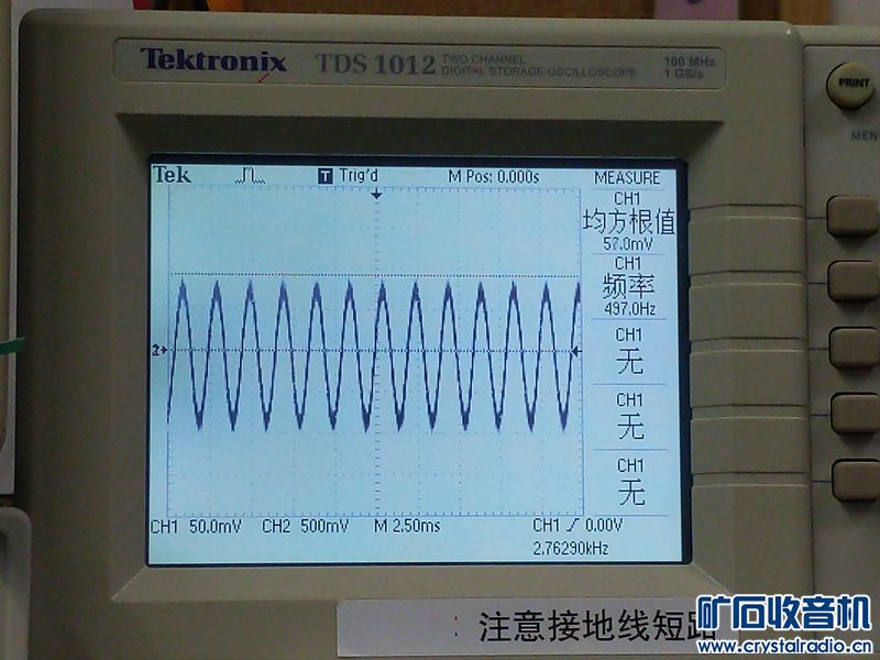

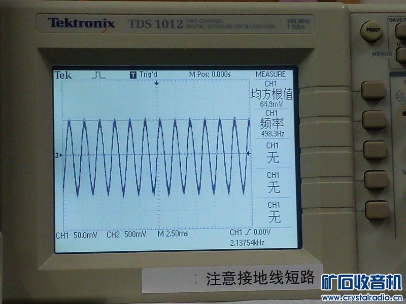

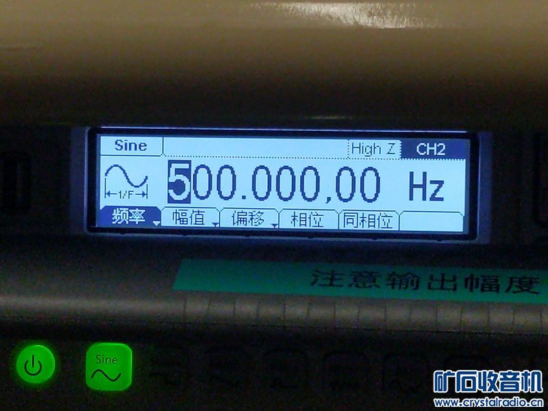

4、好奇,拿和通带一样的看看 500HZ
信号
调正,69.7
增大
减少
更小
另一边
这个没那么明显,毕竟通带在那里。

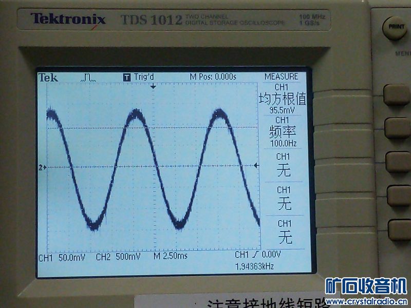

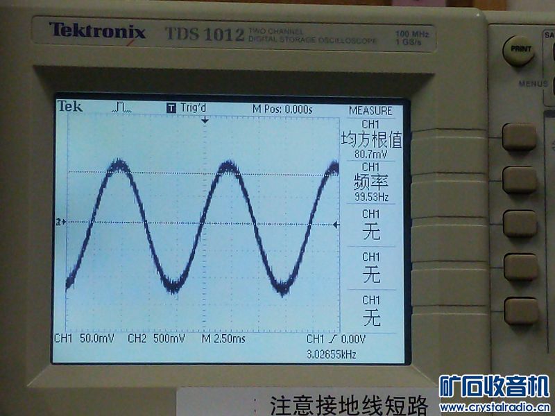

5、100HZ,这个
调正。95.5
向上,一直调偏了 400HZ,才明显减小。
向下,调偏了40HZ,也明显减小。
也就是说,在通带内,调偏一点对输出的影响是不大的。直到超过通带
