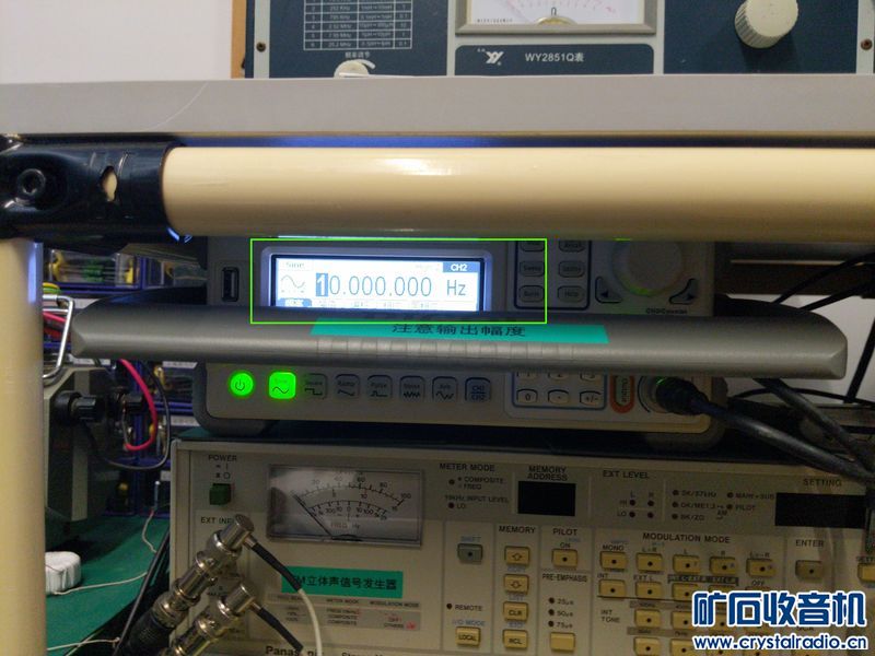

1、测试电路
a.从天线线圈用RF信号发生器注入信号。RF信号发生器再外接一台音频信号发生器,用于产生音频信号(RF信号发生自带的音频只有400和1K,不够用)
b.示波器接二极管后面的电阻,电阻模拟阻在,示波器检查输出情况。
c.调谐电容只用了1连,(靠近手柄处是天线的接地,防止干扰,不影响测试)。再并一个小电容做微调。
后来发现,并这个小电容也达不到最精细的调节,最后还是动了 信号发生器的频率,直接硬撮合到一起了。

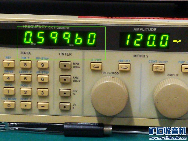

2、调整谐振频率
用的方法就是RF发出等幅波,无调制。然后示波器检测负载电阻上的直流电压,直流电压为最高时表明调谐在 载波频率上。
先大调那个调谐电容,事实上也要很慢,否则直接就过去了。因为Q太高了的缘故,因此我一致不推荐收音机做太高的Q。
再调按个小电容,发现无论如何也调不到最好,稍微一动就过去了。来来回回,最后动了一下RF。
载波频率,600200HZ。
这就是最高了,不要看频率栏,没意义。

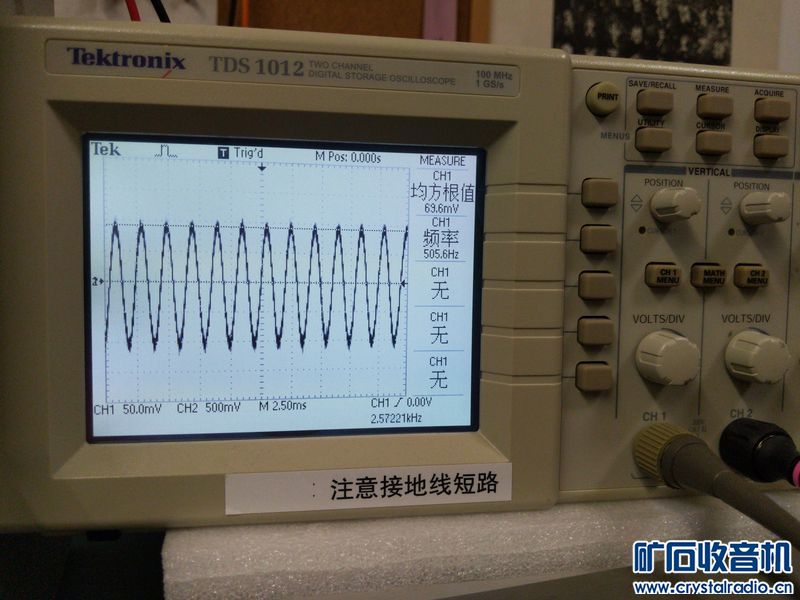

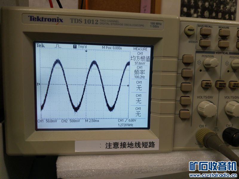

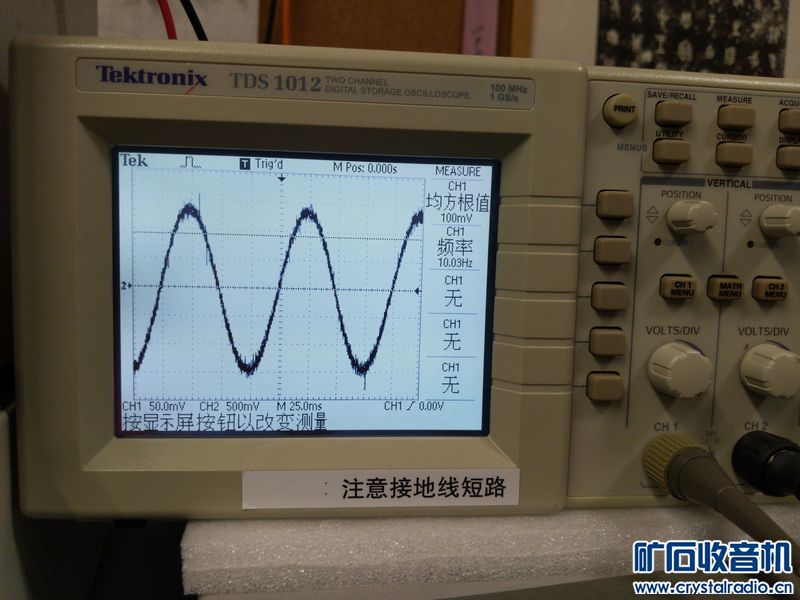

4、采用观察交流信号的方法来测定通带
方法也简单。因为此时谐振在载波频率上。给RF注入一个音频信号后,必然产生左右边频(根据第一贴的习惯,改叫左右了)。改变音频信号的频率即改变边频宽度。也就可以测量到通带。
注入10HZ信号,经过反复观察,注入的音频信号越低,输出越高。
这个时候的输出
100HZ
400HZ
500HZ
对比示波器的输出,已经达到0.707了。测量出来是500HZ,和用直流检波的方法基本一致。
也就是说总的通带是1k。
