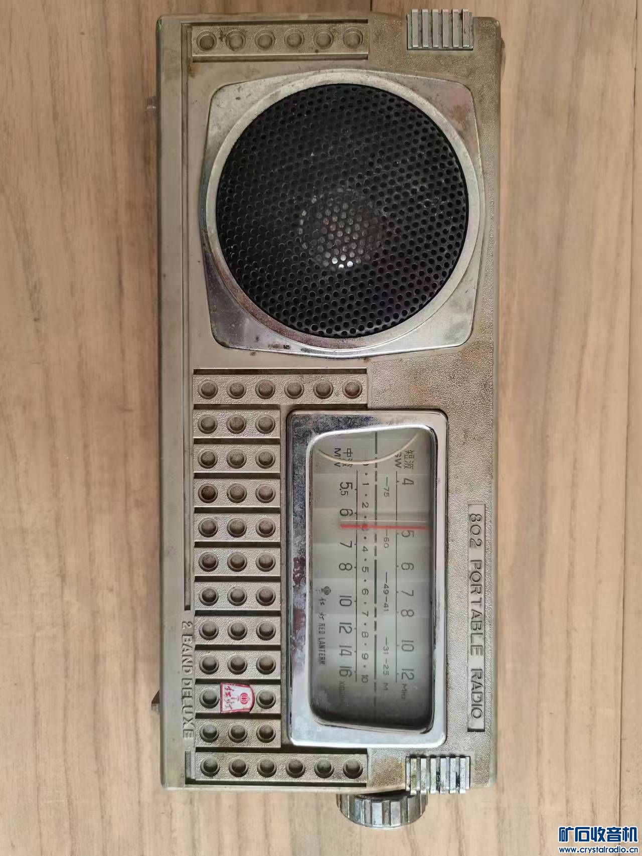

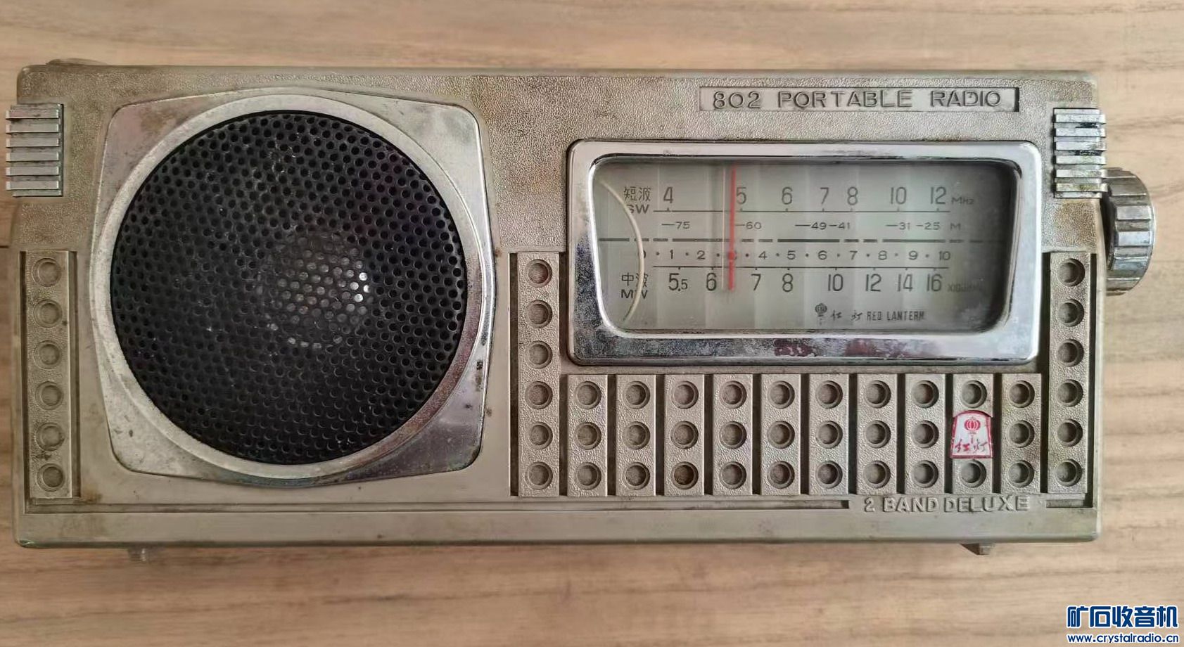

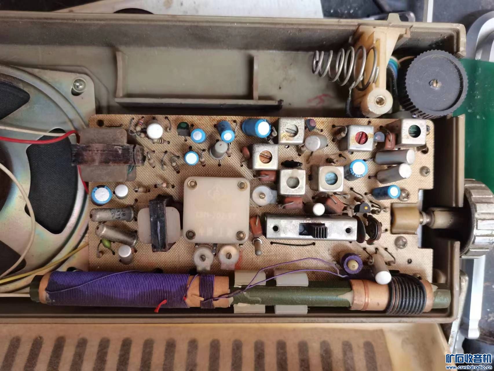

这段时间闲来无事在闲鱼看到一个红灯802包浆很严重的收音机价格很便宜就打开网页看到电路板很干净就忍不住拍了下来。他长得模样好像跟蝴蝶802一模一样,转身来到矿坛求助坛里的师傅们贡献一张电路图。在此谢过

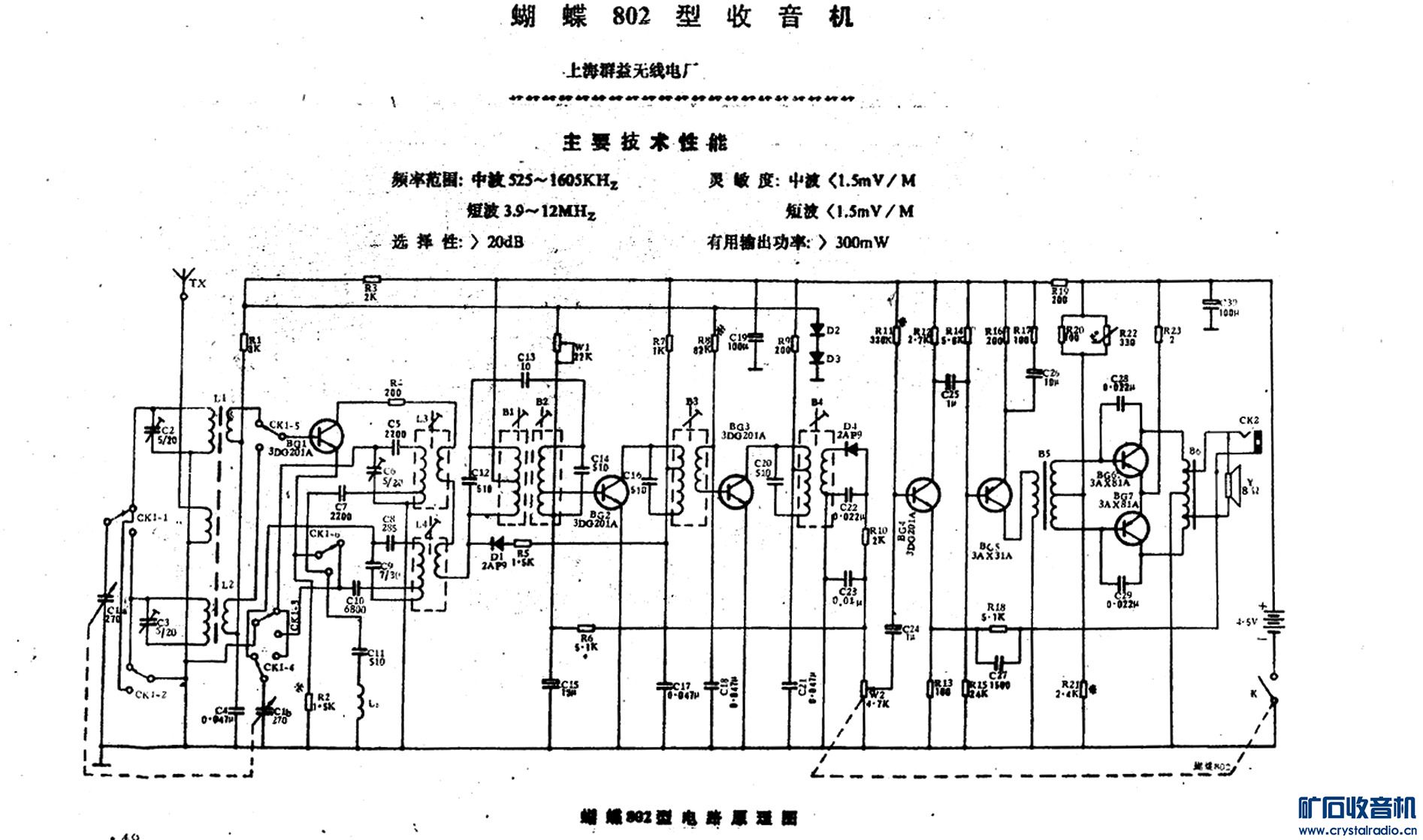

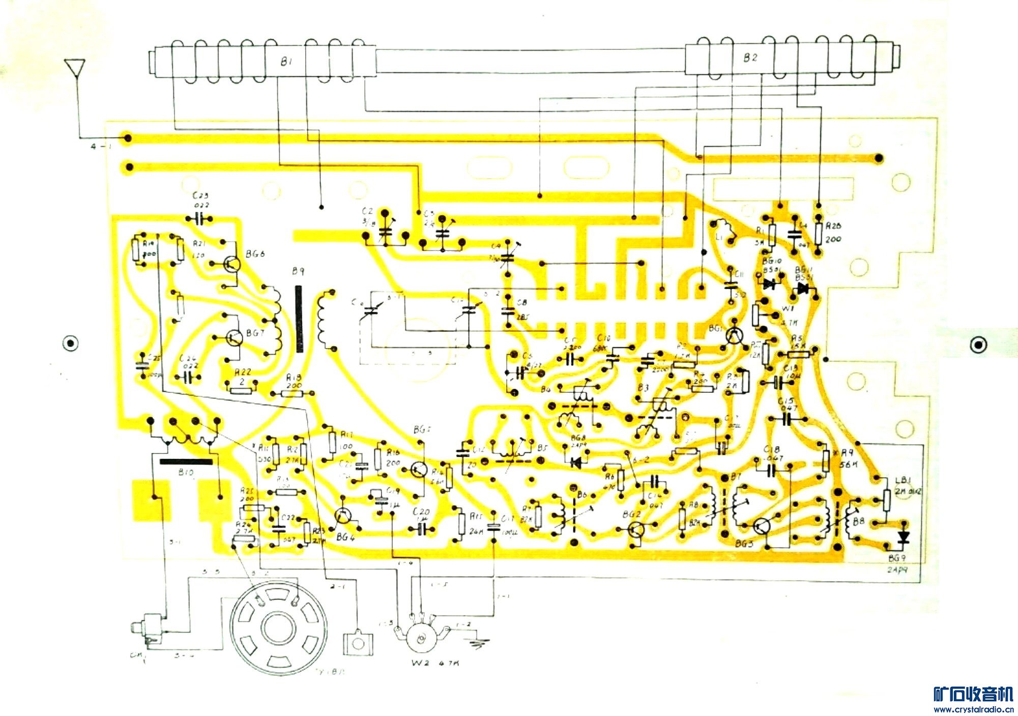

长得竟然和蝴蝶802一个模样,借鉴一下蝴蝶802吧

该机很怪,4.5伏电源还用自耦变压器。
自耦变压器效率比互耦高,但生产工艺较复杂,两种线混绕费工时,不如互耦变压器生产成本低。

前硅后锗,后期的机子,灵敏度高。

多谢海洋大哥,我看与第一张线路板图一样

应该灵敏度不错,看我一个二把刀的爱好者鼓捣好了听效果吧

该机很怪,4.5伏电源还用自耦变压器。
