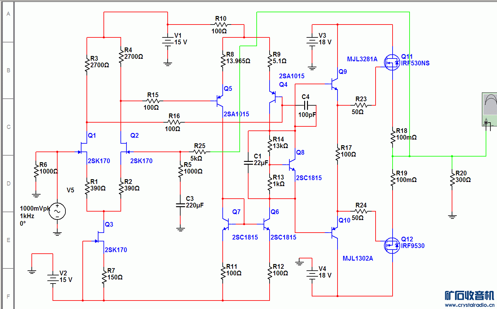

仿真: 照着网上的概念图搭了个 仿铁三角 HA2002 的电路图

LZ做的是仿真测试...
仿真应是没办法判断是哪种声音特色的...
