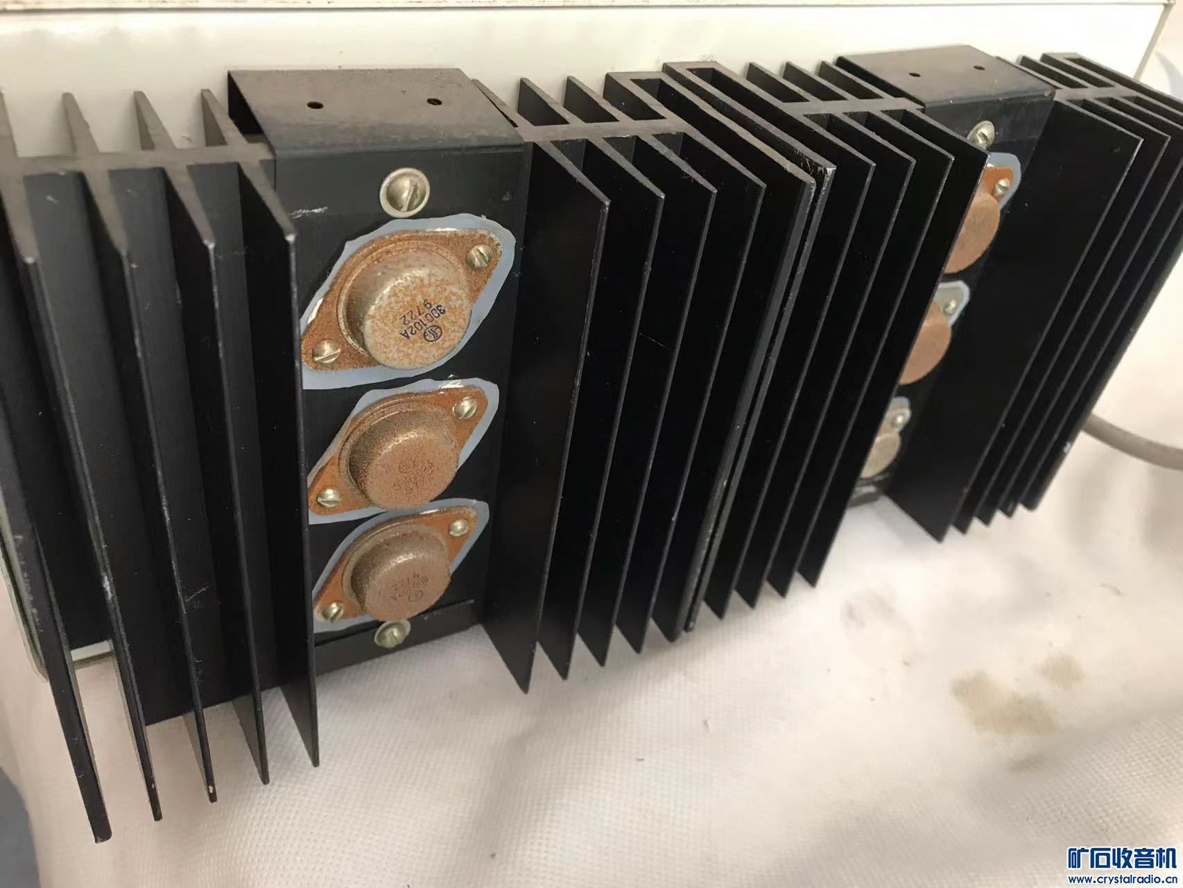

这是线性电源还是开关电源?

发表于 2023-4-14 17:22:40 | 显示全部楼层
一般来说线性电源有工频变压器,工频电源都是先变压后整流
发表于 2023-4-14 17:22:48 | 显示全部楼层
线性电源,先变压,再整流
发表于 2023-4-14 17:23:07 | 显示全部楼层
环形变压器,220V输入,显然是要先变压再整流哦。
发表于 2023-4-14 17:24:28 | 显示全部楼层
看到大水牛了,我猜绝大可能是传统工频电源,就是变压器直接降压,整流桥全波整流,大电解滤波。
发表于 2023-4-14 17:37:53 | 显示全部楼层
线性电源的稳压管会贴着大散热片安装,图上没拍到大散热片。如果没有大散热片,很可能是开关电源。

发表于 2023-4-14 19:30:54 | 显示全部楼层
早期的20千赫革命,工频变压器后整流滤波,然后逆变20KHZ做开关电源。
发表于 2023-4-14 20:03:27 | 显示全部楼层
如果没有大得惊人、只有小得可怜的散热器的话,应该是开关电源。

发表于 2023-4-14 20:52:47 | 显示全部楼层
这IC是开关电源驱动IC。
发表于 2023-4-14 20:55:24 | 显示全部楼层
这个散热片太小了。线性电源的散热片比这个大多了,而且不能和电路板贴一起,不然会把电路板烤热。
我找了个大电流的线性电源散热片的图,小电流的线性电源散热片没那么夸张,但也比你那个大得多。
