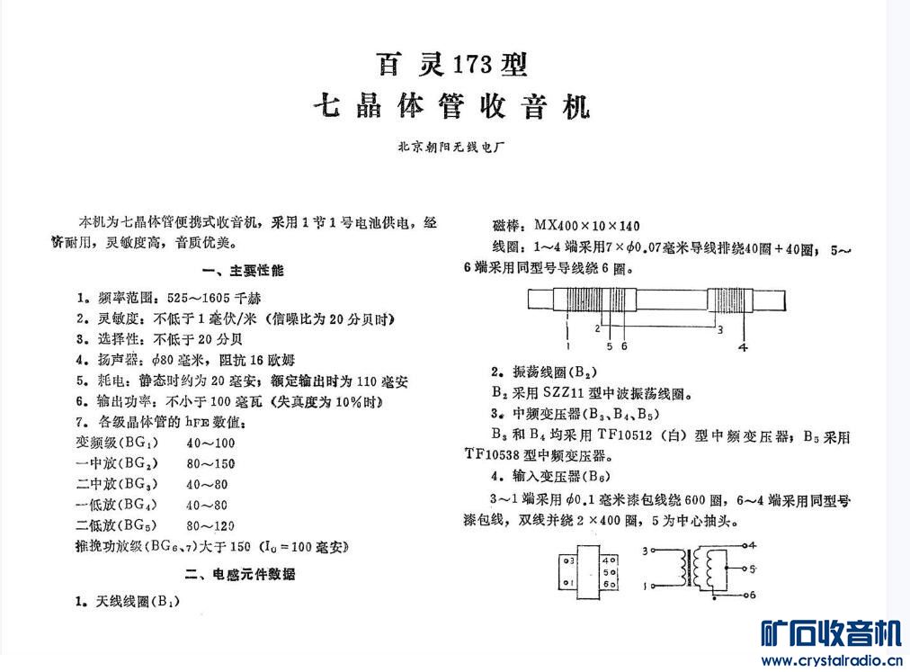

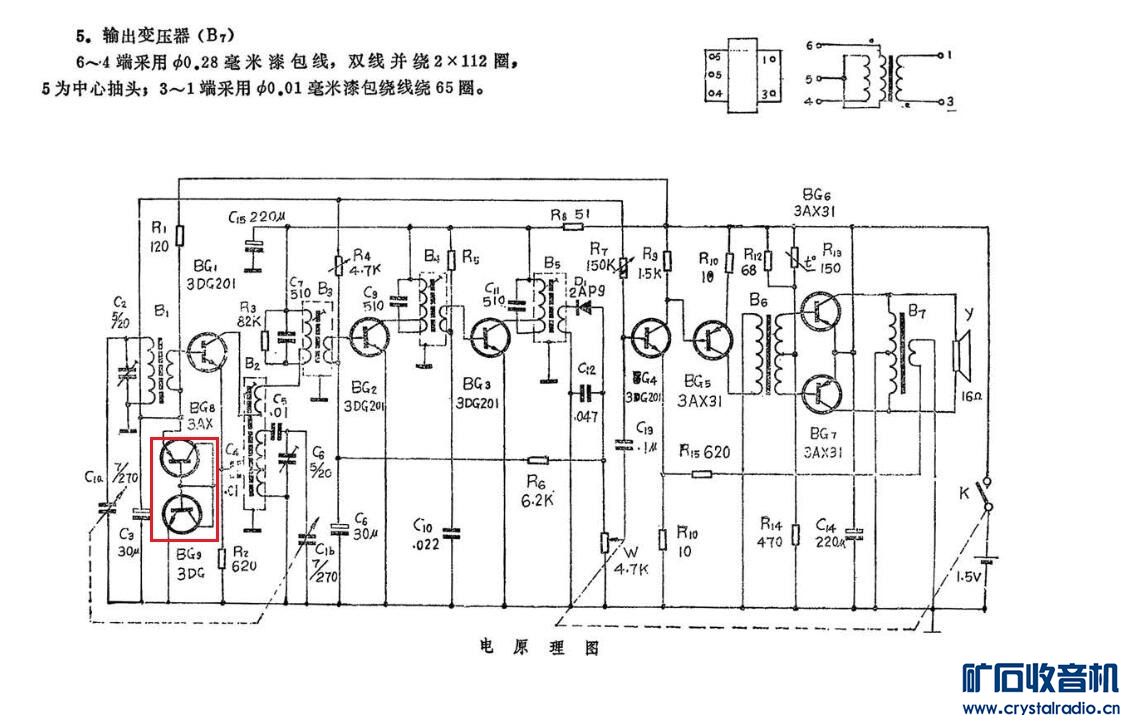

求个百灵173收音机的电路图,先谢了。
发表于 2023-4-14 10:25:36 来自手机 | 显示全部楼层 |阅读模式
有个3AX31的管脚腐蚀断了

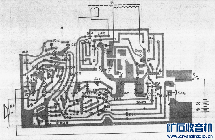

发表于 2023-4-14 12:15:02 | 显示全部楼层

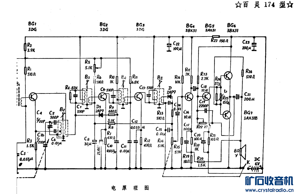

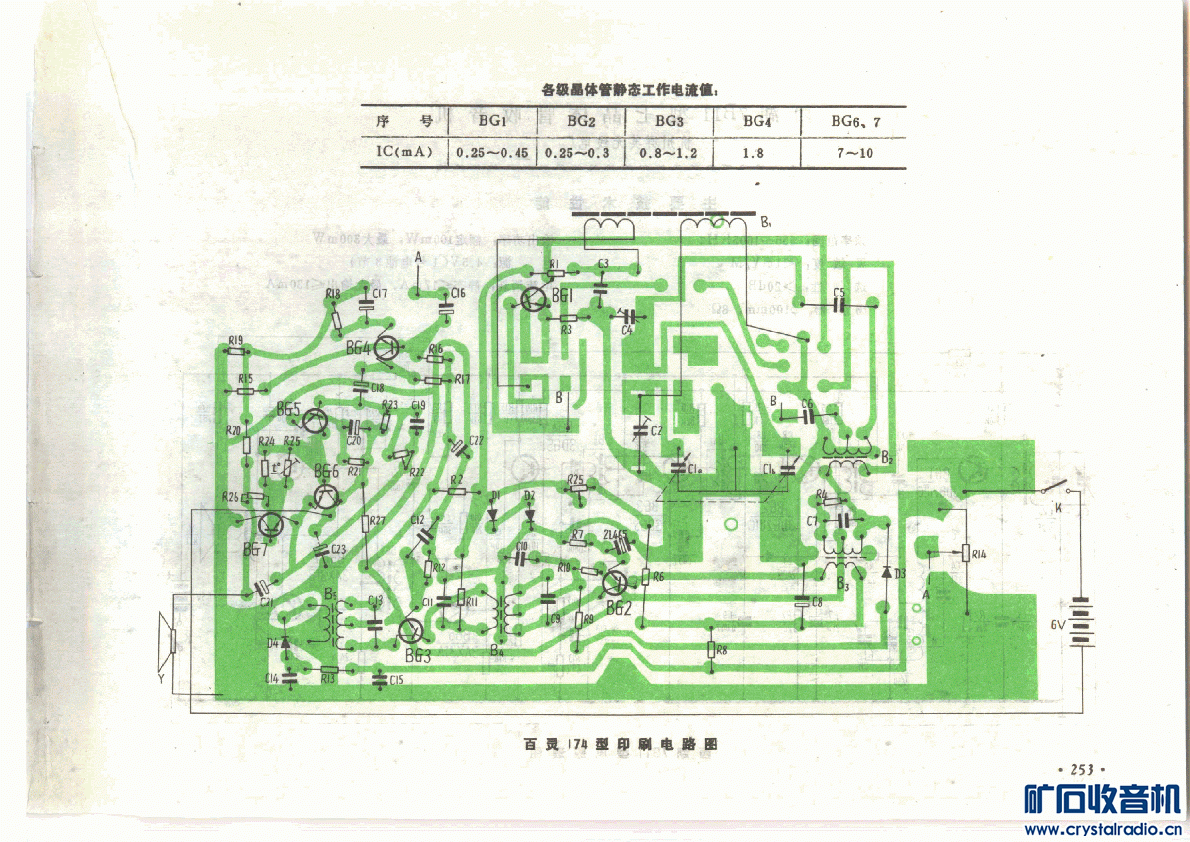

查了一下,没有173,也许和174雷同。记得有个管子是锗NPN管:3BX31,不要弄错了。 百灵174a.png 百灵174原理.png 百灵174印刷板.png

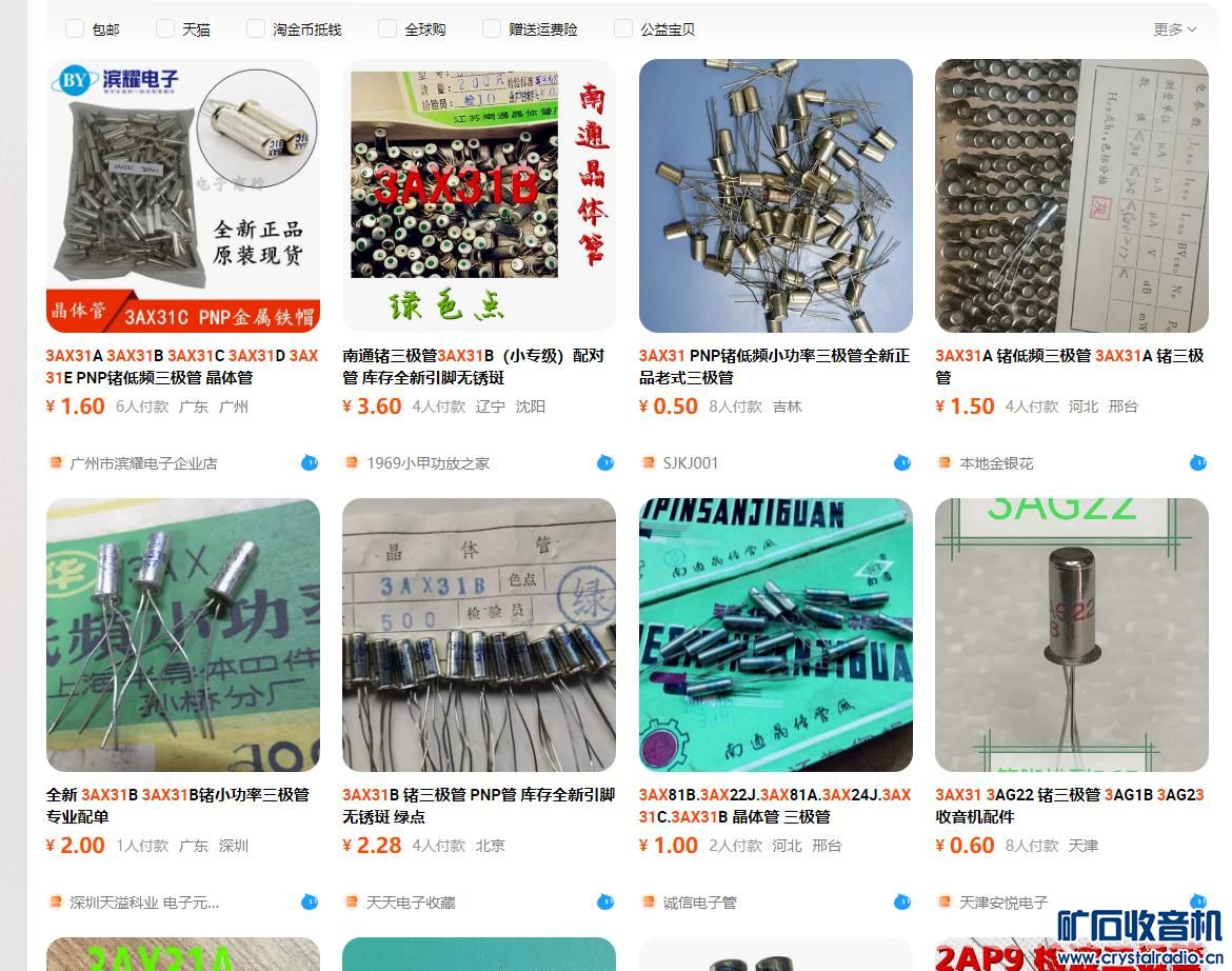

发表于 2023-4-14 11:01:23 | 显示全部楼层
用8550代换
发表于 2023-4-14 11:08:14 | 显示全部楼层
3AX31大把抓!

只有174,看看能否对应、

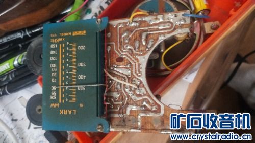

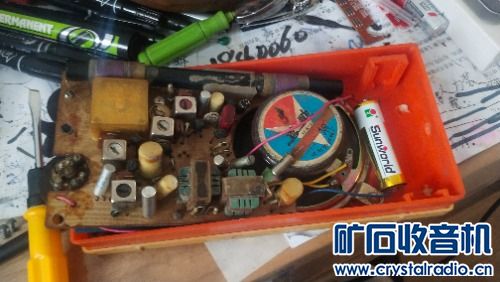

百灵173电压1.5v  拍个照看看用了多少个晶体管?

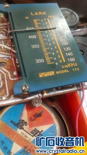

 楼主| 发表于 2023-4-14 14:43:42 来自手机 | 显示全部楼层
谢谢各位老师的回复,机器是1.5V的。
 楼主| 发表于 2023-4-14 14:46:15 来自手机 | 显示全部楼层
五个硅管三个锗管

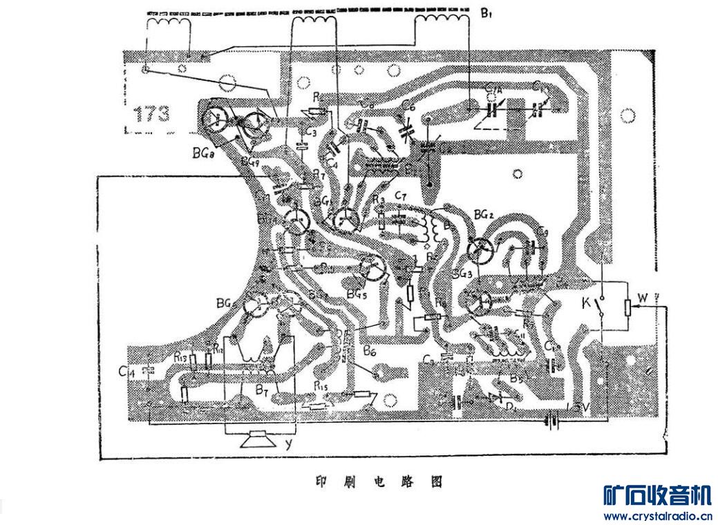

下载了电路图
发表于 2023-4-14 15:49:27 | 显示全部楼层
justmexx 发表于 2023-4-14 14:50
~~~~~~~~~百灵173 电路图
这个机型少见,图纸资料也是少见的。
