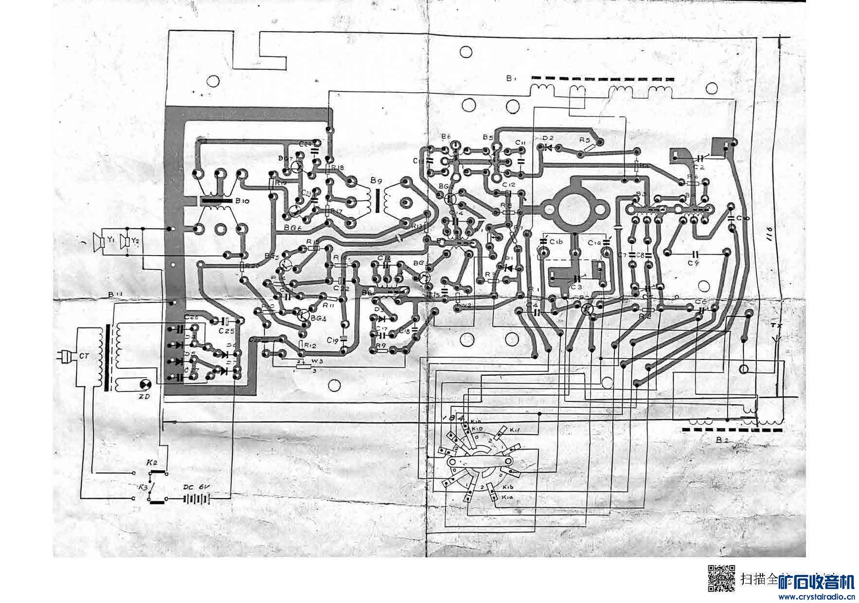

如题,天歌B506收音机能正常收到台,也算清晰,唯独就是声音小,请教坛友维修思路,4.7K的原装音量电位器已清洁未起作用;
电解电容全都用同容量的从后面顶到原电容管脚上试验,音量无变化,初步排除电解电容问题,
已经电路图奉上:

1.检查喇叭
2.检查后级功放电路。检查功放管,入出变压器
3.碰触电位器中心含片声音大小。声小就是前级增益低。。。检查三级管老化变质或电容

多谢回复,闲来无事一个个元器件看,轻轻触碰,无意间碰到里面一个2PA9的检波二极管声音立刻大了起来,发现那个二极管有点歪,把它轻轻扶正,声音居然瞬间洪亮起来,音量电位器只扭一个很小的角度就能清晰收听了,试了试拧不到半圈已经震耳朵了,再没敢动,不知道是有点虚焊,还是那个检波二极管本身管脚氧化了,恢复正常后试听了几个小时,暂时先这样吧

拆下二极管,用美工刀括一下管脚,再焊上。
发表于 2023-4-17 10:23:57 | 显示全部楼层
检查D2\C14\C16
