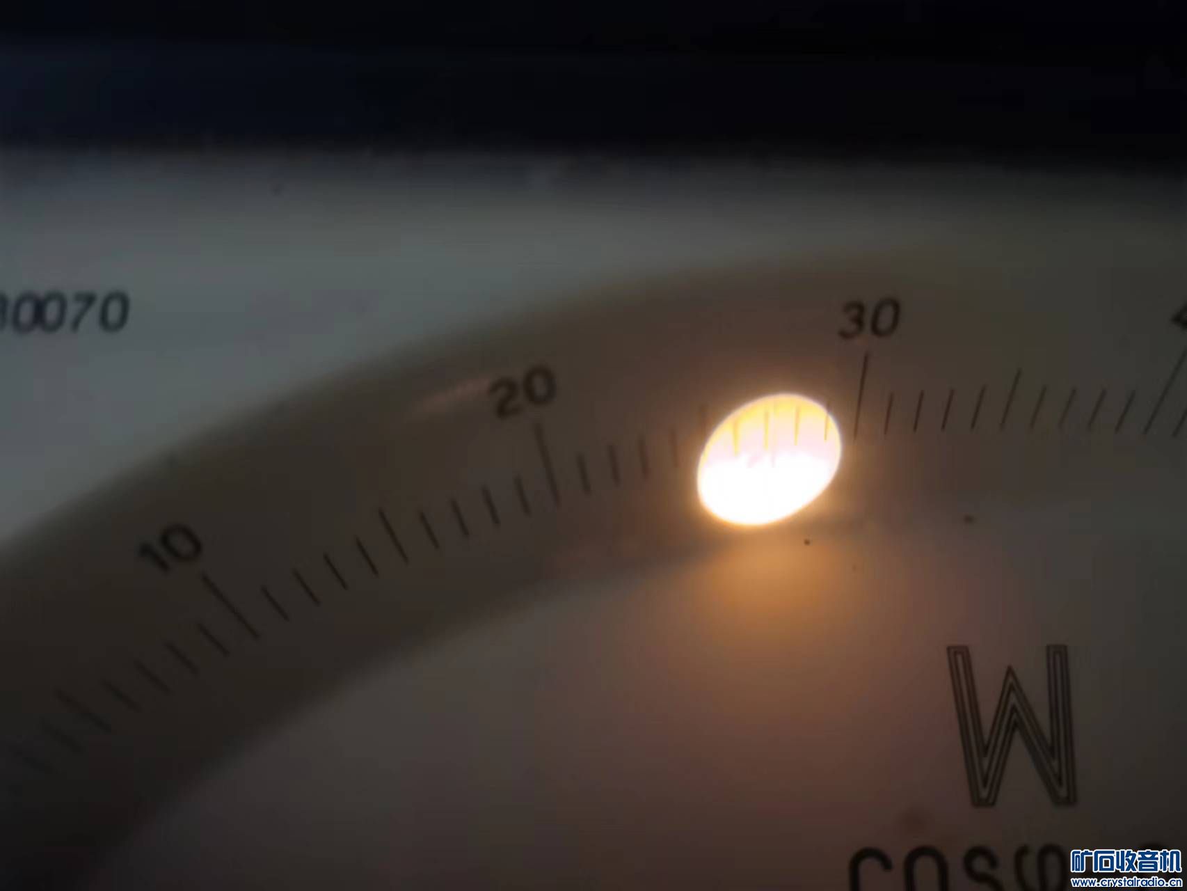

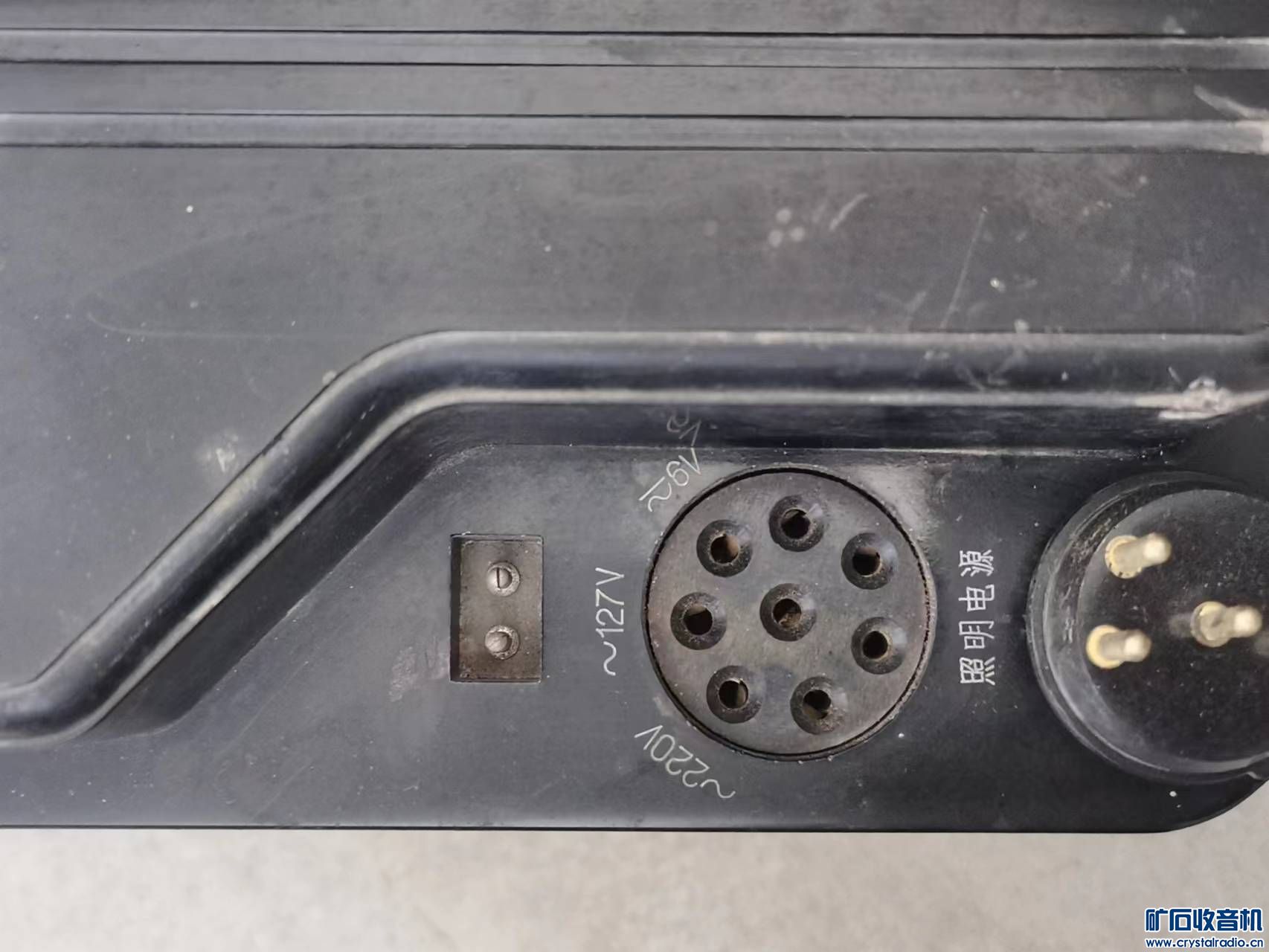

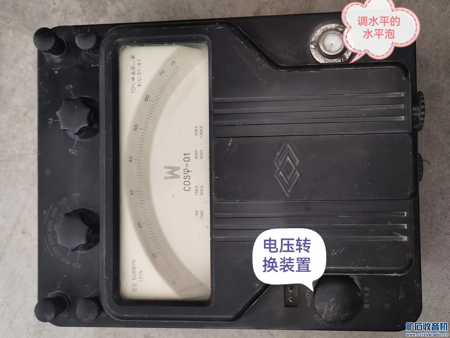

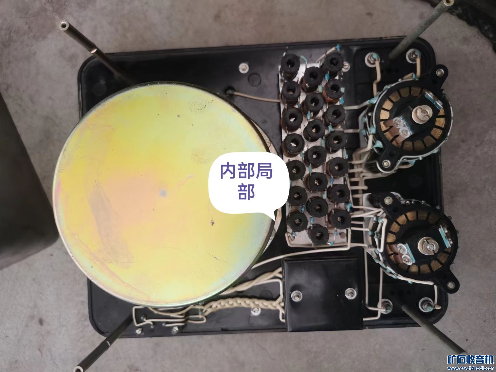

 楼主| 发表于 2023-4-19 13:41:08 | 显示全部楼层
再来看看低功率因素瓦特表
微信图片_20230419130236.jpg 微信图片_20230419130253.jpg 微信图片_20230419130316.jpg 微信图片_20230419130331.jpg 微信图片_20230419130144.jpg 微信图片_20230419130209.jpg 微信图片_20230419130222.jpg
