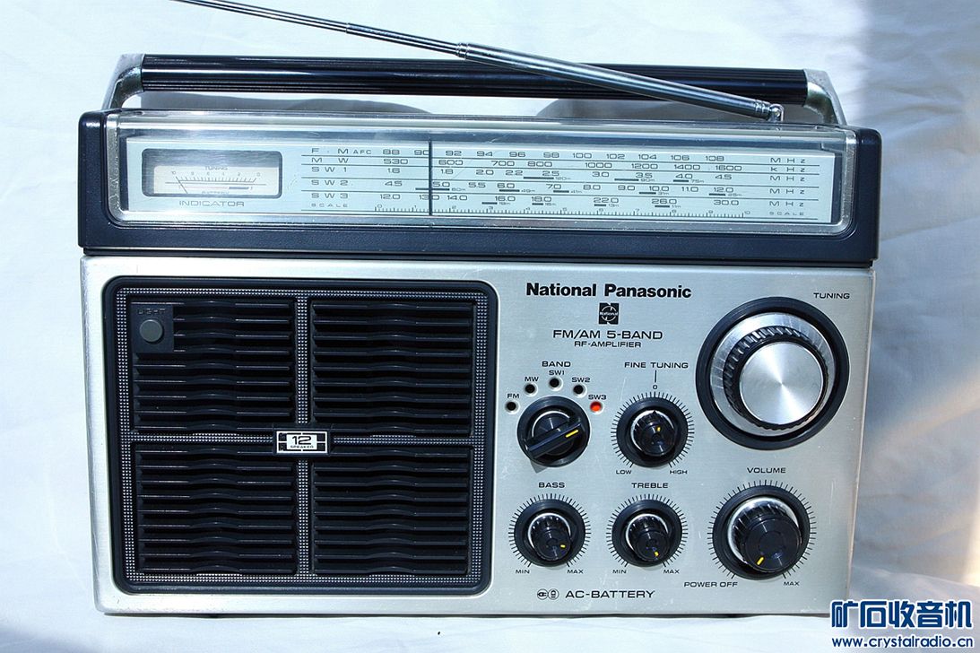

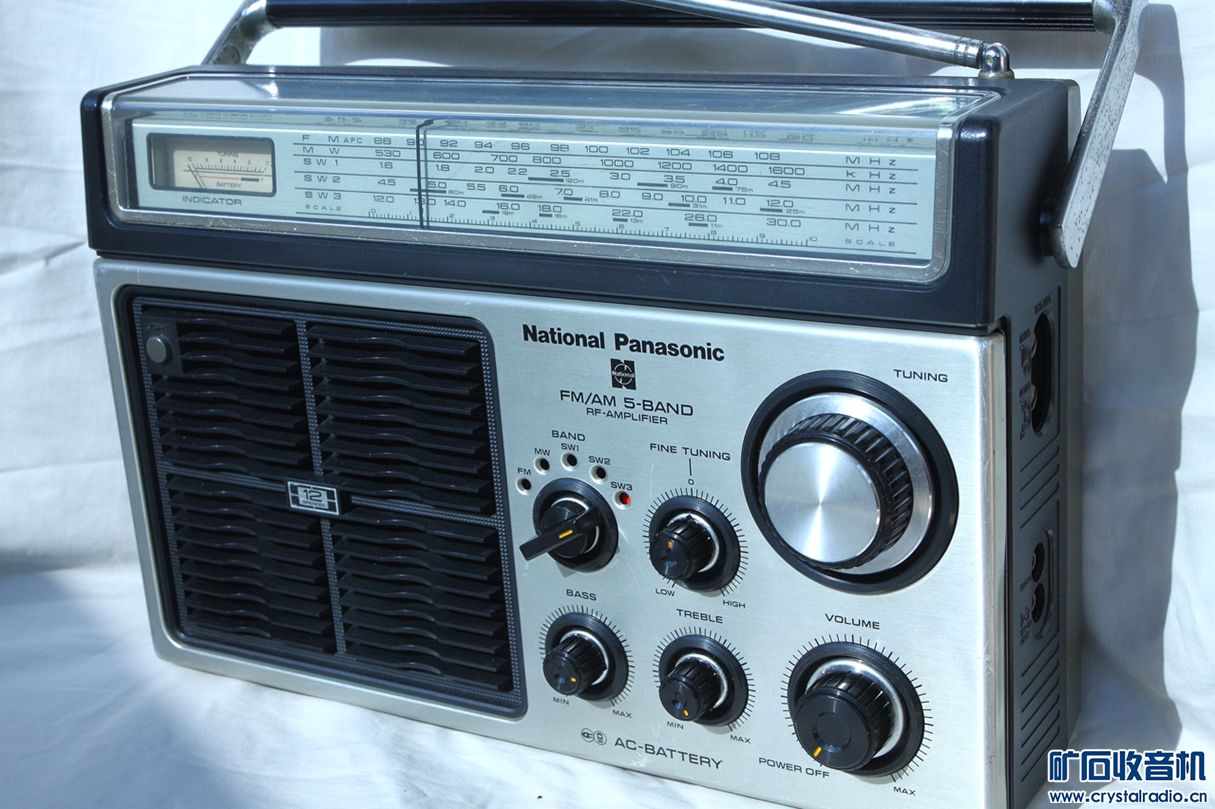

日本松下,原装机器;

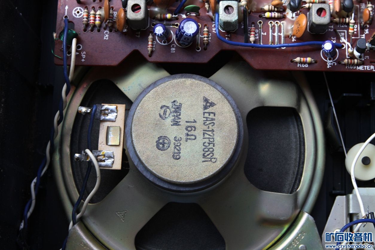

12厘米的喇叭,非常动听!
开关拨动清脆,电位器都是ALPS,日本名牌,操作手感特别好;
全晶体管共17个,FM,AM,4个拨段;
短波涵盖1.6--30Mhz;

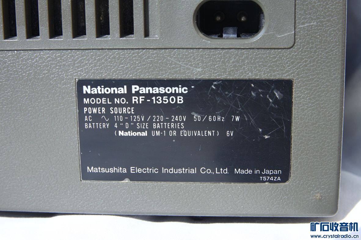

6V1号电池,被我改成2*18650锂电池;
补充内容 (2023-4-13 15:02):
FM,AM 一共五个波段。
补充内容 (2023-8-8 17:07):
补充了一张顶视图,在最后。

 楼主| 发表于 2023-4-13 14:57:47 | 显示全部楼层
西子 发表于 2023-4-13 12:34
要是度盘亚加力没裂就无敌了
没有裂呀,是拉杆天线的倒影!

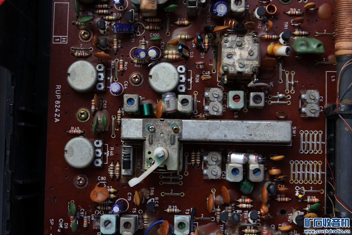

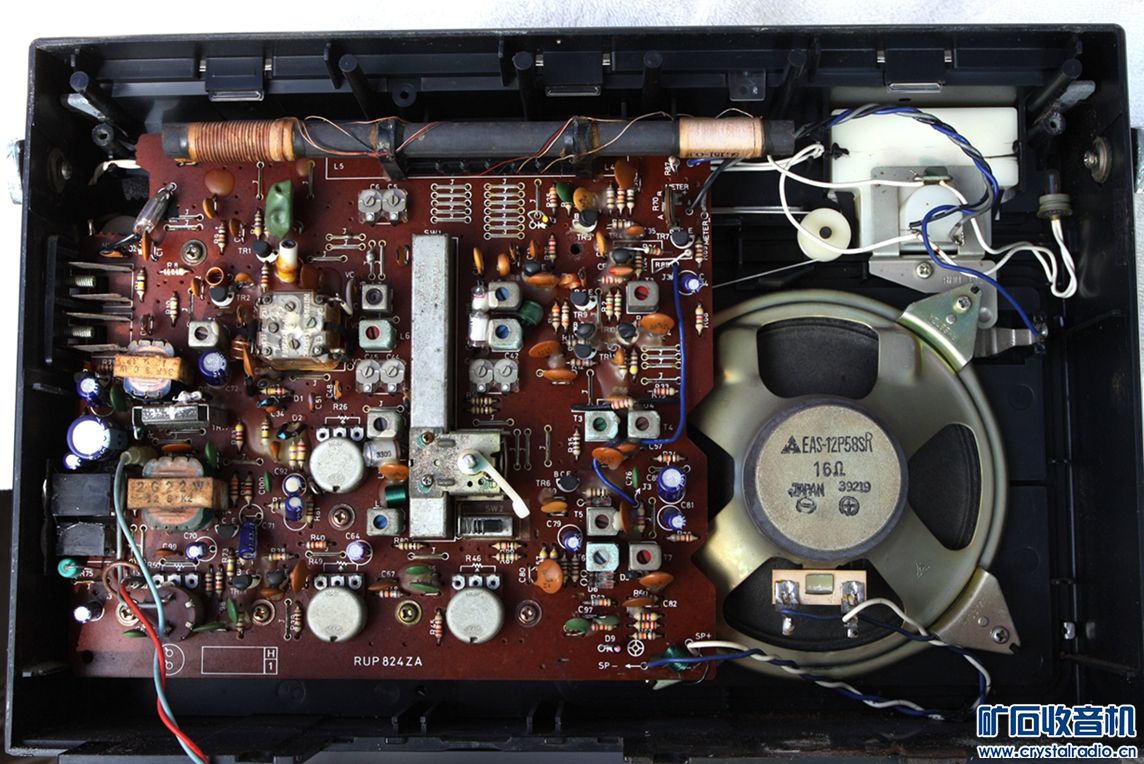

 楼主| 发表于 2023-4-13 11:52:08 | 显示全部楼层
内部照片,待续!
谢谢观赏。

要是度盘亚加力没裂就无敌了

已经改成锂电池供电:
方案是2*18650,2并;
最后串联3只1N4001.
取消保护板,
4.5V充电器直接充电,能用一个月!
补充内容 (2023-8-8 11:21):
7.5V充电。

应该是锂电2并2串吧,7.4V直接供电没问题,不用二极管降压,你测下交流供电电压,应该不止6V。
