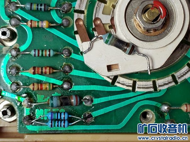

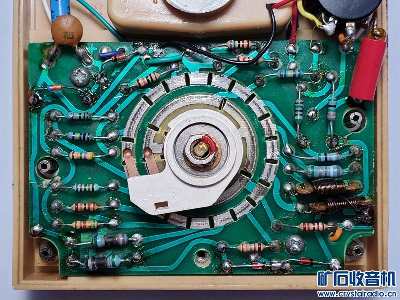

初中攒钱买了第一块万用表MF72型,去年在闲鱼100元又收一块,昨天把老表翻出修复。
发表于 2023-4-14 05:56:23 | 显示全部楼层
yfbdsm 发表于 2023-4-13 23:15
一边25.09K, 一边25.04K 已补图
查表看是249x100=24900Ω=24.9kΩ,±1%。

楼主,72表hfe配件里的电阻是多大的?
发表于 2023-4-13 16:12:37 | 显示全部楼层
同问,图上看不到
发表于 2023-4-13 16:13:57 | 显示全部楼层
这表的RX2档很有意思,因为不是十进制倍率,特意给了一组刻度数字。
发表于 2023-4-13 16:23:02 | 显示全部楼层
老郑小烧 发表于 2023-4-13 16:12
同问,图上看不到 。
麻烦楼主测量一下配件B、C孔之间的电阻
发表于 2023-4-13 16:37:37 | 显示全部楼层
可能是使到电池物尽其用。
