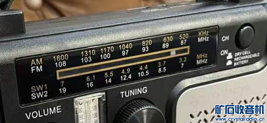

这款全新的日本三菱收音机108元靠谱吗?

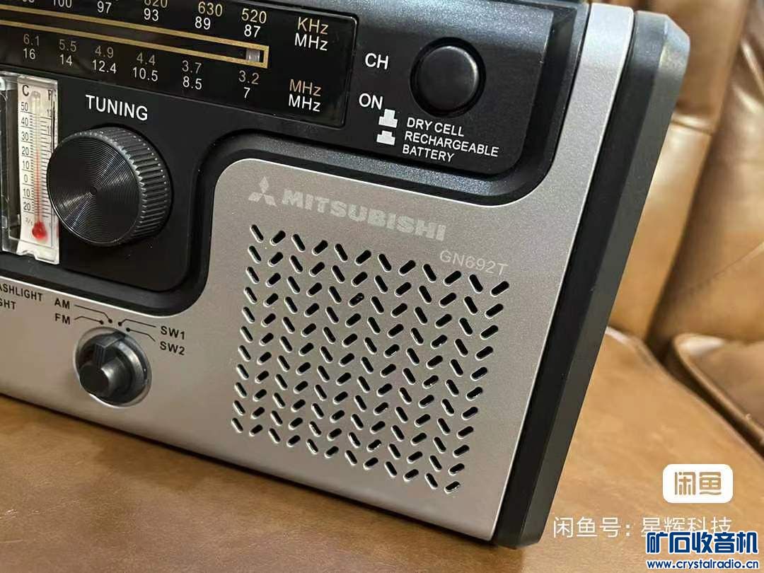

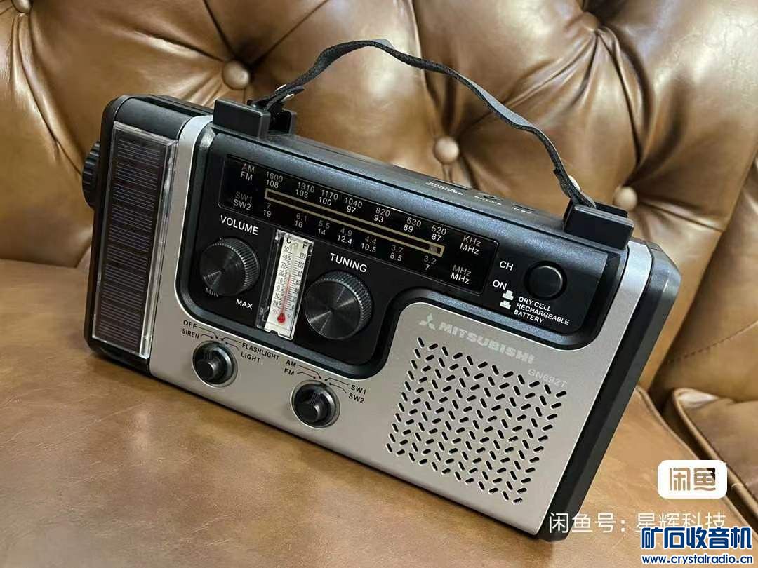

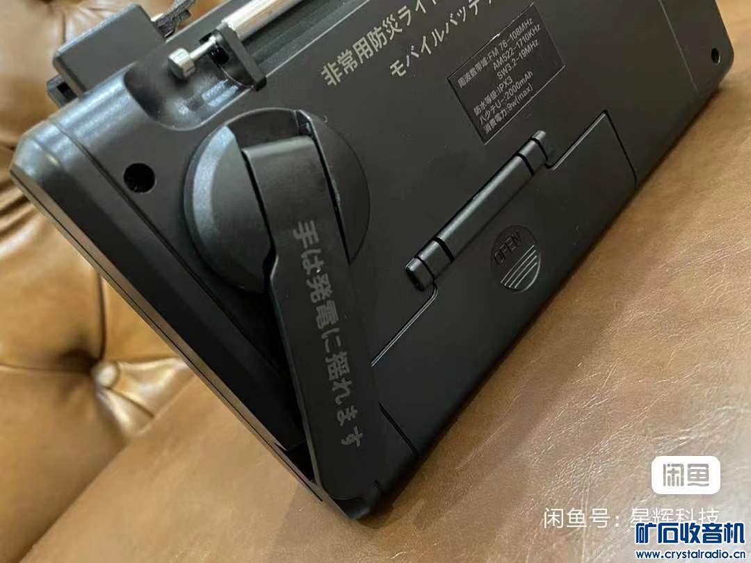

发表于 2023-4-11 21:06:08 | 显示全部楼层 |阅读模式
问了客服回答说是日本本土原装的,不是国内生产的
发表于 2023-4-11 22:16:09 | 显示全部楼层

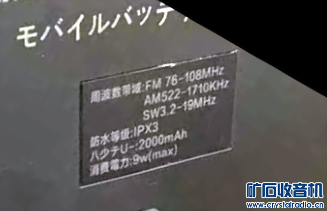

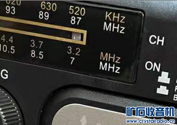

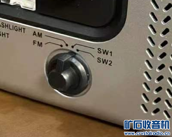

有几个牛头不对马嘴的地方:
1~背后标签的FM波段频率覆盖范围跟刻度盘不一致,FM波段背后写的频率覆盖范围是76~108Mhz,而刻度盘上频率覆盖范围是87~108Mhz
2~背后标签的AM波段频率覆盖范围跟刻度盘不一致,AM波段背后写的频率覆盖范围是522~1710Khz,而刻度盘上频率覆盖范围是520~1600Khz
3~背后标签上写SW频率覆盖范3.2~19Mhz,而刻度盘上分为SW1,SW2,这与日本严谨的作风不符
发表于 2023-4-11 21:50:53 来自手机 | 显示全部楼层
jiedamotuo 发表于 2023-4-11 21:36
花里胡哨的玩意不符合鬼子的设计理念吧?
这个是救灾应急收音机,必须带有手电筒和警报功能。我手里有一台90年代日本的山水救灾收音机也是带这些功能的。
发表于 2023-4-11 21:22:52 | 显示全部楼层
不算贵,4波段带手摇发电,还有太阳能板吧?
 楼主| 发表于 2023-4-11 21:59:11 | 显示全部楼层
左侧的竖条子就是太阳能板

发表于 2023-4-12 15:24:12 | 显示全部楼层
这个收音机还带手摇发电的呀,没见过.
