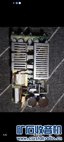

示波器电源单独拆下来了。电源用的是正激半波整流+二极管续流带大电感的工作方式。10根圆柱型大电流整流二极管其中5根整流,5根续流。一头焊在大散热片上。共4路输出,5v,15v,-15v,-8v。4个半可调电阻分别能微调4路电压。芯片是2个LM339,1个LM324,全是7脚的4比较器芯片。芯片线路布线如头发丝大小,过的是小电流小电压。我现在百思不解这块板子无大功率三极管。是怎么通过头发丝大小电路调压的调的是大电流电容上的电压的。电源是单独拆下来调压的。板子看遍了也无大功率三极管。请教老师分析原理

这款泰克电源板。。。。。。
 楼主| 发表于 2023-4-11 18:45:08 来自手机 | 显示全部楼层
单独板子上有4个半可调电阻能调压
发表于 2023-4-11 19:45:25 | 显示全部楼层
如果是静电示波管 功耗是很低的。电流很小 就是放大部分费些电。
