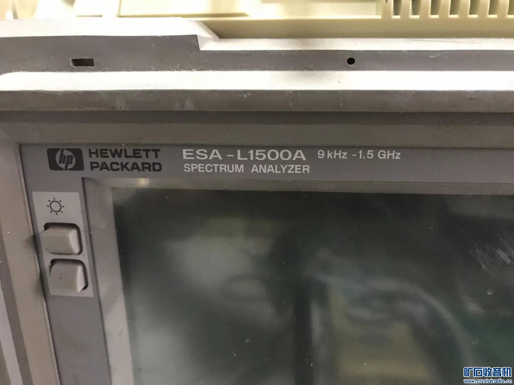

整理实验室,发现了两样法宝 ,扫频仪和合成函数信号发生器。(都是曾经开发某款带无线发射接收功能产品时买的二手仪表)现闲置。
不懂就问各位专家朋友:
1.扫扫中波、短波、调频问题不大吧?会不会机关枪打蚊子?2.函数信号发生器能发出收音机需要的信号吗?先谢谢了。 多话不说,上图: 微信图片_20230411161759.jpg 微信图片_20230411161753.jpg 微信图片_20230411161645.jpg
发表于 2023-4-11 16:55:05 | 显示全部楼层
扫收音机可能用等幅波就能完成大部分功能,何况我看你那个信号发生器可能还有AM/FM功能,但信号发生器的AM/FM功能我从未用过。
关键看看生成的信号范围能到多少M?
另一台,频谱仪,不想要就转给我吧。我觉着扫收音机,不算打蚊子。我觉着正合适。

发表于 2023-4-11 17:01:10 | 显示全部楼层
13952016708 发表于 2023-4-11 16:59
谢谢指点迷津,暂时不能出。公司三个人合伙的。再说前段时间偶尔还扫了一款产品的电源。先看看电磁 ...
谢谢!!
我半吊子水平。共同提高。我俩貌似还离着不远呢。
这种信号发生器生成AM/FM,可能还需要另外一台信号发生器生成音频信号,幅度可调(控制调制度),从外接输入。自身不带音频信号源。
调收音机的利器还是RF射频信号发生器,我有几台 松下的VP系列,自带音频信号源(一般400,1K可选,更多的频率需要外接信号源)这个非常好用。
