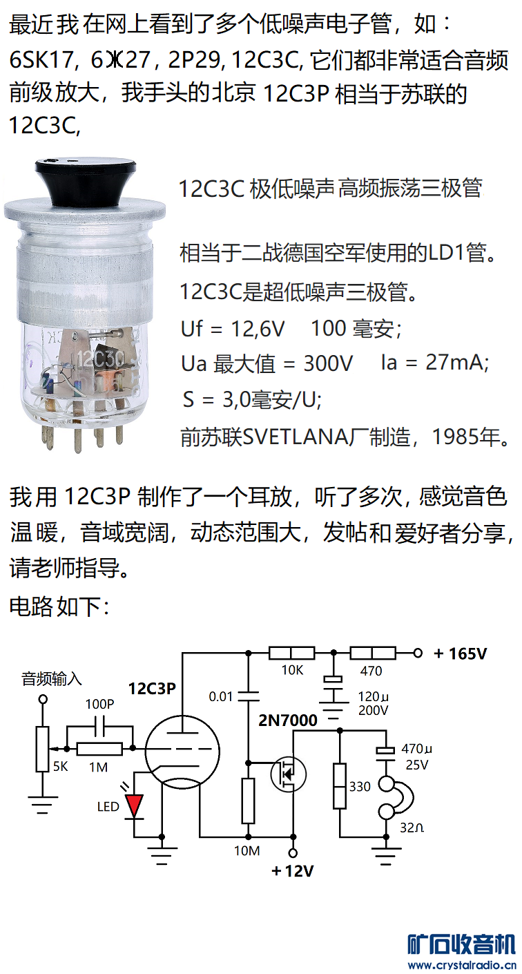

用12C3P制作耳放前置放大

1楼的原理图应该有误,MOS管的栅极应该增加一个对地电阻,才能保证MOS管的偏压正常,另外耦合电容也应该增大一些吧。

国内资料和德律风根的LD1资料都没提到这管是“极低噪声”只说了分米波震荡。
这个管屏耗有5W,
真是做耳放,用不到MOS也行。
共阴,变压器输出。
放大倍数12左右,前面再随便找个管做激励推动。

12S3S是非常低噪声的三极管

请教版主:这管如果用变压器输出,用多少k负载?本人基础知识不够,如果没有管子的内阻或负载阻抗资料,如何计算这个输出负载?

从特性曲线上看。
