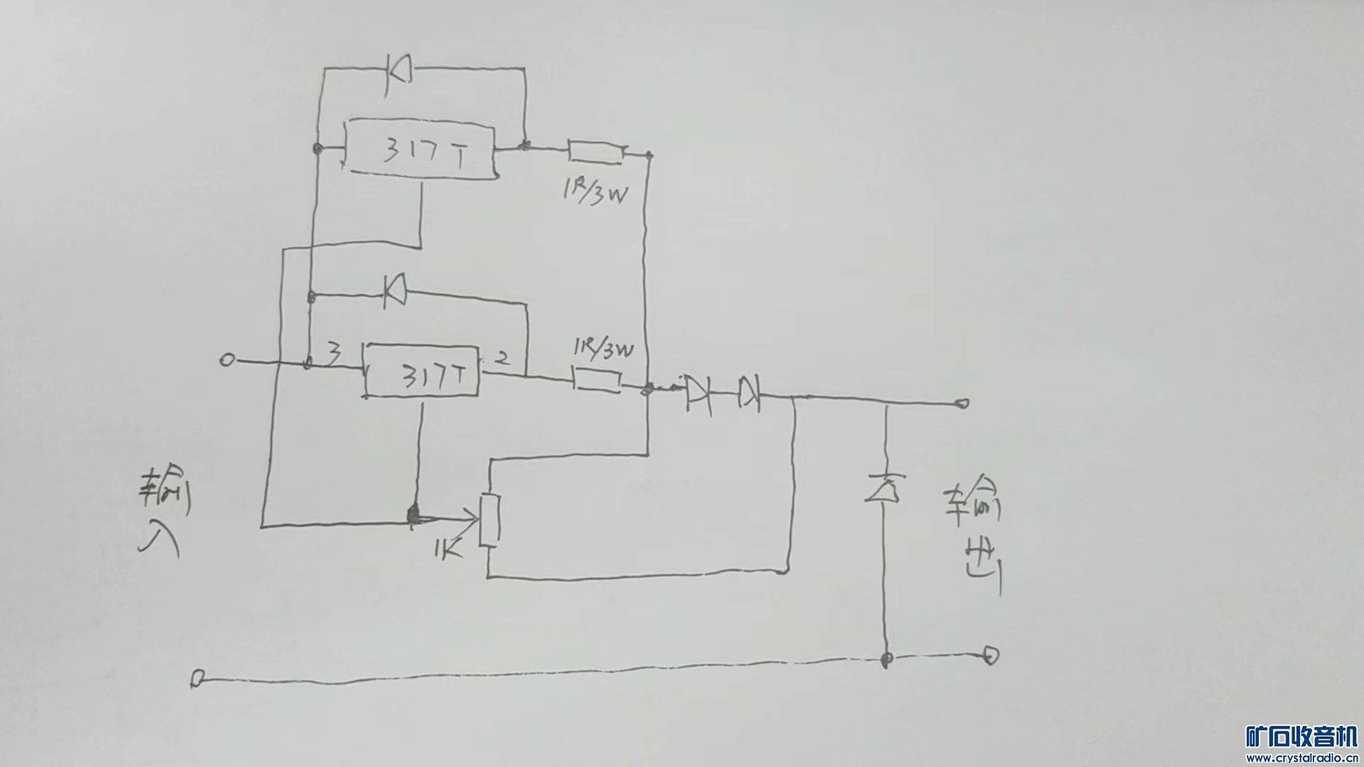

单个LM317可调恒流电路电流太小,想用并联方式扩流,如图这样做可不可以?

发表于 2023-4-10 10:24:59 | 显示全部楼层
LM317并联方案可能觉得相对简单一点,
建议使用大功率管的扩流方案……

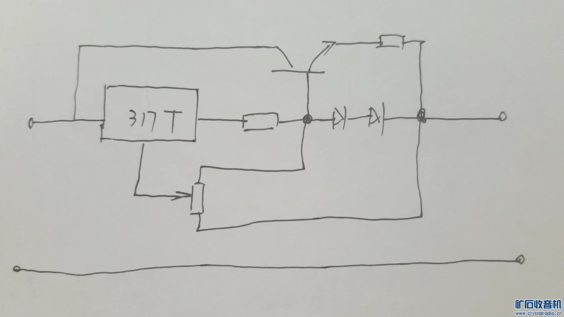

 楼主| 发表于 2023-4-10 10:28:30 | 显示全部楼层
海洋DZ 发表于 2023-4-10 10:24
建议使用大功率管的扩流方案……
能发个电路图吗?
发表于 2023-4-10 10:33:03 | 显示全部楼层
lihau 发表于 2023-4-10 10:28
能发个电路图吗?
 楼主| 发表于 2023-4-10 10:38:08 | 显示全部楼层
收到,谢谢。太复杂了。

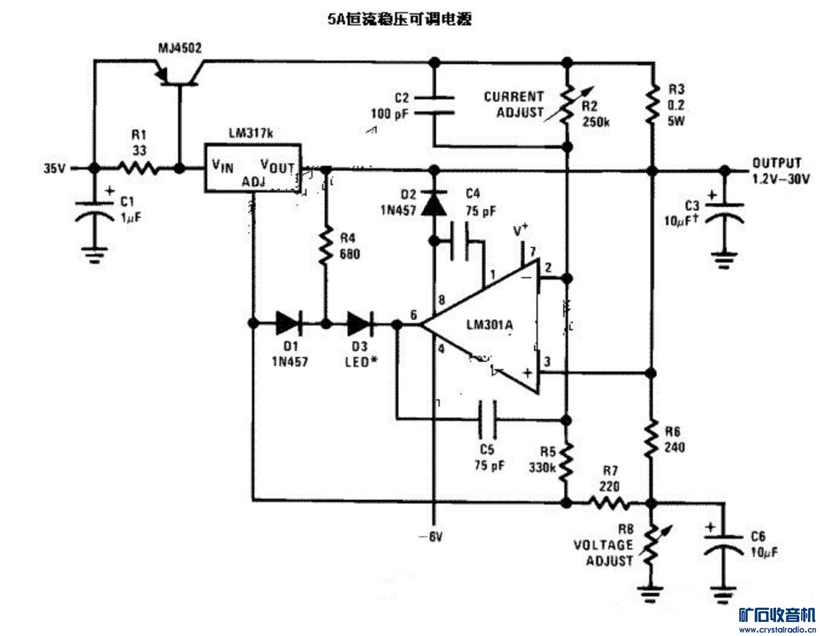

发表于 2023-4-10 10:58:33 | 显示全部楼层
lihau 发表于 2023-4-10 10:38
收到,谢谢。太复杂了。
参考一下这篇文章:
LM317可调恒压恒流电源及扩流电路
发表于 2023-4-10 11:00:33 | 显示全部楼层
恒流最适合并联的。

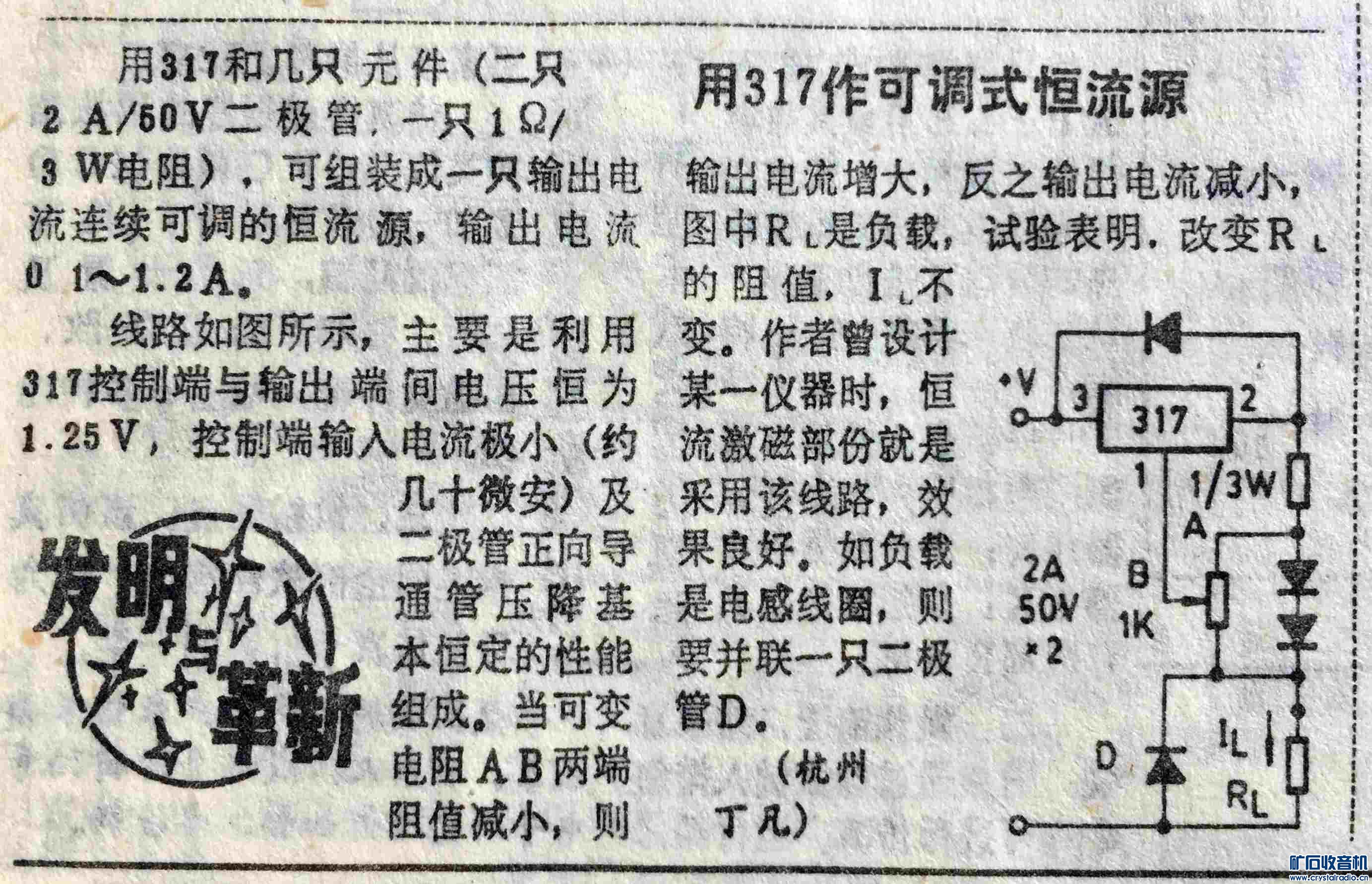

 楼主| 发表于 2023-4-10 13:02:10 | 显示全部楼层
海洋DZ 发表于 2023-4-10 10:58
参考一下这篇文章:
LM317可调恒压恒流电源及扩流电路
电流大小要求不是很高的情况下“(主要用于蓄电池恒流充电),不知这样能否正常工作。
