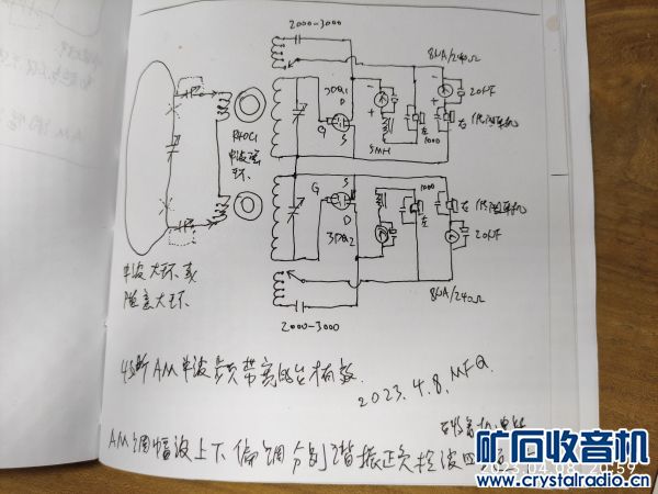

这几天试验了这个 AM调幅波上下偏调分别谐振正负检波四声道矿石收音机,在我当地的 黑龙江新闻广播 中波900KHZ电台的信号上试验成功了这个电路,此电路基本相当于 4 台半波检波的矿石收音机,2个谐振回路分别独立偏调谐振在900KHZ信号的上边频和下边频,互不影响,各自输出正负半周的2路信号,合起来我称之为4声道。
电路图

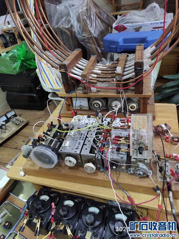

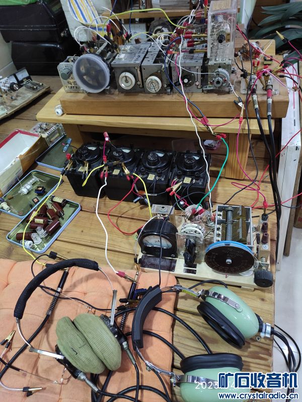

试验平台
检流计AC5-4检流计,正负4微安,AC5-3是8微安

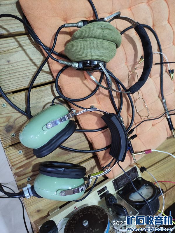

2副甲板舌簧耳机
