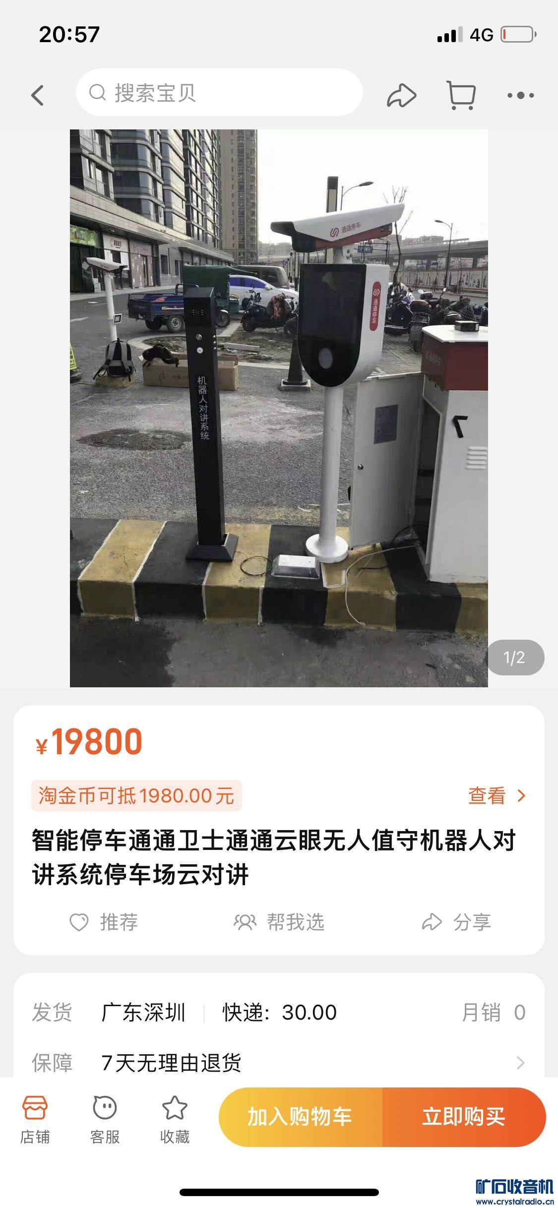

小区拆的车闸摄像头,我想请教下,这个可以直接接显示屏吗
 楼主| 发表于 2023-4-9 21:00:15 | 显示全部楼层
就是这种拆的
发表于 2023-4-9 21:28:13 | 显示全部楼层
这是网络摄像头,需要通过网络访问,如果电视支持的话可以,不太清楚电视是否有这类的APP,可以试着找找
另外,这个摄像头是带车牌识别的,如果只是接电视看视频就大材小用了
 楼主| 发表于 2023-4-9 21:29:41 来自手机 | 显示全部楼层
我看图像格式是485.对这个不懂
发表于 2023-4-9 22:03:40 | 显示全部楼层
不能连接显示屏,数据传输通过网口
 楼主| 发表于 2023-4-9 22:06:21 来自手机 | 显示全部楼层
哦,可能要485格式的录像机才能输出图像吧?
发表于 2023-4-9 22:50:41 | 显示全部楼层
485是通讯接口,可以通过次接口输出识别的车牌信息,供LED屏或其他显示屏显示,但不是传输镜头的视频信号的
发表于 2023-4-10 00:01:54 | 显示全部楼层
简单点来说,这就是一个网络的监控摄像头
 楼主| 发表于 2023-4-10 06:28:02 来自手机 | 显示全部楼层
不显示图像的话那有啥用
 楼主| 发表于 2023-4-10 06:30:42 来自手机 | 显示全部楼层
若是智能显示车牌信息,那没啥用啊
