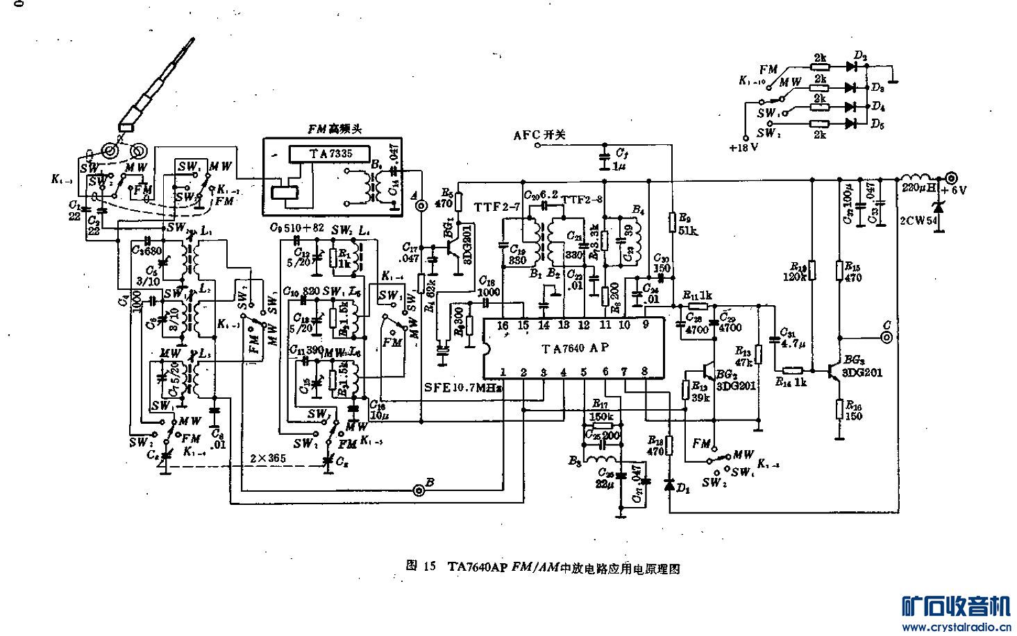

哪位师傅有用TA7640AP和TA7378P两个集成块的调频/中短波调幅收音机电路图?手里有块板子,低放好的,中放毛病,调频调幅没有声音,求指导!最好有各脚电压值参考!!

 楼主| 发表于 2023-4-10 06:44:09 来自手机 | 显示全部楼层
应该是哪里问题呢?3’4脚电压不正常。正常的电压是2.3伏,现在只有0.96伏,还有12脚到15脚电压也很低,只有0.765伏,正常应该是1.5伏。换了集成块,还是这样,,
发表于 2023-4-10 07:41:02 | 显示全部楼层

 楼主| 发表于 2023-4-10 11:55:18 来自手机 | 显示全部楼层
管脚电压不对,是哪里原因?波段开关量过了,没问题
 楼主| 发表于 2023-4-10 19:45:36 来自手机 | 显示全部楼层
chllc 发表于 2023-4-9 20:24
调频调幅都没有声音,应该不是中周谐振电容器的问题,一般不会两个都坏,应该是共用器件的问题,如供电等
对。供电电压五伏,三,四脚和十二,十三,十四,十五脚偏低,电路不复杂。请教朋友一下,四脚是稳压输出吗?有的资料介绍四脚是2.3伏稳压输出,,

看看4脚的电解电容器漏电不?

对。把四脚铜箔断开,量一下电压是否2.3伏
