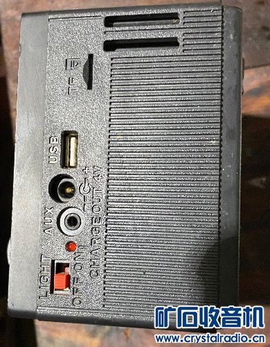

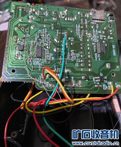

 楼主| 发表于 2023-4-9 19:11:56 来自手机 | 显示全部楼层
如图,复古风格,拆开内部两片集成块,一片收音,一片管读卡放mp3,调谐用的电位器,压控。充电电池,很多小电器用的那种小胶体4v。^_^

接上:三个集成块的,不是前面写的两个。电源,简单的电容降压电路,相当普遍。外壳上4v输出口发现可以直插头灯充电器进行充电或者供电。

该机,音量电位器因为采用小收音机的拨盘式,触点接触不良是通病。接通了后,声音洪亮—8欧5w喇叭。
