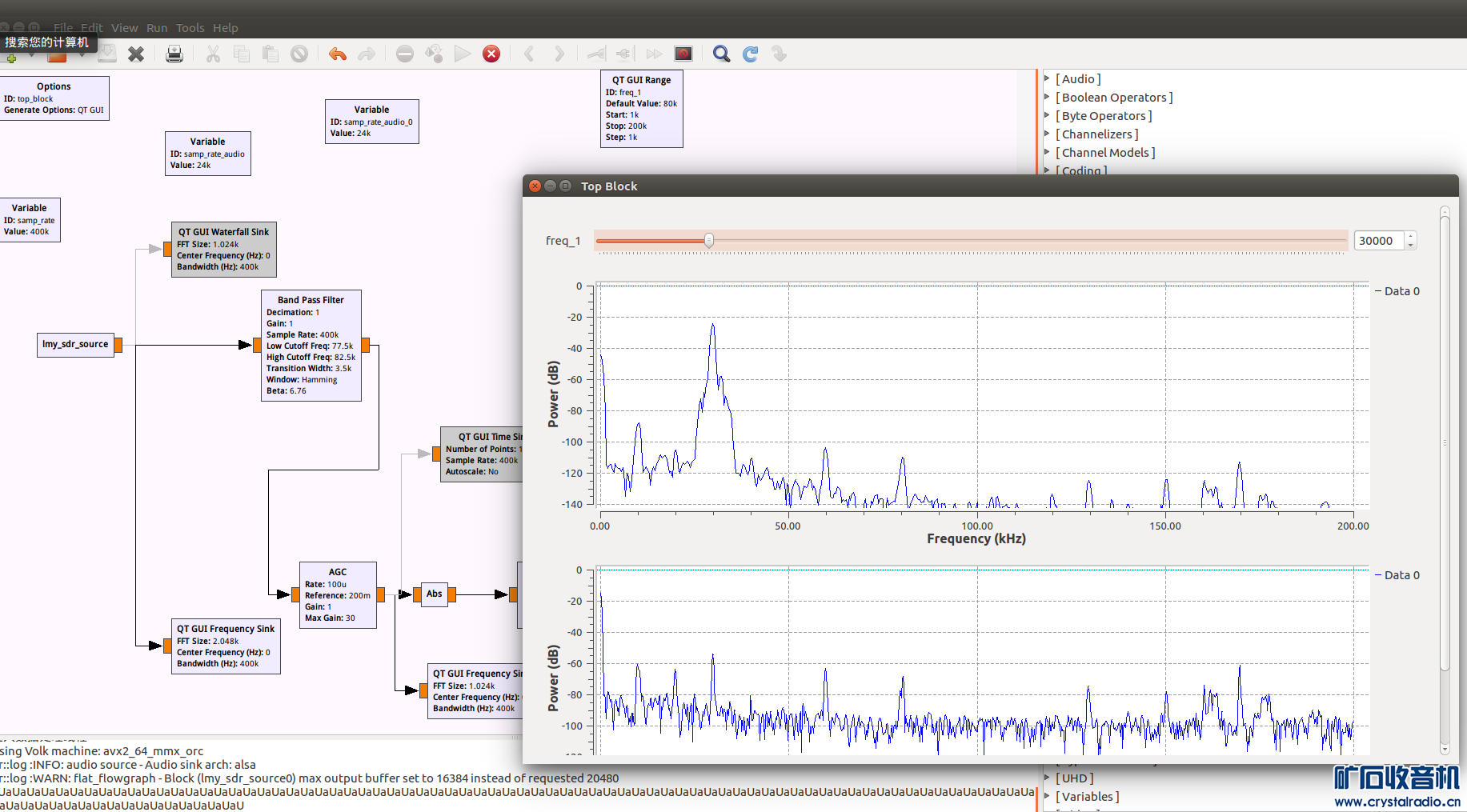

百无聊赖,做个sdr耍,si5351做本振,ne602混频,stm32f103c8t6用400ksps采样率,采样后把数据通过usb交给电脑的gnuradio,如今已能正常解调,后期想做成一个二次变频低成本短波sdr.
解调视频[url]https://b23.tv/VwGuT9F [/url]

连电脑的sdr受限比较大,不方便还有干扰难以解决
发表于 2023-4-9 14:30:57 | 显示全部楼层
都已经实现这程度了,直接混频滤波检波低放不就好了?

 楼主| 发表于 2023-4-9 15:16:18 | 显示全部楼层
si5351做过,失败了
传输问题?还是别的?
 楼主| 发表于 2023-4-9 15:33:11 | 显示全部楼层
si5351做过,失败了
还不知道怎么通过gnuradiot得到本振频率的改变~所以现在没有控制本振频率。
