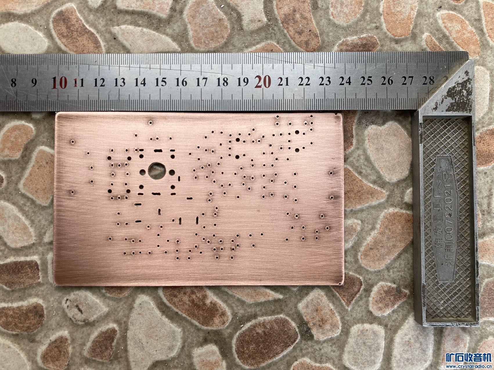

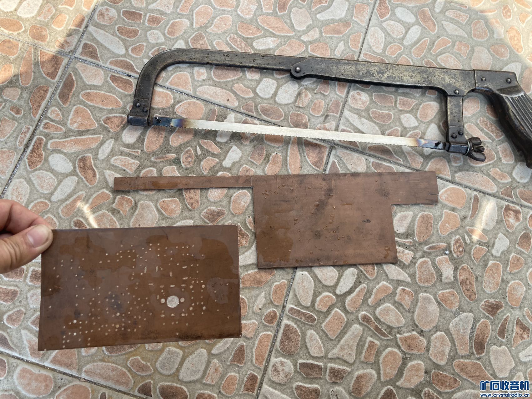

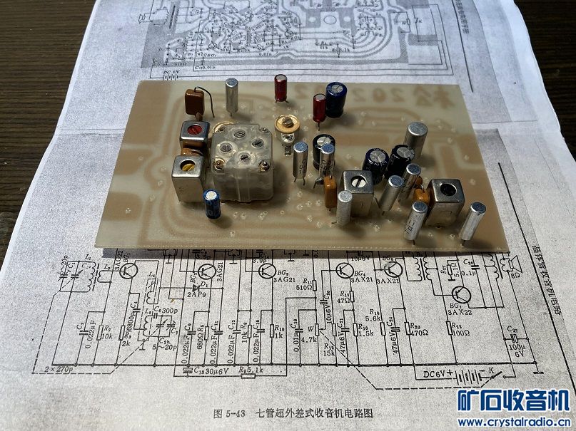

1985年,大哥赠送我这本书,书中的7管超外差收音机在当时刚上小学的我看来遥不可及,今天算是圆梦了
先1比1打印出电路板图
按图打孔

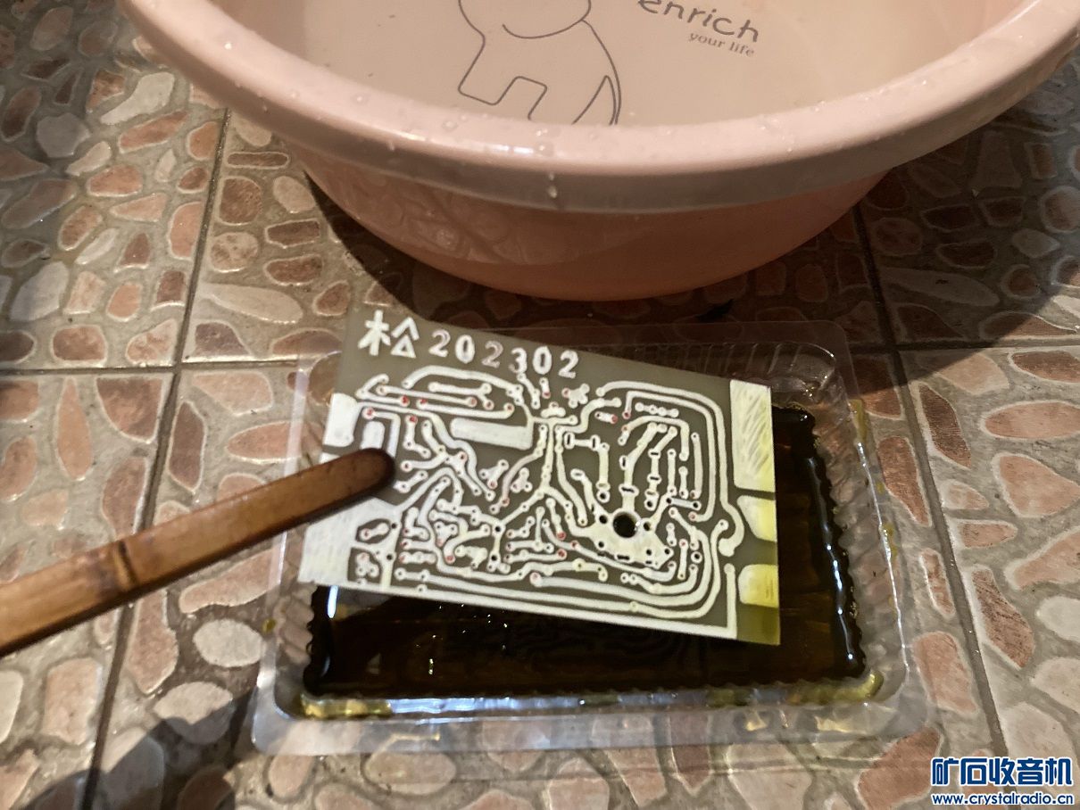

油漆笔连接各孔

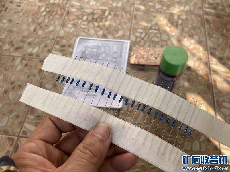

绿袍电阻配不齐,只能喷绿漆了。
其它元件还能找到些老样式的。

山寨绿袍电阻圆梦40年,挺有意思

现在三氯化铁也不好买到了,网上全是替代品,不知效果咋样?

把双连换了就更好了

既然做了绿皮电阻,也可将电解电容的彩色外皮剥掉,正负极点个记号。将三极管脚套上细电线上剥下的塑料管。双联一定要换老式的,上面没有微调电容的那种。固定磁棒那个时代没有尼龙轧带和白色泡沫塑料,可用橡胶块或塑料块(废鞋跟利用)。仅供参考。

绿袍电阻,看了想笑。
发表于 2023-4-9 10:32:01 | 显示全部楼层
这个电阻做得牛。

这绿皮电阻真是绝了。

在化工商店可以买得到,不过价格比较贵,现在出的都是分析纯.....
