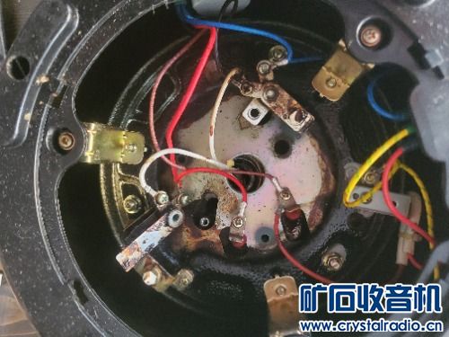

一直加热,不停,是不是温度压力开关坏了,还有电热盘后面好像有俩个温度开关,要一起换吗?上图上图
 楼主| 发表于 2023-4-8 18:02:22 来自手机 | 显示全部楼层
找到一个三个爪的,KSD是101,另一个俩爪的上面是双宝,
发表于 2023-4-8 18:02:56 来自手机 | 显示全部楼层
温控开关换了。

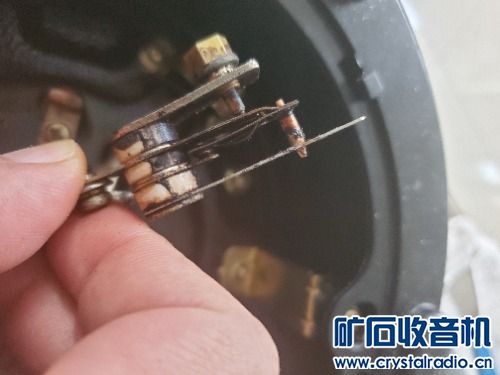

 楼主| 发表于 2023-4-8 18:03:15 来自手机 | 显示全部楼层
这是俩个爪的,也是一个温控开关吗
 楼主| 发表于 2023-4-8 18:05:32 来自手机 | 显示全部楼层
都是250V10A

 楼主| 发表于 2023-4-8 18:07:34 来自手机 | 显示全部楼层
俩爪的,这个找不到型号

 楼主| 发表于 2023-4-8 18:36:35 来自手机 | 显示全部楼层
还有一个,这个红圈的支架有什么作用,独立的也没接线啊
发表于 2023-4-8 19:15:52 | 显示全部楼层
看看触点是不是粘连了
 楼主| 发表于 2023-4-8 19:18:01 来自手机 | 显示全部楼层
ksj爱好者 发表于 2023-4-8 19:15
看看触点是不是粘连了
用刀刮一刮接触点吗,
发表于 2023-4-8 19:35:11 | 显示全部楼层
先看看粘连没有,不停的加热一般就是粘连,不用换,你都已经卸下来了用手上下活动一下双金属片看看触点能不能分开,最好用细砂纸蹭

发表于 2023-4-8 20:49:08 | 显示全部楼层
一般应该是三个温控开关一个是保温开关,直接安在底壳上,没胶封,可以调节。一个是过热开关,通过支架安在底壳上,还有个是压力温控,一般安在正中间孔洞内可以接触到内锅胆。
一直加热不停可能是密封胶圈漏气了,温度达不到,所以压力温控不启动,定时开关不走动,也就是不停加热,一直加热到烧干后温度开关保护启动,或温度保险烧断才会停止加热。
我家里也有个机械压力锅,熬粥非常好吃,比另一个电子压力锅熬的好吃,也碰到过密封圈老化漏气,加热不停的情况,我都是用水把温控开关和内胆都清洗干净就行,一般不用更换温控开关,一般定时开关不能清洗,其它部分都可以清洗,温控开关上的脏东西一般都可以用水浸泡,牙刷清洗
