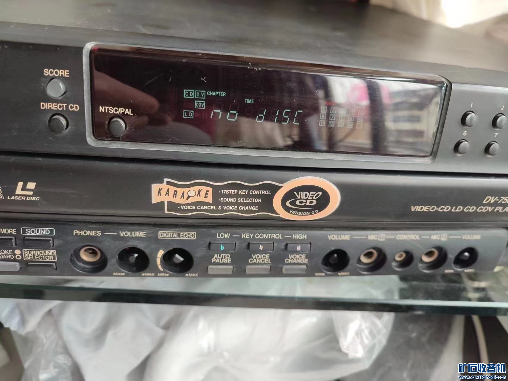

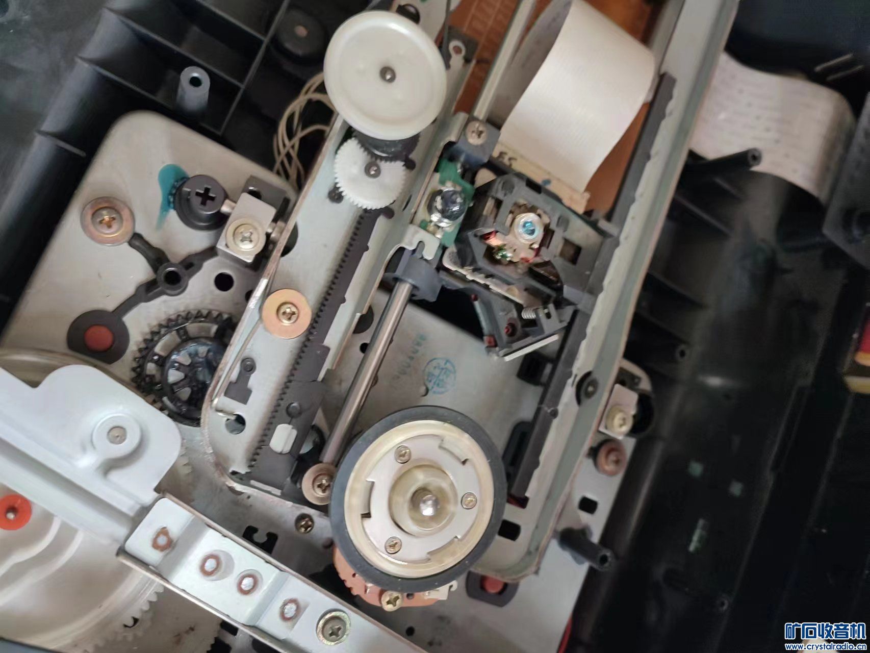

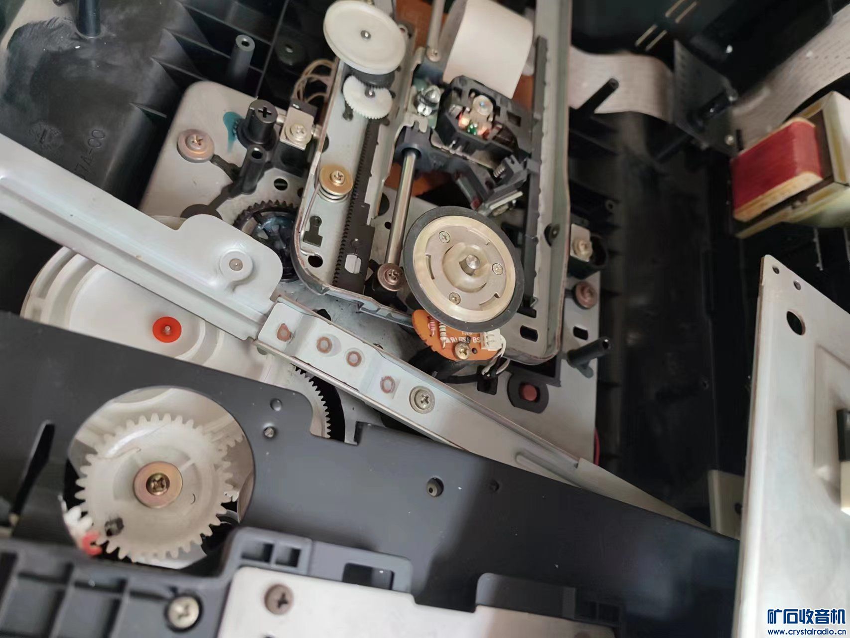

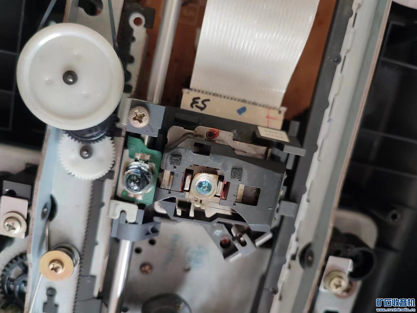

请教前辈,小弟新入手一台三星DV-7500DV LD机,CD,LD进出仓正常,不读盘,光头有动作,碟不转,是不是机械加载不到位?请指教。
发表于 2023-4-8 16:55:23 | 显示全部楼层
擦一下光头,还不行就是光头老化了,这路机子卖不值一百元,没意义修

发表于 2023-4-21 16:33:10 | 显示全部楼层
模似光盘到位后看物镜有无三次聚焦动做,并有红色光点
发表于 2023-4-21 16:35:33 | 显示全部楼层
加载光盘后,用手顺时针轻拨光盘看能否转动
发表于 2023-4-23 00:45:52 | 显示全部楼层
LD激光头的当时工艺缺陷 导致会有细小缝隙 灰尘会进入光学系统 污染光路 无法读碟
可以拆下激光管 然后用注射器打入蒸馏水清洁 最后用鱼缸气泵吹干水后 调整光路 在缝隙上涂一点防水胶 可以包用到激光拾取器报废为止
还有就是以前修LD的师傅就喜欢调光头 导致激光管早衰 不过激光头不是很好买  如果动手能力强可以手动更换激光管 然后用深色彩纸 调整光路位置修复激光头   以前学习一本广东出版的《激光影碟机 原理与维修》 成功修了几十个被其他同行折腾报废的激光头
 楼主| 发表于 2023-5-1 16:57:24 | 显示全部楼层
可以拆下激光管 然后用 ...
我也上网搜了,用洁洁灵水清洗激光头阴干后,复原还是不行。

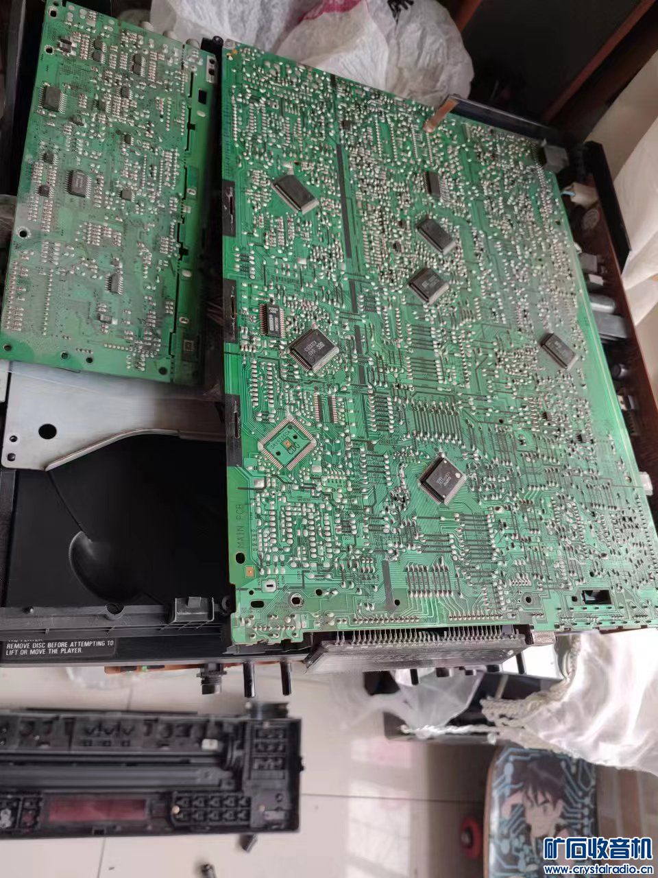

发表于 2023-5-6 22:01:53 | 显示全部楼层
先要确定是不是光头的问题,然后就是伺服电机控制电路。
发表于 2023-5-7 10:39:47 | 显示全部楼层
在光头附近有一个微调可以尝试微微调一点点。。
