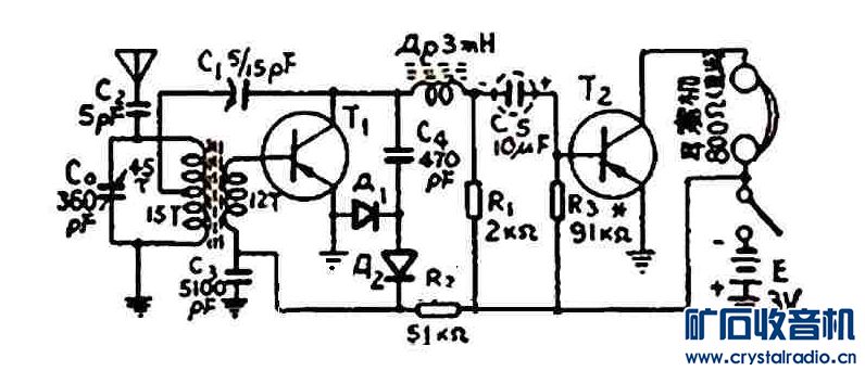

      电路简介
本机由2Z301(或П401)作为高放,二只Дl且作倍压检波,2G型低频三极管作为低高放级电路采用来复放大电路:使一个晶体管兼作高放及低放,因此充分发挥了晶体管的效能。该机设计上为保证本机的选择性及灵敏度,还加装了电容耦合再生电路,因此,灵敏度也比636有较大的提高。检波器采用倍压检波电路,以提高本机的灵敏度及输出电压。低放级采用共发射极甲类放大电路。
本机直流电源3伏,用二节五号干电池,如每天开用3小时左右,可用1个月以上。电池放置采用井列插入式,便于调换。电池极性切忌反接,在电池夹上标有电池极性符号,以免装错.当电压下降到2.2伏以下时必须调换电池,否则机件不能正常工作。

            639的说明书

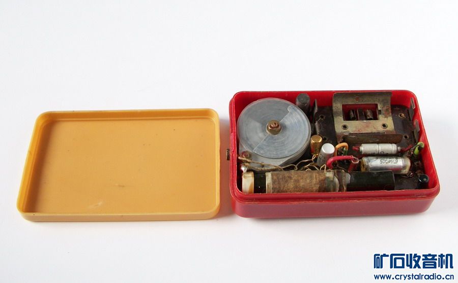

未标题-1.jpg 实物图

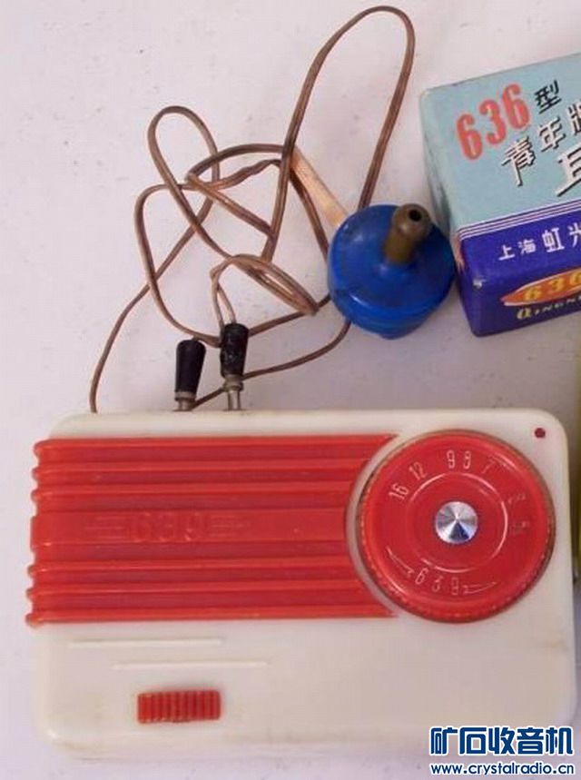

在当时很抢手, 好象是20多元, 636是十多元, 用639放8吋舌簧喇叭很响,  加输出放5吋永磁, 音色不错.

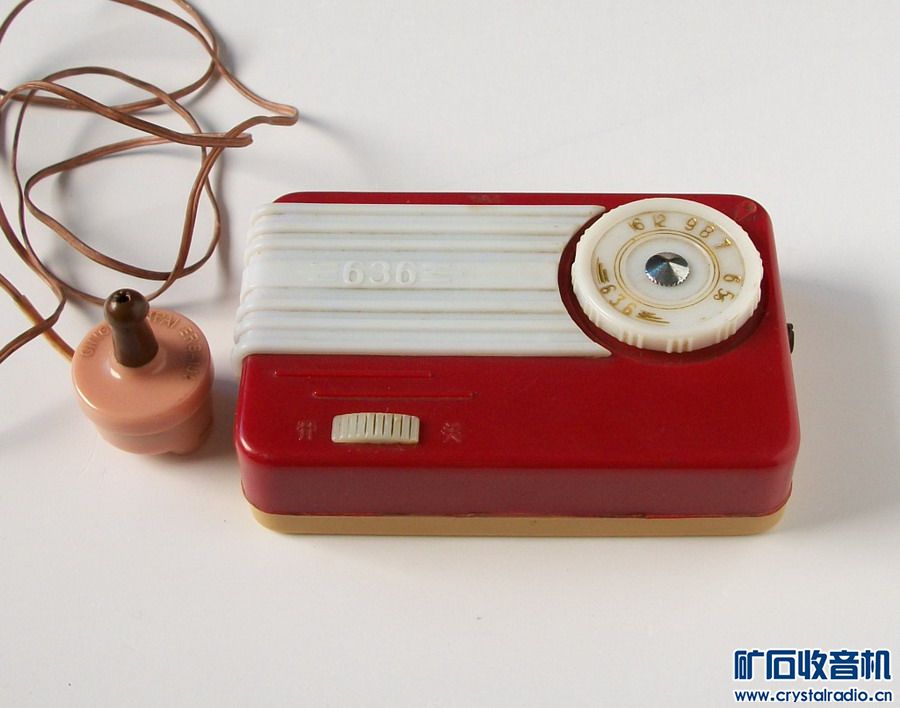

就是在636基础上加一级阻容耦合的低放。无音量控制,用耳机在近电台地区是否会音量过大?

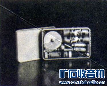

639是636的升级产品外壳是一样的。很遗憾没看到内部图。那蓝色的636青年耳机,也非同凡响。
发表于 2011-8-17 22:17:11 | 显示全部楼层
网上搜了一下,有内部图,可惜是黑白的,和636无明显区别。
HRB7586 发表于 2011-8-17 18:18
  感谢,以为二楼的639是楼主的呢 我暂时还没搜到, 大概是因为,639没有636普遍吧。
发表于 2011-8-17 22:29:12 | 显示全部楼层
加装一级低放的636型再生机
发表于 2011-8-17 23:52:13 | 显示全部楼层
加装一级低放的636型再生机
wzwxdx 发表于 2011-8-17 22:29
增加了一级低放,那就是639了。 共增加了四个元件。一个2K的负载电阻,一个偏流电阻,一个10微法耦合小电解,一个锗低频小功率管。

增加四个元件沒错,每个元件的作用讲得很清楚。
加装一级低放破坏了原单管机结构,不可取。
