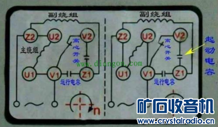

cgpcry602 发表于 2023-4-13 13:21
找来这个看看,貌似220伏,但是右边又出现三相的接线柱。这个接220市电没问题吧,但功率小了,市电能接最 ...
中文字写的那么清楚了。220v交流单相电,要接2个电容,一个300UF,另一个50UF。接线柱是接电容的。
4KW电动机,1400转。功率不小了,你用它干吗?要带什么东西?

苏-27 发表于 2023-4-13 13:37
这可以接220V,4千瓦,启动电容50-300UF
双值电容--------要接2个电容。
双值电容?300或 50UF? 还是在接二个?没用过这样的电机。
找了一下,是这样的:
发表于 2023-4-13 14:42:14 | 显示全部楼层
启动电容接开关的V2Z1300UF,另一个50UF
找了一下,是这样的:
这种电动机我用过的,直接接2个电容,用途是一台液压泵。我改装遥控时打开电机接线盒,里面按装了2个电容。
当然里面接离心开关的电动机是有的,里面是2组线圈。我是说也有不接离心开关的,(我怀疑里面有3组线圈,可能就是3相电机,我没有验证。有机会再去测一下。)

cgpcry602 发表于 2023-4-13 17:04
没看懂,既然接2个电容,那就是4个引脚。为何图中10个引脚?而且有的短接为何?
是5个端子,上下2个图,分别是正反转的接法。
电机应该是2组线圈,4个端子,Z1,z2, u1,u2。2个Z1 应该是相通的,方便调正反装短接片。
