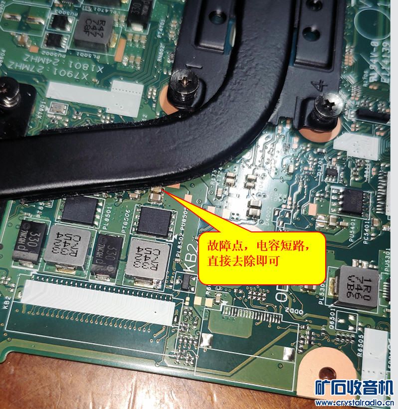

事由:亲戚说电脑无法开机,拿来看看,是否能修。到手后,发现一插电源,电源指示灯即灭,说明电脑故障是有短路现象。

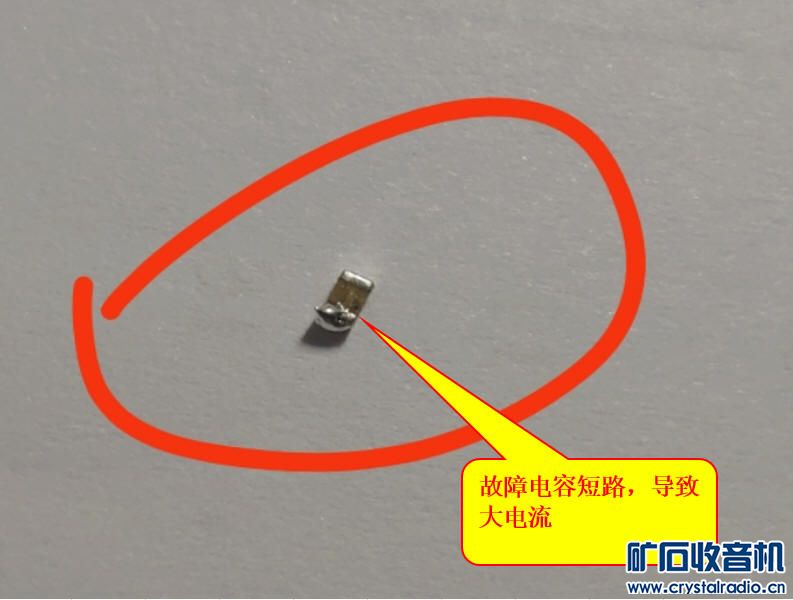

检修:经拆机查看,DC座2端是正常,无短路,跑了一下电路,发现到保险处后是短路现象。经检测后,发现有一颗电容发热严重
将此电容拆除即可,成功修复。

此类电容为何容易造成短路?????这种电容生产也都是品牌厂家,如松下、村田Murata之类,可此现象不良的电容比较常见。
修理界称这种电容为发财电容,哈哈!!!

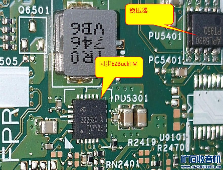

1、外观:
2、PCB一览

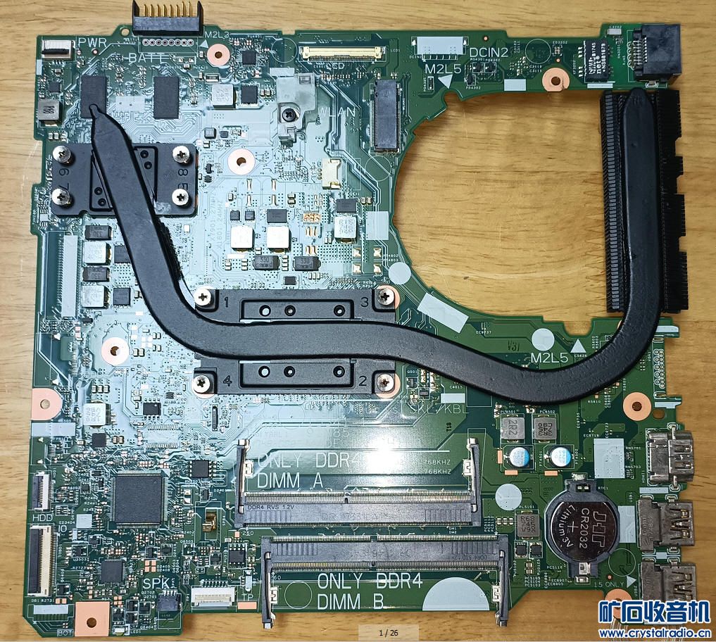

各元件型号,功能是百度或TB索引结果,不一定对,供参考
修复,成功开机进入系统

发表于 2023-4-7 19:05:23 | 显示全部楼层
有耐心,手艺不错。从图片看,dell本的主板设计一般,至少是缺少美感。
发表于 2023-5-12 09:22:50 | 显示全部楼层
散热铜管下面,不知道是不是太热了,导致电容损坏。:
