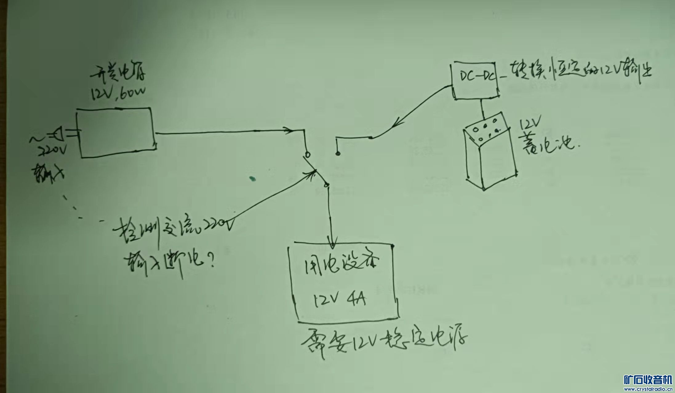

我有一个用电设备需要稳定的12V供电,最简单的办法是用12V,60W开关电源插上220伏交流电源给它供电。但现在用户提出假如没有交流220伏电源时用电瓶供电。网上逆变器是很多,把12伏电瓶的电转换到220V。我认为100元左右逆变器出来的交流电波形不是正弦波,不如买一个不稳定的12电压的电转换成稳定的12电压的电,即DC-DC。DC-DC模块几瓦的常见,60W难找了。自己又不会设计开关电源。请教朋友有什么办法?

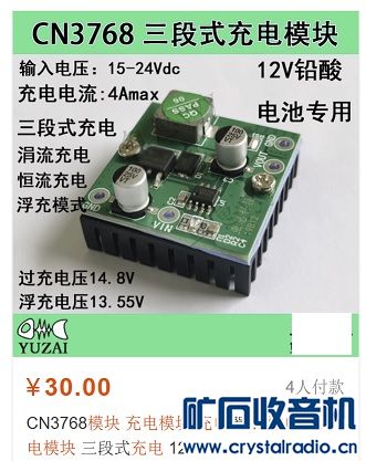

发表于 2023-4-6 22:49:48 | 显示全部楼层
你需要三玩意
1、一个电池充电模块,给你的 12V 蓄电池充电,根据蓄电池选择充电模块类型,比如是铅酸电池就找铅酸的:
这个模块的充电电流要足够你的用电设备用,才能有足够余量给电池充电
2、一个升降压模块,可以让 12V 蓄电池在有效电压(通常是 10.8~13.8V)范围内输出都保证稳定 12V,按你的需求是 60 瓦,那就买 120 瓦的:
然后第三个就是充电模块需要配套的开关电源,比如上面那个就是 15V 到 24V,而且功率足够,这样,市电有电时,通过开关电源给充电模块供电,充电模块又给升降压模块供电;市电停电时,电池给升降压模块供电。

发表于 2023-4-7 09:23:09 | 显示全部楼层
电流只有4A,不在乎切换电路的那点功耗了。什么模块也不要,三只二极管搞定。
如上图,把电源的12V输出微调到14V左右(这种电源大多都有微调电位器,调整很简单),用三只5A的二极管搞定。
1、市电供电时,D1、D2正向导通,D1为负载供电,D2为电池充电。D3两端电位差为零,截止,电池只充电不放电。
2、市电掉电时,D1、D2反偏截止,电流为零。D3正向导通,可不间断的持续为负载供电。
12V蓄电池充电电压最高13.5V左右,充满后处于浮充状态,可长期运行不用管它。

发表于 2023-4-7 07:00:49 | 显示全部楼层
不要那么复杂,你既然有12V电瓶,就不用dc-dc转换了。直接一个接触器解决问题。平时市电有电,接触器吸合为设备供电,市电停电接触器跳开,利用接触器的辅助触点的常开变常闭,接通12V电源继续为设备供电。我为发电机在停电时自动投合就是这个原理,只不过比这个复杂一点,要加延时,闭锁等电路。
