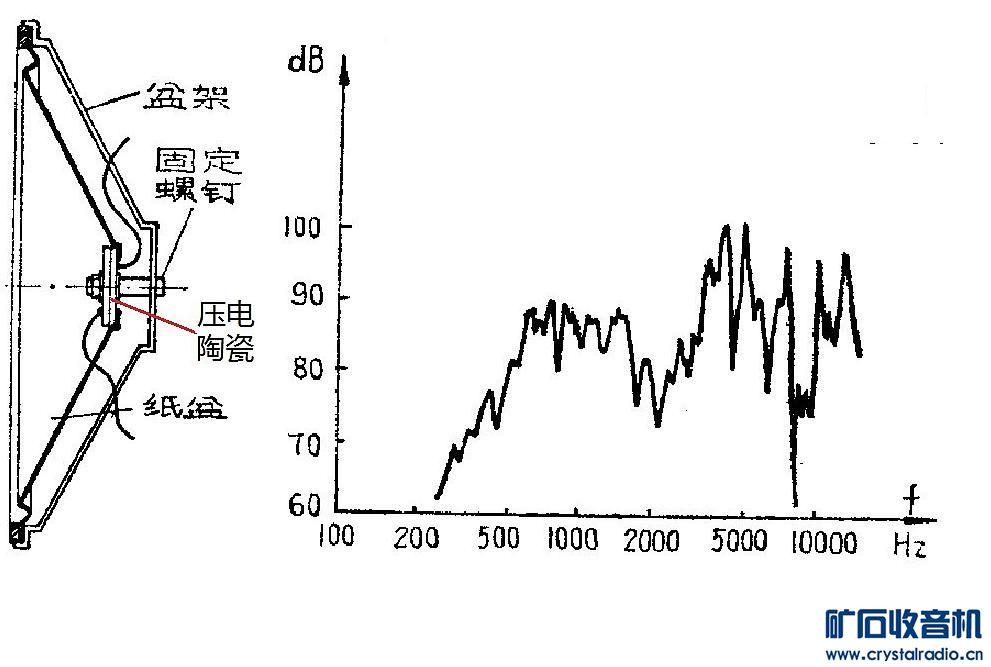

你说的不是压电喇叭,要弄清楚还是得给个链接大家看看。
发表于 2023-4-7 11:43:18 | 显示全部楼层

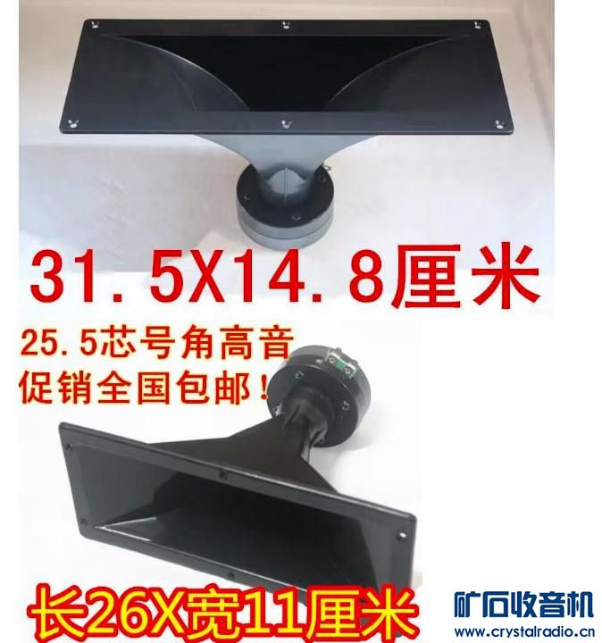

楼主说的估计是图中这种压电高音号角
这种喇叭分频有4种方法,一个是直接,靠喇叭自然分频;常用的就直接串一个电容做保护;改进点的用RC高通做分频器。传统功分器出口需要一个稳定阻抗的负载,所以喇叭要并一个电阻做等阻抗变换以后才能分频准确。

楼主说的估计是图中这种压电高音号角
这个音箱高音单元不是压电喇叭而是矩形号角喇叭,发声是靠发音头的音膜震动。压电喇叭声音不好且功率又小(0.25W不到)只用在农村家里的线广播,也有用到便携式收录机上的。与之雷同的就是门铃,语音片。

丢丢 发表于 2023-4-7 11:43
楼主说的估计是图中这种压电高音号角
这不是广告,也不会有人买,对此搞过广播站的都熟悉只是号筒体不同。舞台就用这样的矩形桶。

发表于 2023-4-7 15:45:23 | 显示全部楼层
HD711 发表于 2023-4-7 13:18
我也不知是什么喇叭,只是浏览某宝被这段文字吸引。
就是号角喇叭也叫号筒喇叭,阻抗16欧。现在卖家都不写阻抗。不存在容性。见发声头图片。
