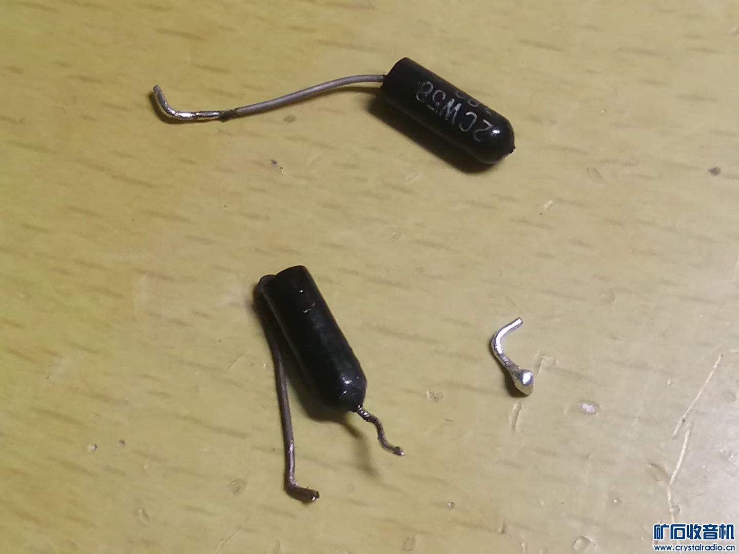

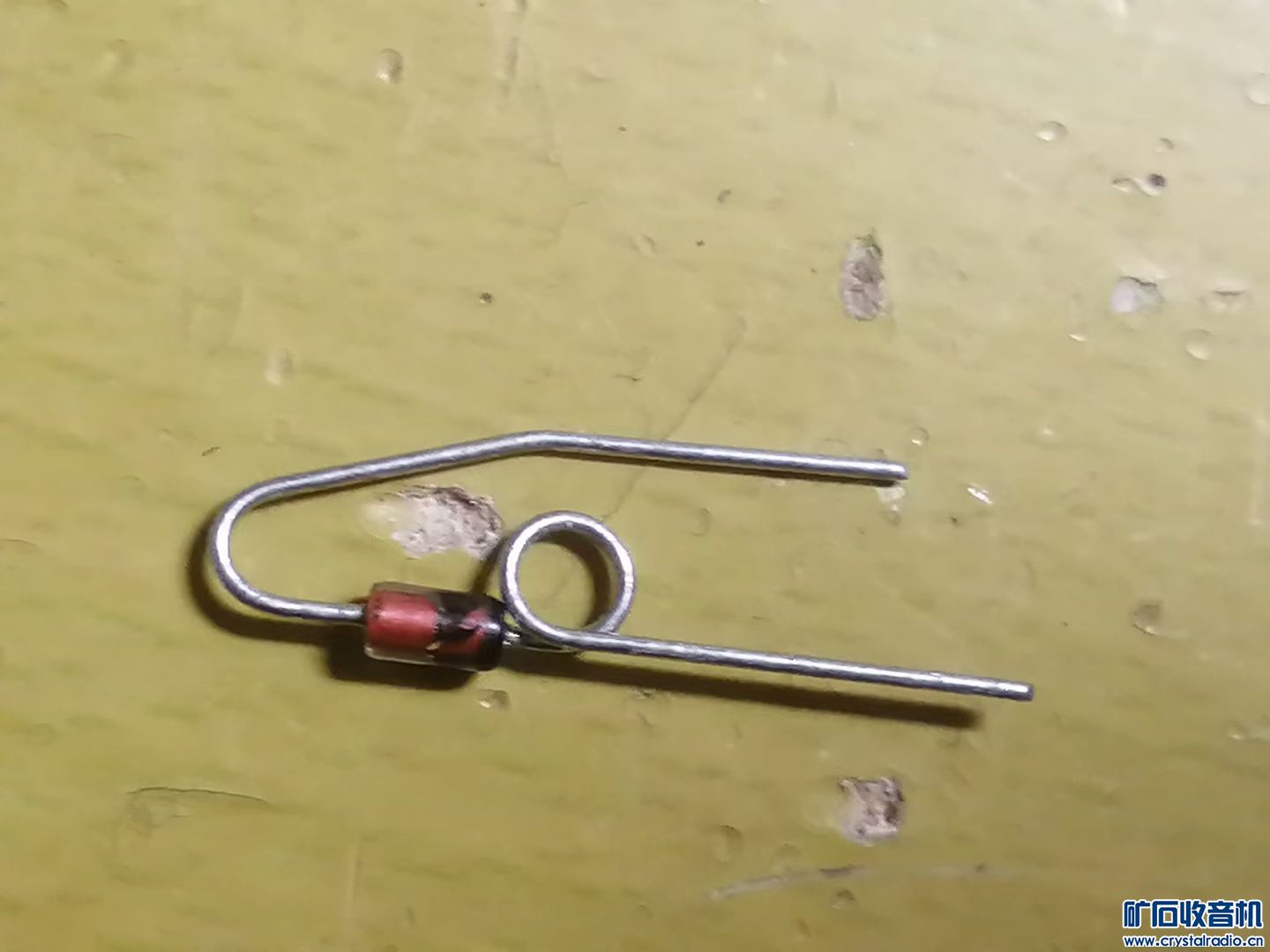

一个解决海燕T241交流声的方法
发表于 2023-4-7 15:59:16 | 显示全部楼层
查退耦电容。。。
 楼主| 发表于 2023-4-16 22:40:54 | 显示全部楼层
几日出差后回来继续修机,如今交流声问题彻底解决了,准备着手解决热噪声问题,找来1N4739(9.1V)稳压二极管将之前的2CW58换下,热噪声也小了不少,但没有根治,没有办法电路结构就是如此了,我非常满意,至此机芯全部打理完成
发表于 2023-4-16 22:57:16 | 显示全部楼层
正直电子 发表于 2023-4-16 22:40
几日出差后回来继续修机,如今交流声问题彻底解决了,准备着手解决热噪声问题,找来1N4739(9.1V)稳压二极 ...
这个值得表扬,拍照很清晰,堪称发帖上图的楷模。
