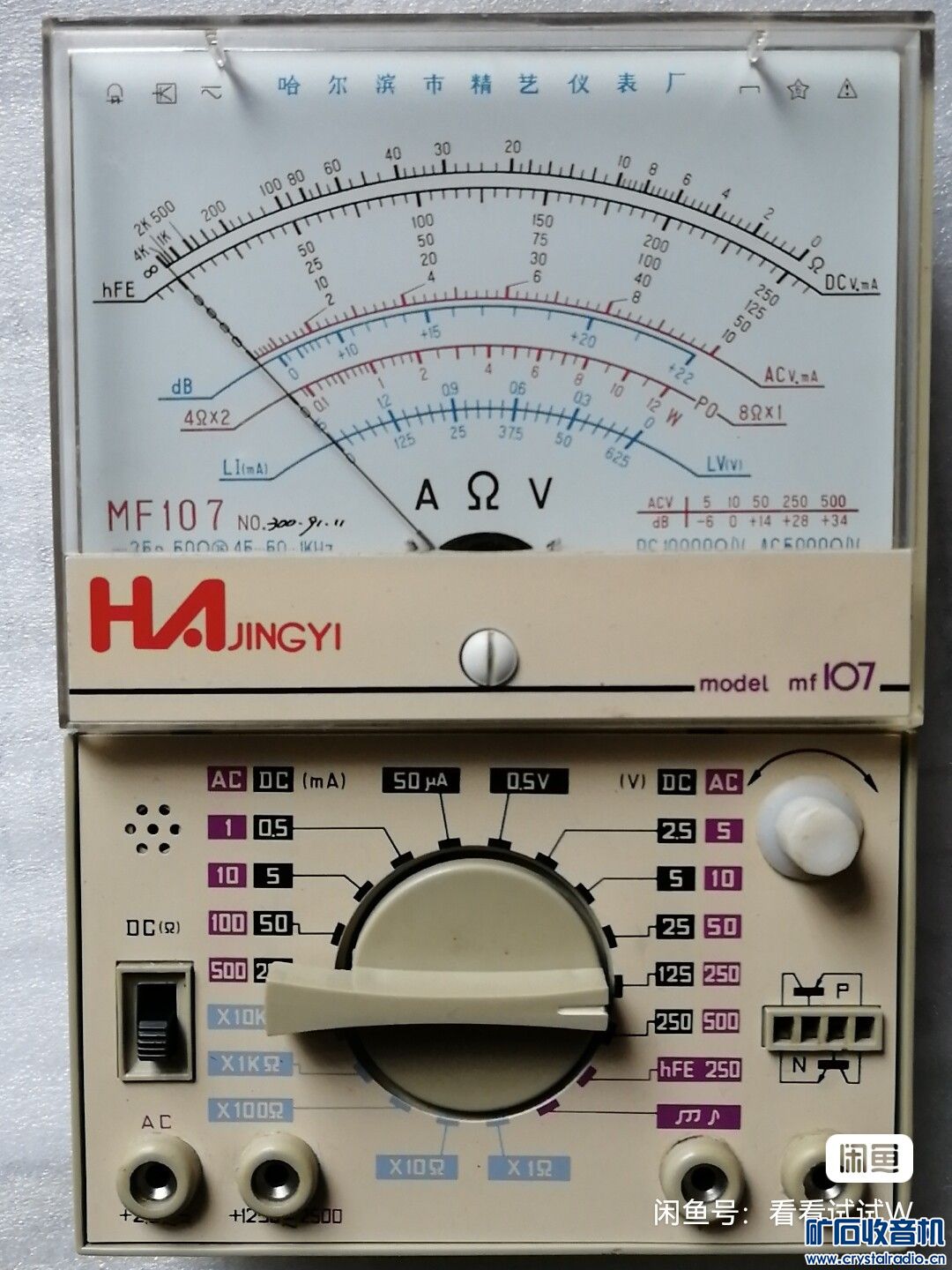

中值最小的表——J0411A,这条标尺是干什么用的?

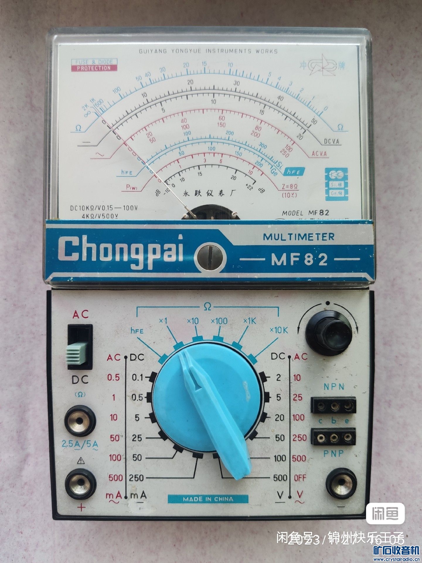

 楼主| 发表于 2023-4-6 16:23:23 | 显示全部楼层
老郑小烧 发表于 2023-4-6 16:17
又发现两种表,这条标尺都是一样的。
从MF84看得出,还真不是DB,
如果是分贝,功率小于1的时候应该有 ...
220V那条标尺,谁给科普一下,它是怎么算的?
N,我查了一下,大概是变压器的换相比,就是两侧电压比。
怎么一个是N,一个是VA,有什么关系?
 楼主| 发表于 2023-4-6 16:29:52 | 显示全部楼层
15979399122 发表于 2023-4-6 04:58
mf79表也有这,Po    Z=8ΩⅩ1(4ΩⅩ2)
这个 Po    Z=8ΩⅩ1(4ΩⅩ2) 更看不懂了

发表于 2023-4-6 19:24:02 来自手机 | 显示全部楼层
又发现两种表,这条标尺都是一样的。
从MF84看得出,还真不是DB,
看到这个图。那一楼的表,应该功率刻度也是以w为单位。

 楼主| 发表于 2023-4-8 22:39:20 | 显示全部楼层
应该猜到是什么了,音频功率
发表于 2023-4-9 15:36:23 | 显示全部楼层
这个 Po    Z=8ΩⅩ1(4ΩⅩ2) 更看不懂了 。
JO411A万用表使用说明书(摘)
发表于 2023-4-9 15:53:51 | 显示全部楼层
csw1 发表于 2023-4-9 15:36
JO411A万用表使用说明书(摘)
你这说明书很好
 楼主| 发表于 2023-4-9 17:53:58 | 显示全部楼层
JO411A万用表使用说明书(摘)
非常感谢!我差点儿要买个表来研究
