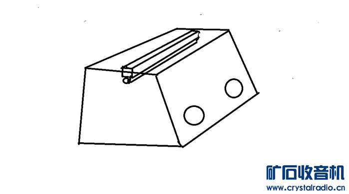

以前看到过手工组装电子管的车间 其中一部分是这样的,
这种架子前面是玻璃的光线很好 后来有人拆了玻璃作为工作台照明
很合理。
