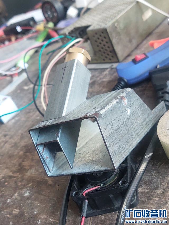

      做了个烙铁支架,相关帖子:
T12烙铁热电偶分度是怎样的?http://www.crystalradio.cn/forum ... =2052132&extra=
变压器配保险丝怎么配?http://www.crystalradio.cn/forum ... =2056782&extra=
自制T12焊台温度大范围波动咋回事?http://www.crystalradio.cn/forum ... =2059785&extra=
      电焊机快速插座的铜芯,把孔扩大一点,烙铁手柄插进去刚刚好

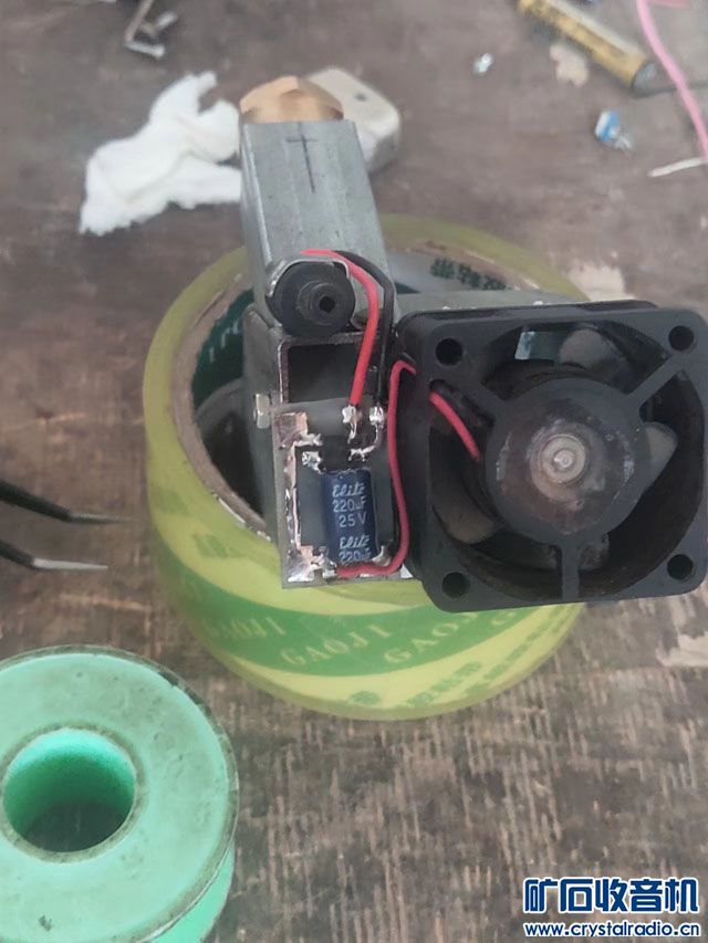

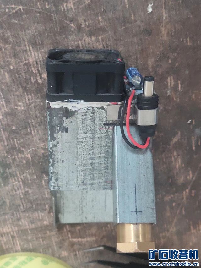

      手头有段方管,锯成合适形状。配个小风扇,手头有个4cm的,略显大一点就买了个3cm的,结果风小,就还是用4cm的。风扇好像是24V的,准备从焊台里面引出个12V,整流后约15V,对其供电。那个多出来的小开关正好可以用上。母头的线还没买回来,所以焊台那边还没有引出来线。风扇不好固定,就粘上得了。
       这种松香尺寸正好卡上,松香往里的位置存放废锡,不知道会不会粘在方管上,不行就再做个铝盒子。
       可以放到焊台上面。

 楼主| 发表于 2023-4-7 08:33:16 | 显示全部楼层
烙铁插入后烙铁头是居中悬空的,不与铁管接触。烙铁头前面没有伸出过长。风扇是吸烟用的,用着看,如果拖根线不方便就改成锂电池供电。

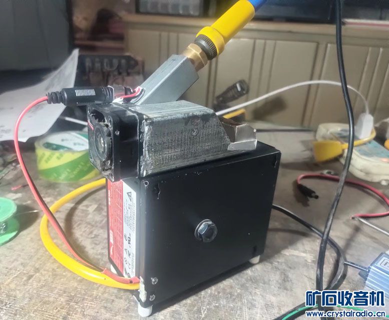

 楼主| 发表于 2023-4-8 17:04:45 | 显示全部楼层
jlf1234561 发表于 2023-4-5 19:20
只要温度够,镀锌管最容易沾锡了,比铁还容易沾锡。
粘了层铝箔,不沾锡了。插烙铁的方管和快速插头(看颜色是黄铜)没做处理,用着看,不行再说。

 楼主| 发表于 2023-4-12 20:34:36 | 显示全部楼层
接好线,实际吸烟效果,烙铁位置再升高就不行了,这效果完全够用。

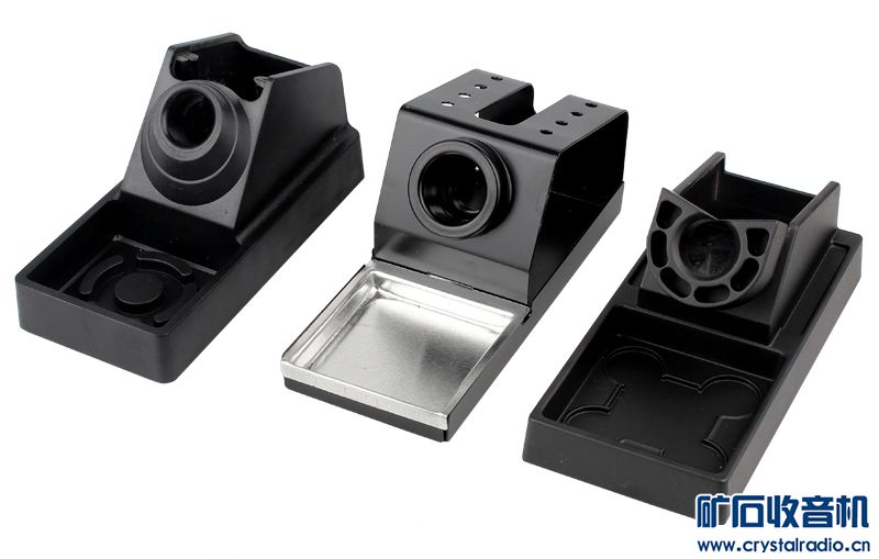

有同类产品吗? 厂里用的是这种的,没有风扇,但是厂里有专门的吸烟管。我觉得我这个倒也不赖,实用,适合爱好者、修理工。不知道量产的话下来多少钱 ?仅是胡思乱想,没有生产能力,铝合金做一个相当不错 ,厂里是胶木、铁皮的。可以再改改,供电可以采用充电宝的套路,比拖线强,成本要增加 ,风扇改成5V的,加个放海绵的。厂里是频繁地在烙铁架上面磕锡,我在家没这习惯,到了厂里也是这样磕锡,需要这个磕锡功能吗?
发表于 2023-4-17 15:29:19 | 显示全部楼层
铁的会生锈,这个买个现成的,里边弄块比较重的铁块就行了,我就是这样干的
