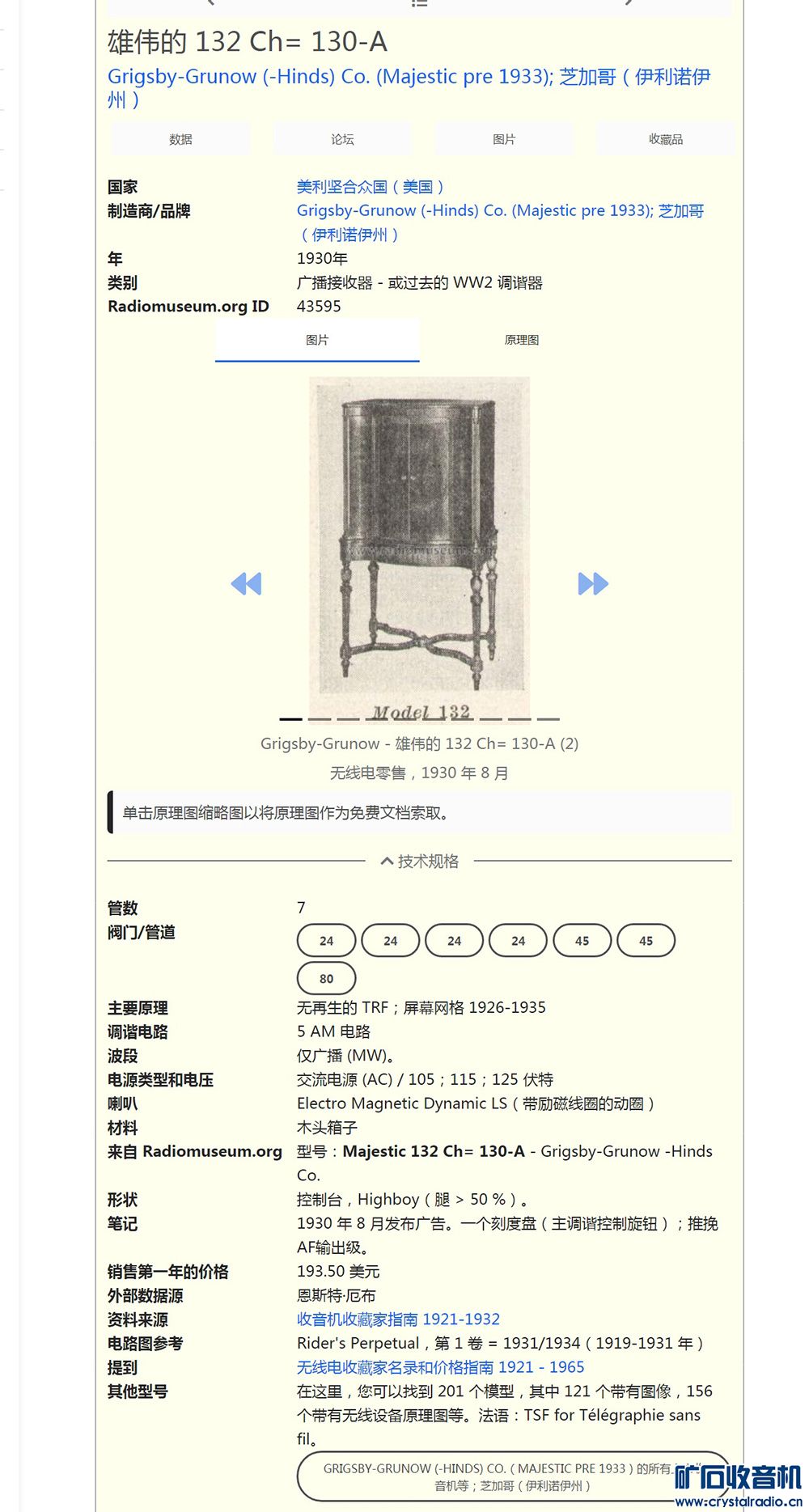

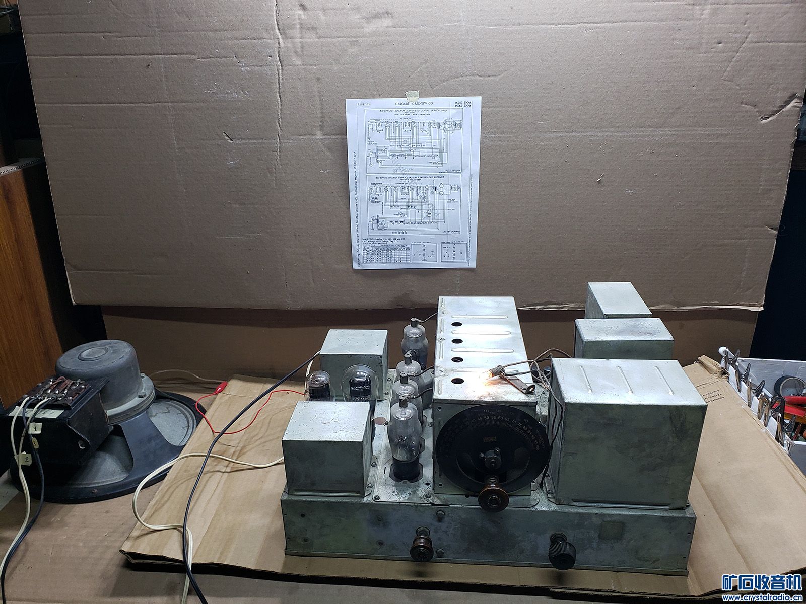

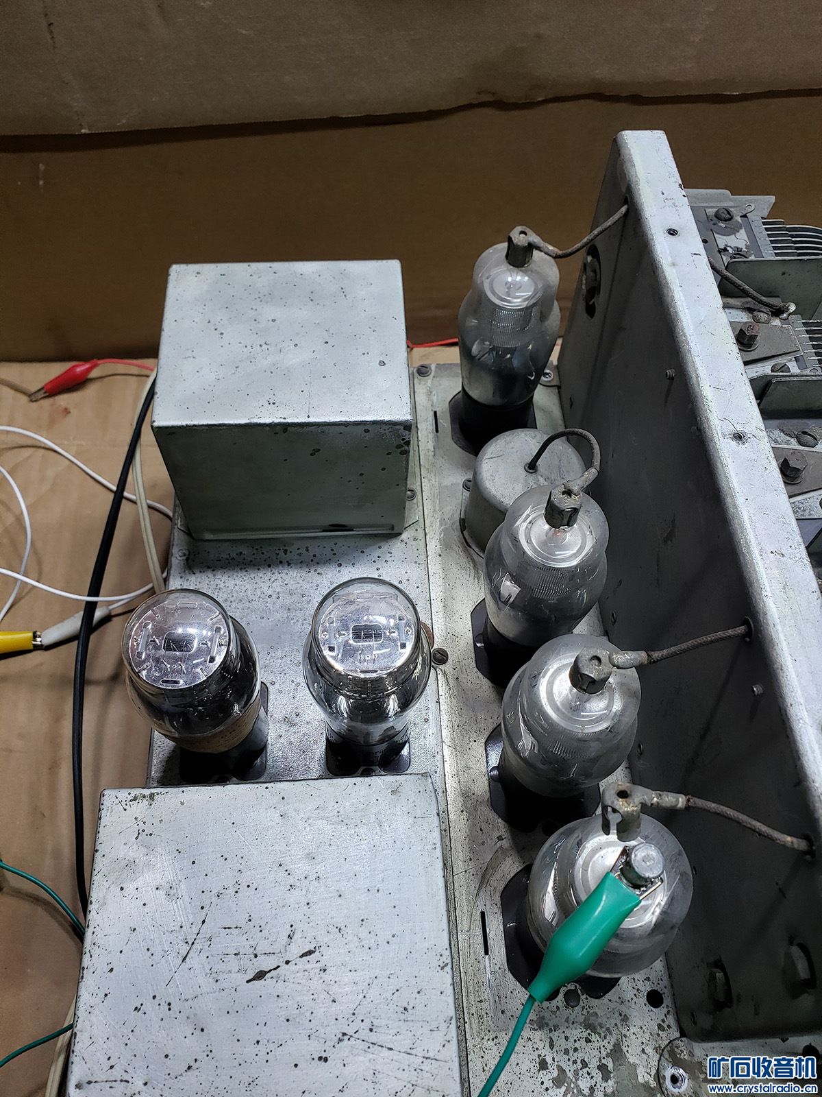

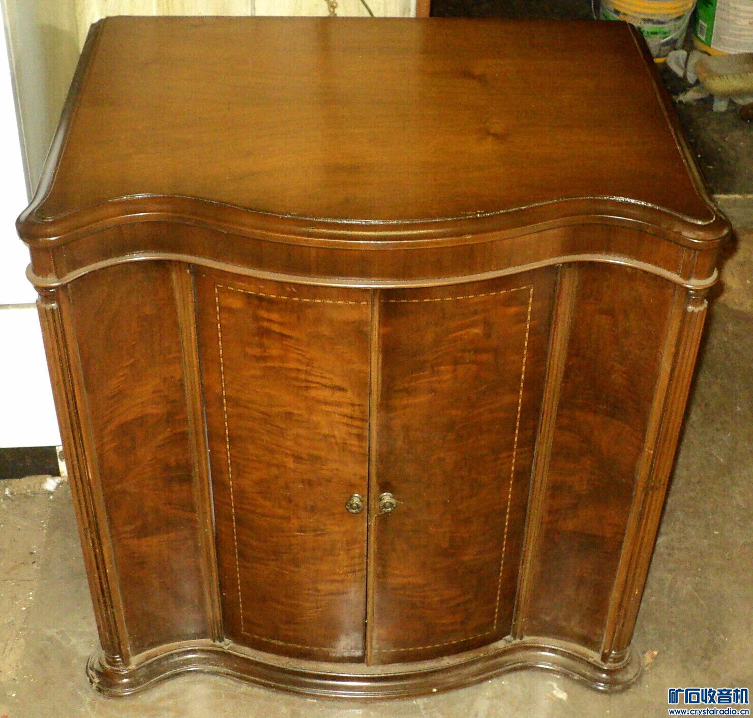

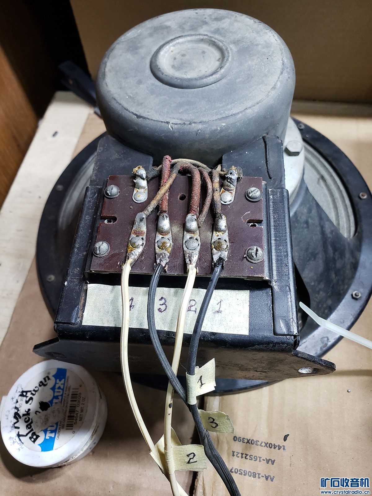

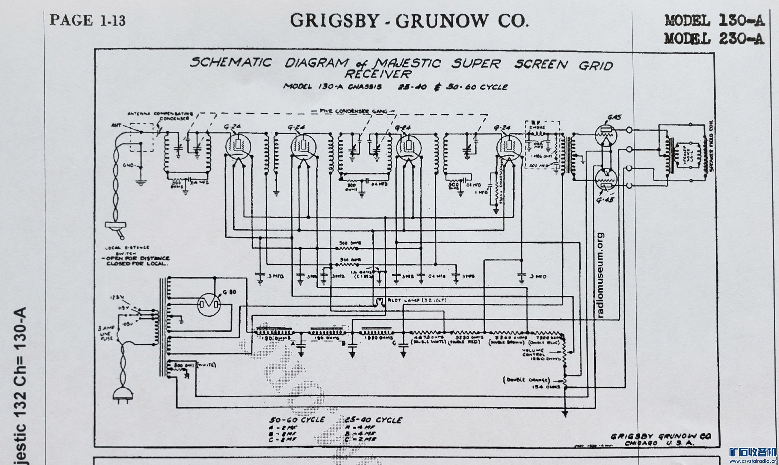

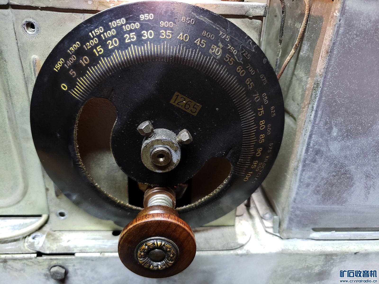

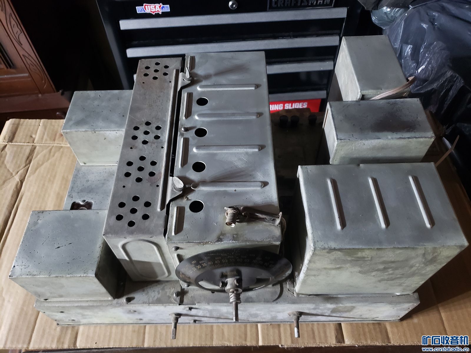

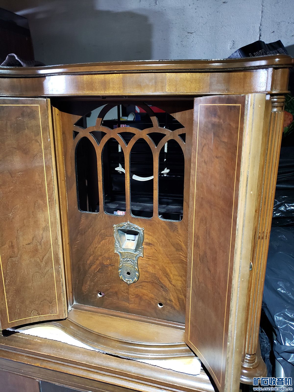

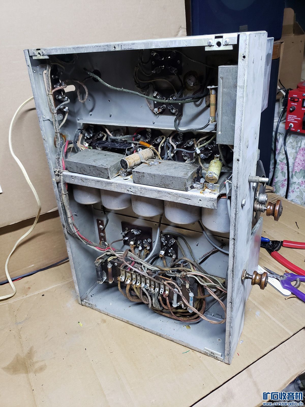

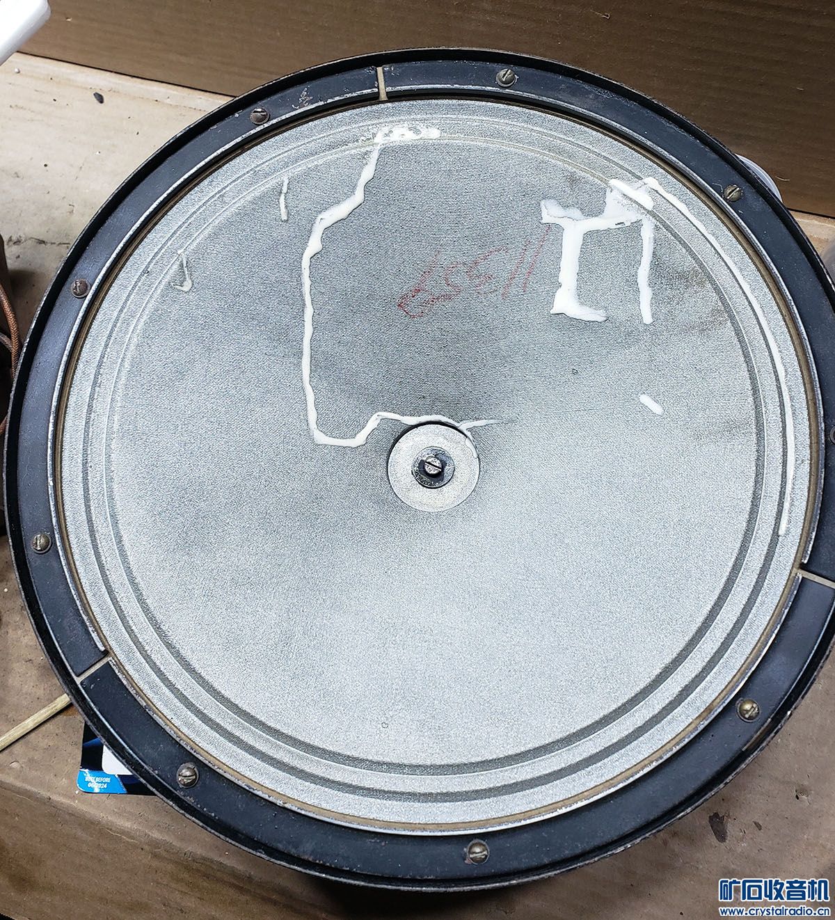

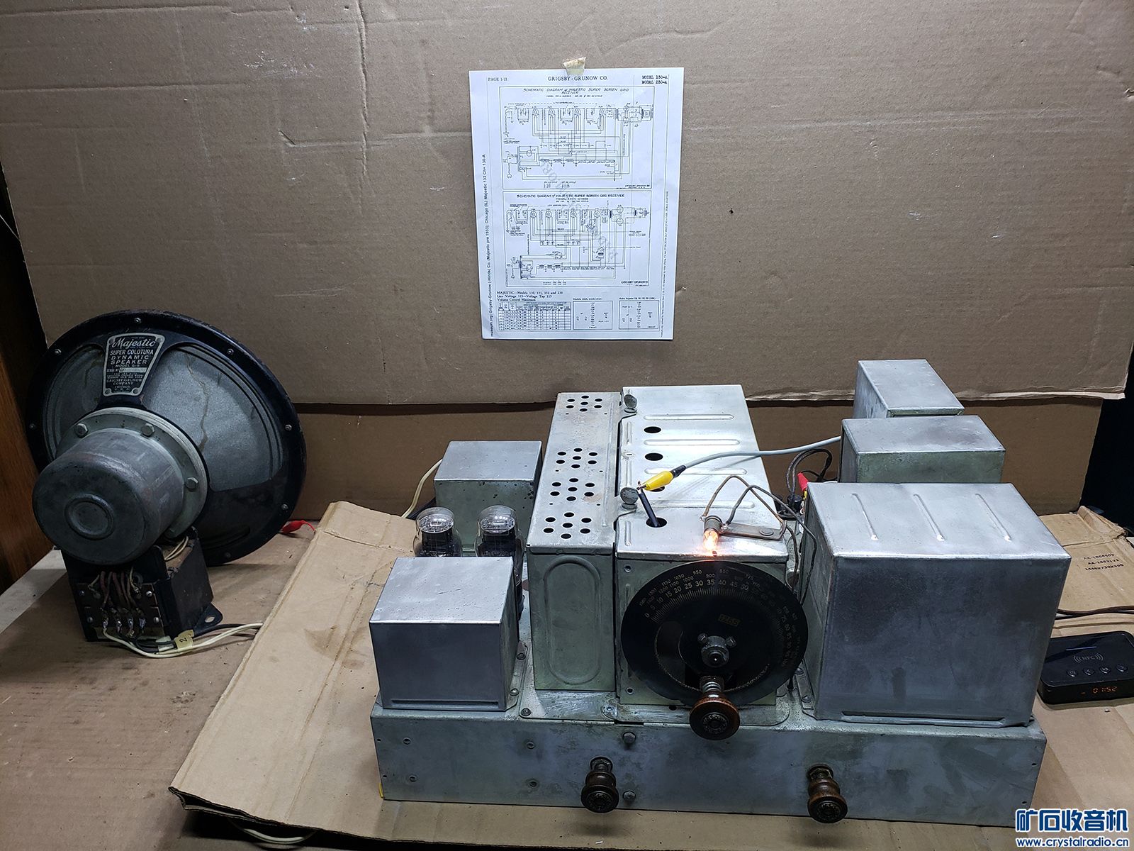

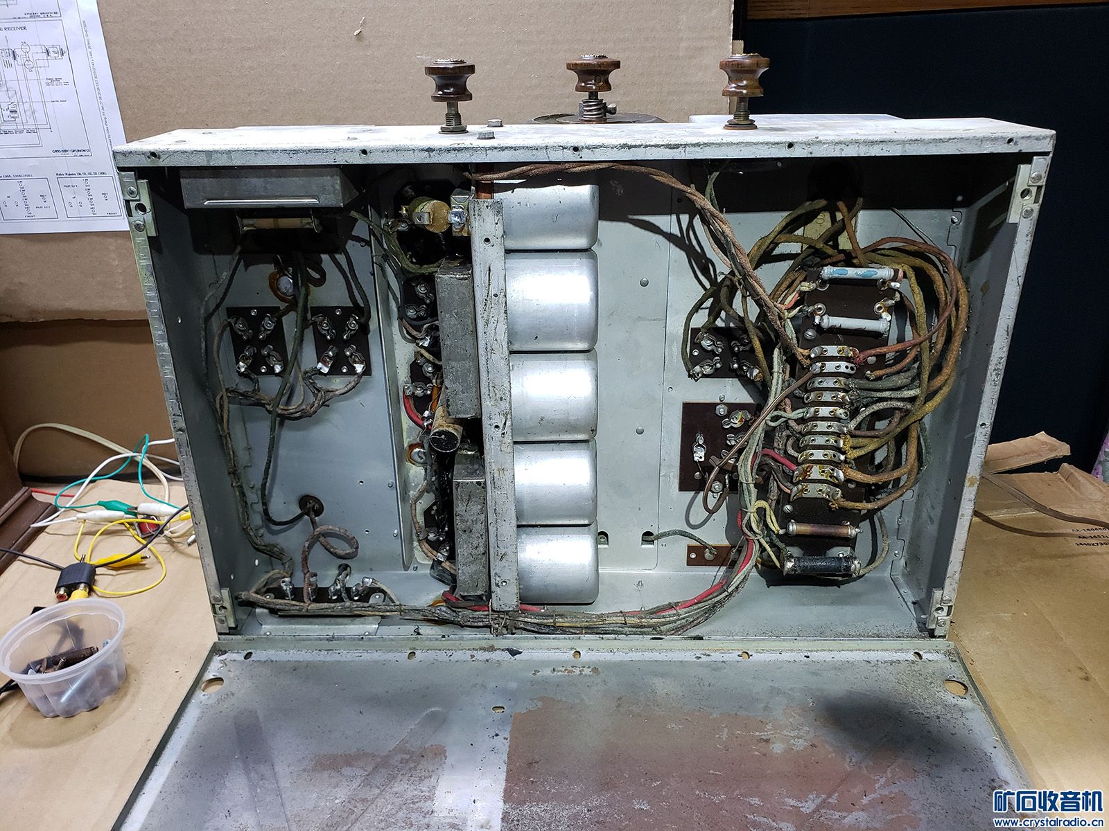

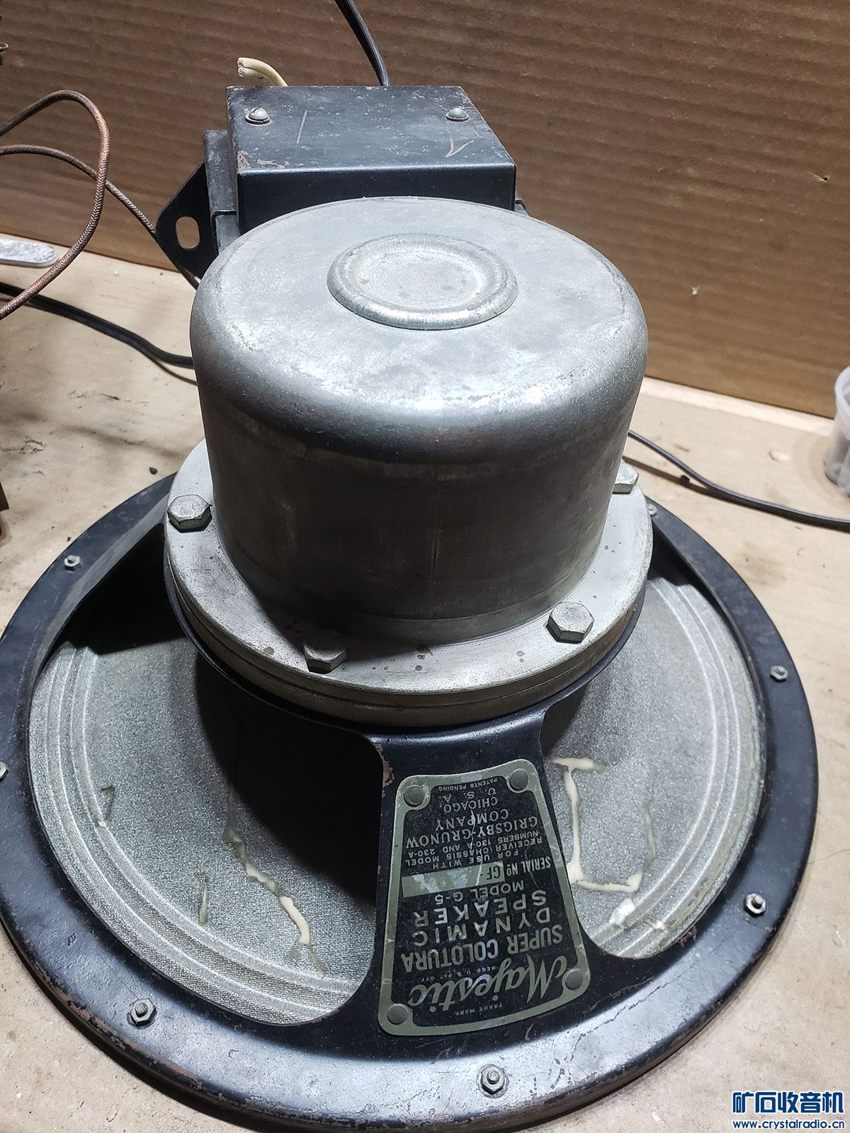

这台1930年的中波收音机,奇重无比,整机超过120磅,光是12寸励磁喇叭就有22磅,机箱內有许多金属配件,机芯就是就一台金属机器,而不像是电子产品。在我到手之前被人修理过,完全是乱搞,电子管插错位置,烧坏了功放管,励磁喇叭四条输出线也接错,塑料座垫当喇叭布,搞破了纸盆,调台拨盘也搞烂…...等。为此进行了全面修理,完工后,收音机声音震撼(输出功率至少超过 10W),音色优美,灵敏度高,选择性也不错。最后才感觉到这台机器质量这样好,重得是有道理滴。

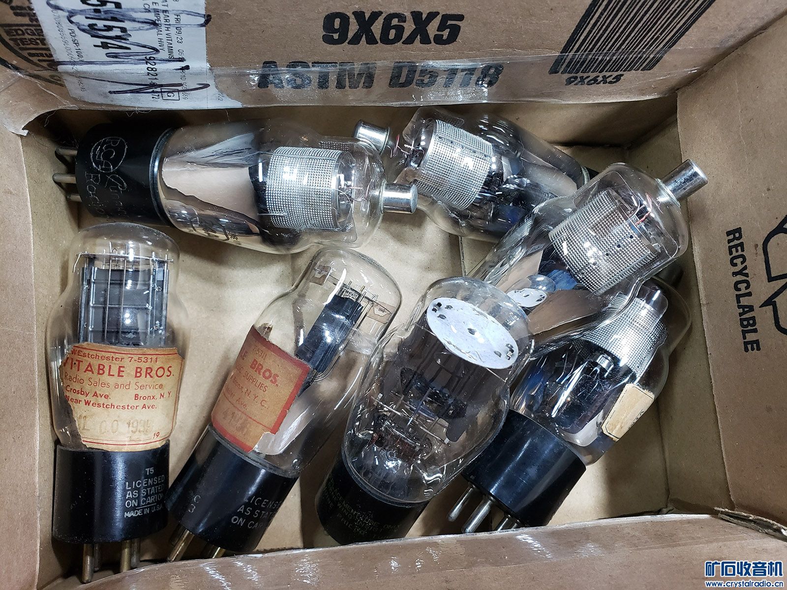

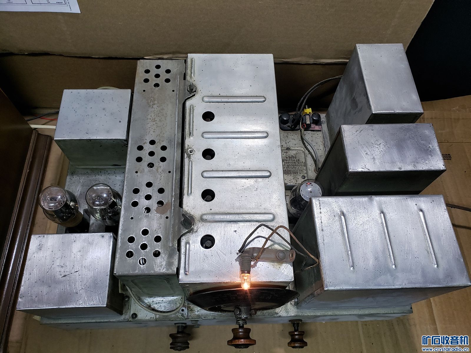

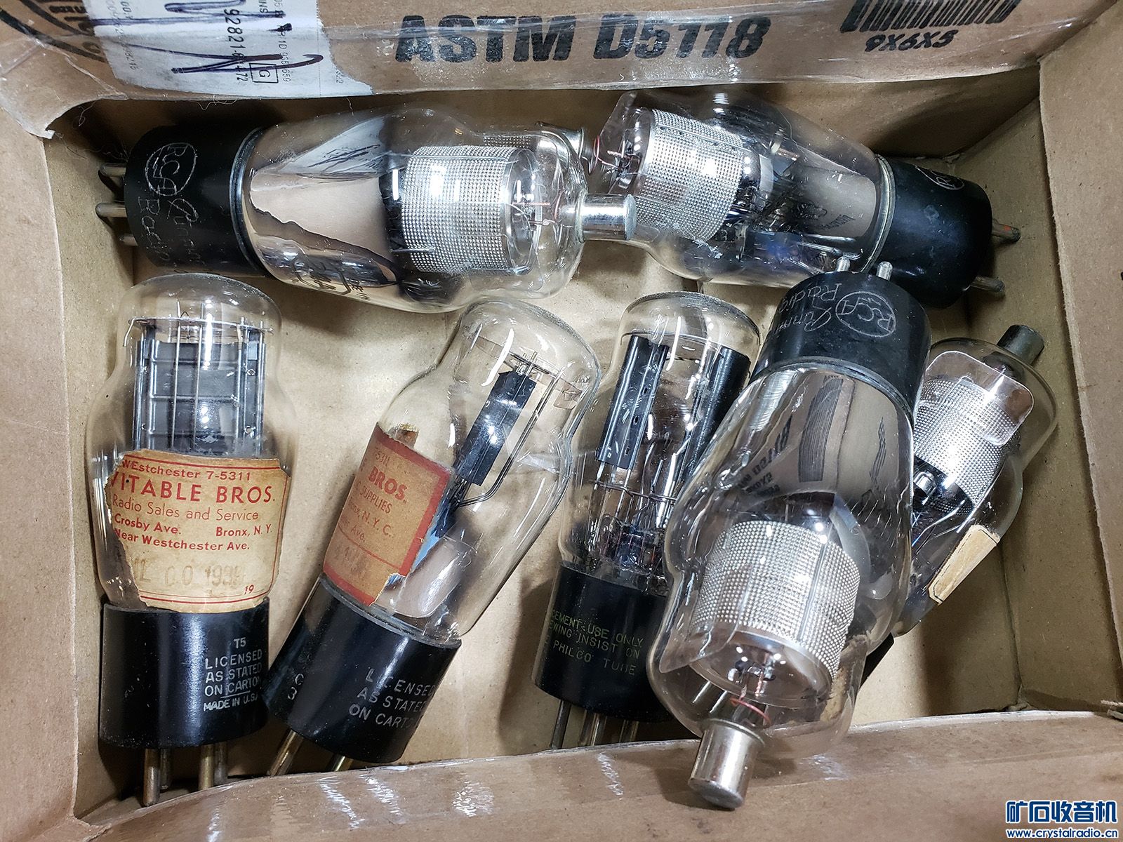

打理电器部份,又买了两只功放管。
 楼主| 发表于 2023-4-5 10:12:29 | 显示全部楼层
7只电子管,两只45功放是经典
 楼主| 发表于 2023-4-5 10:18:34 | 显示全部楼层

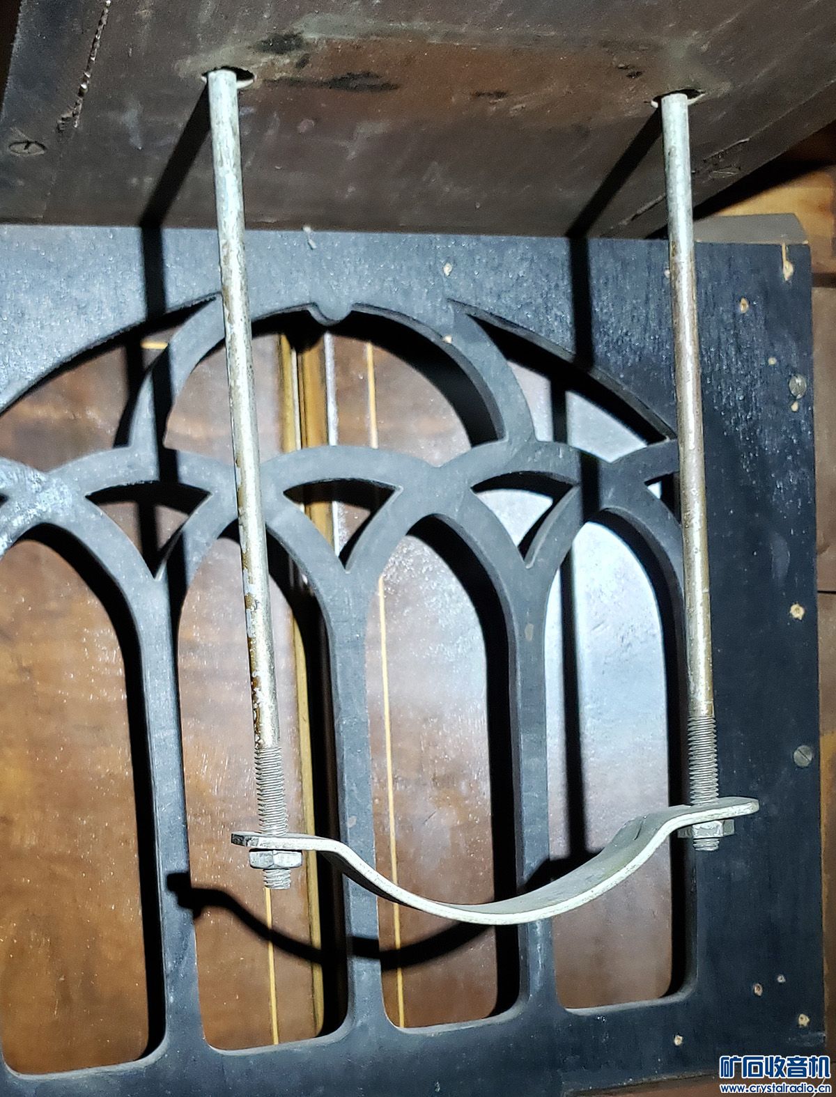

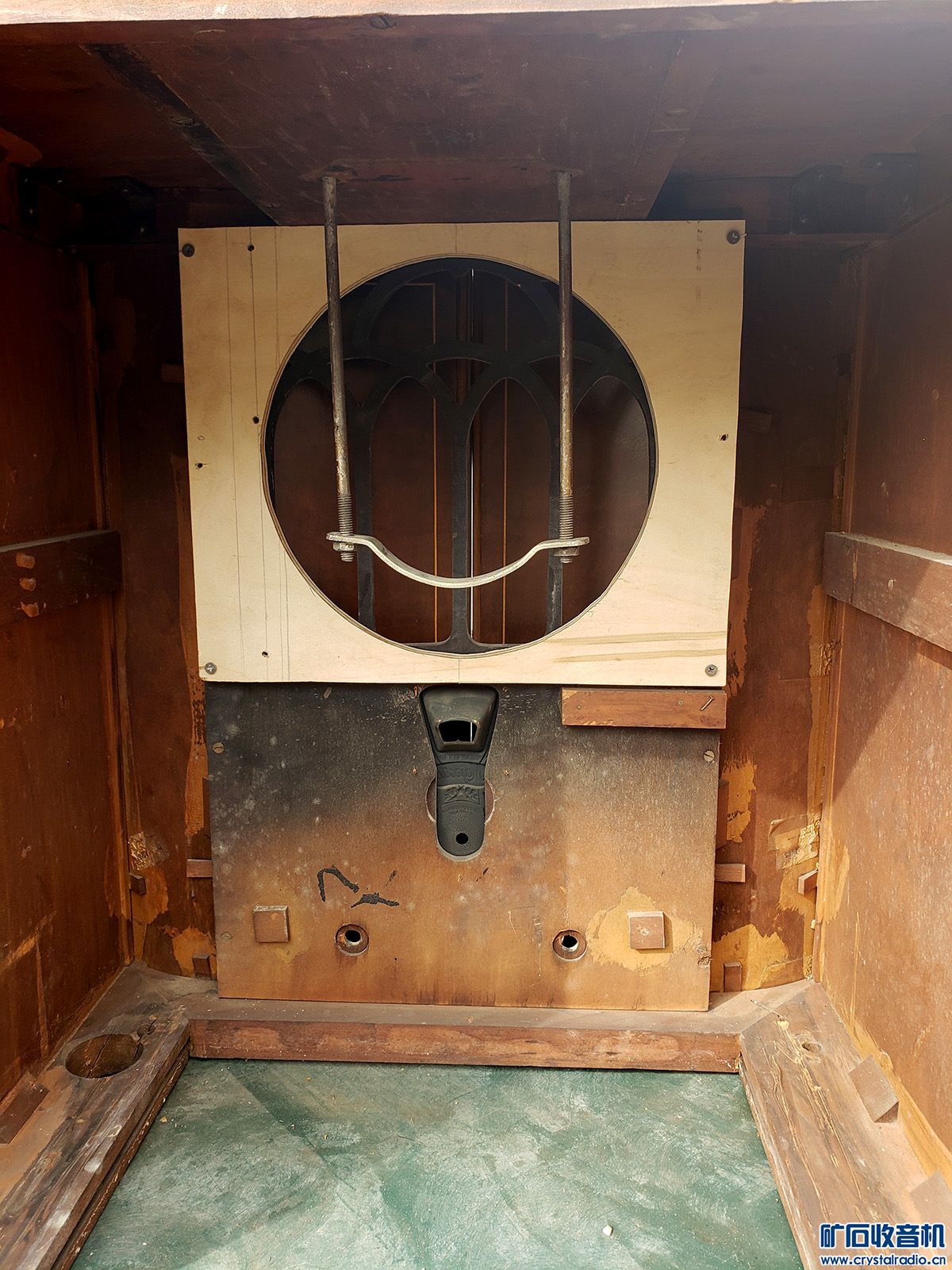

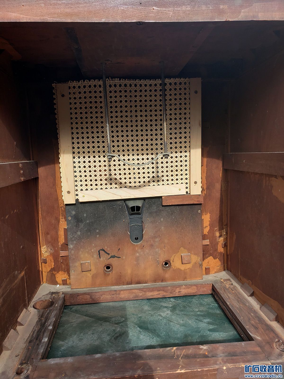

机箱坚固,喇叭是金属配件吊在机箱顶上的
 楼主| 发表于 2023-4-5 10:23:19 | 显示全部楼层

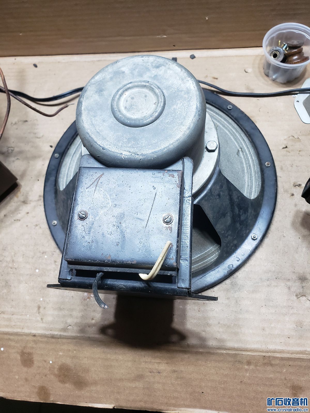

修复12寸励磁喇叭纸盆
 楼主| 发表于 2023-4-5 10:28:46 | 显示全部楼层

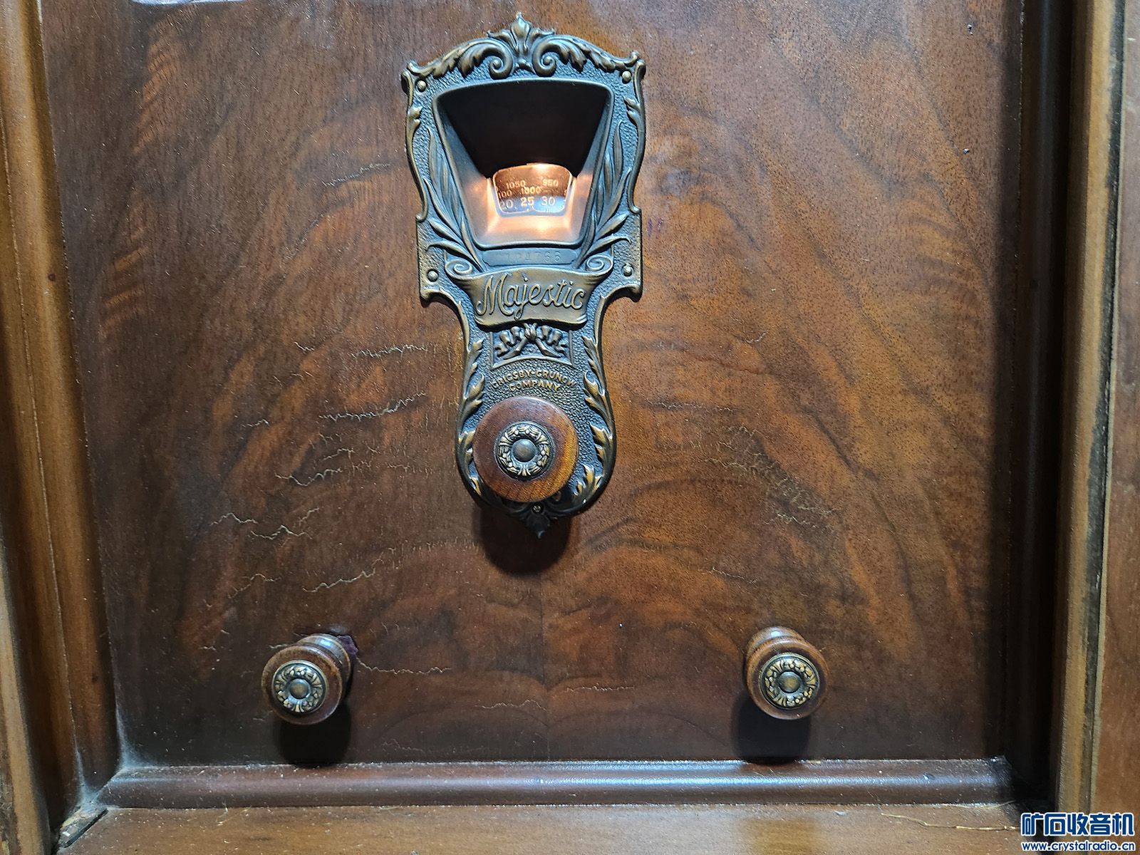

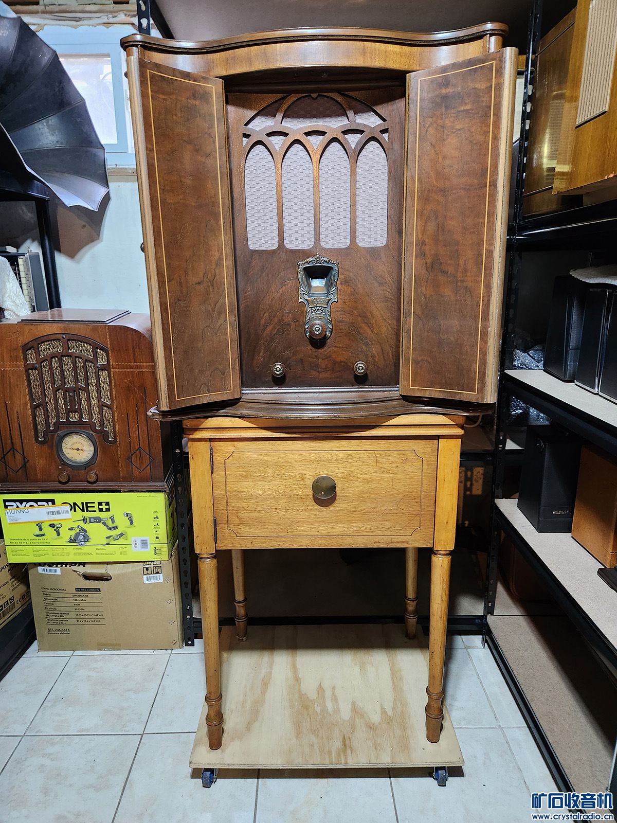

做喇叭木垫及换喇叭布
 楼主| 发表于 2023-4-5 10:31:26 | 显示全部楼层
后背脱层严重,做了一个新后背
 楼主| 发表于 2023-4-5 10:43:47 | 显示全部楼层

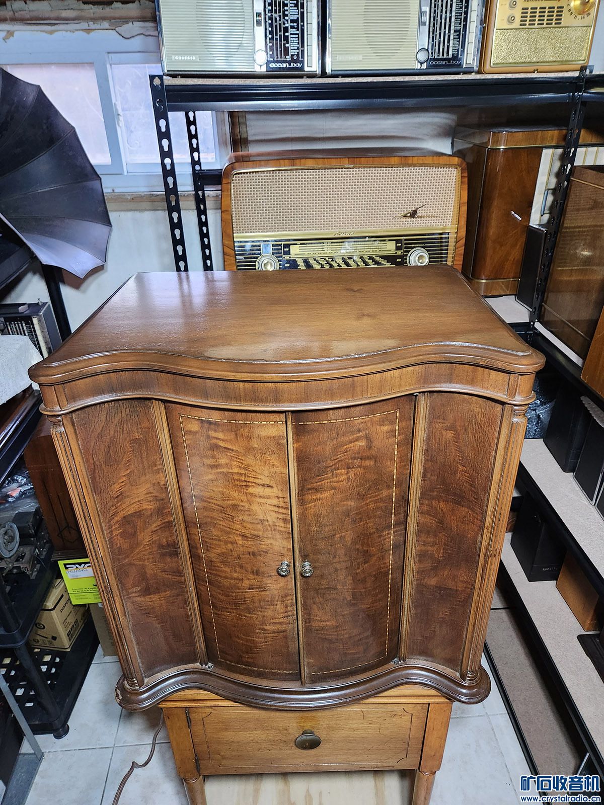

打理完成,收听效果出乎意料的好。接了一个信号输入插口,让1930年的古董也可以听蓝牙,手机等音乐。
  谢谢朋友们的欣赏!

喇叭是舌簧的吧?
纸盆破了,怎么处理的?
 楼主| 发表于 2023-4-5 10:51:23 | 显示全部楼层
轻骑漫步者 发表于 2023-4-5 10:46
30年代,美国芝加哥的古董收音机;
重料打造,工艺先进;
十二寸励磁喇叭。用乳胶慢慢修补破了的纤维喇叭纸盆。

这个收音机是个庞然大物了,前面板漂亮,机芯很厚重。末节推挽 功率也不小 啊。
