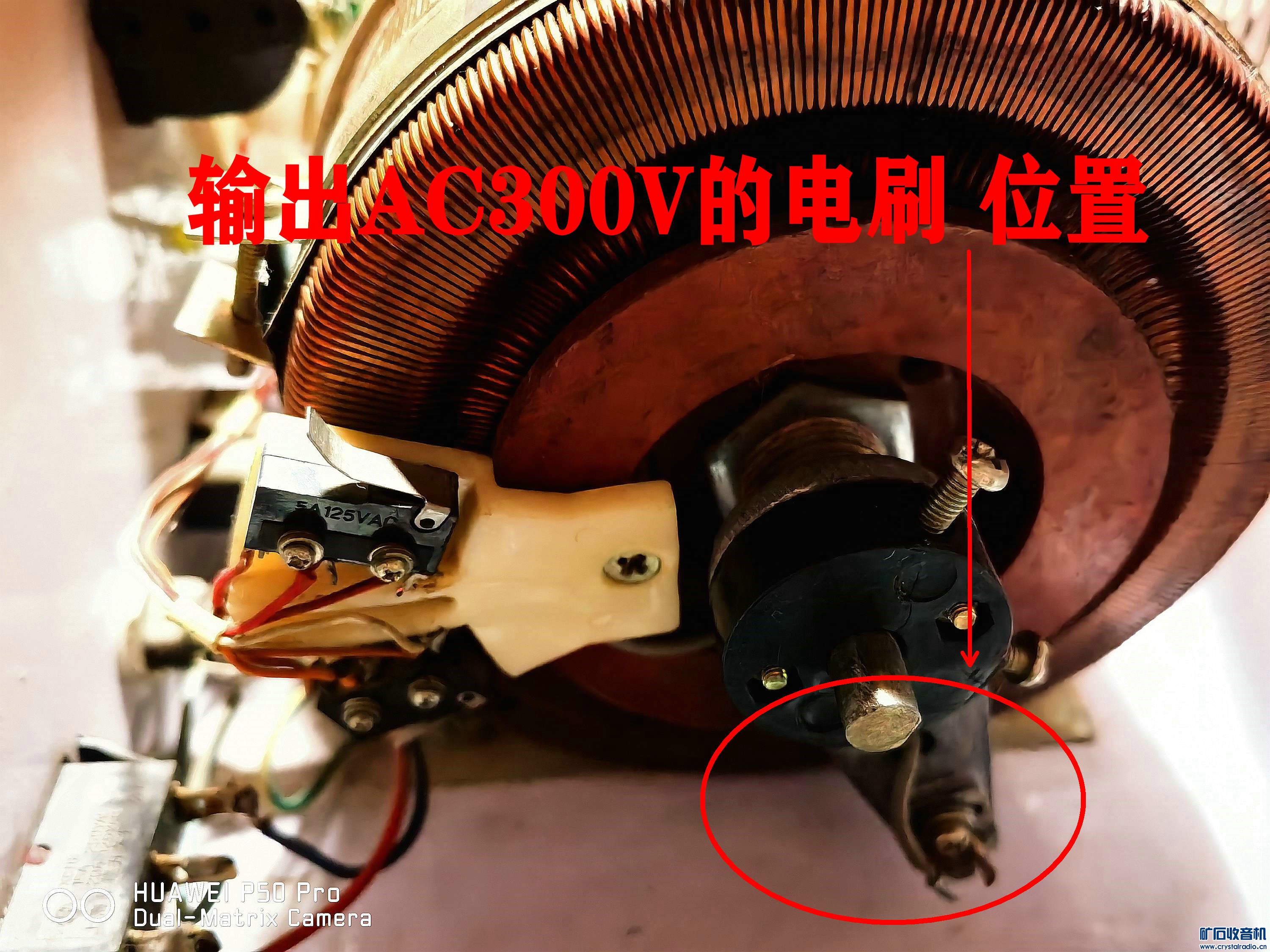

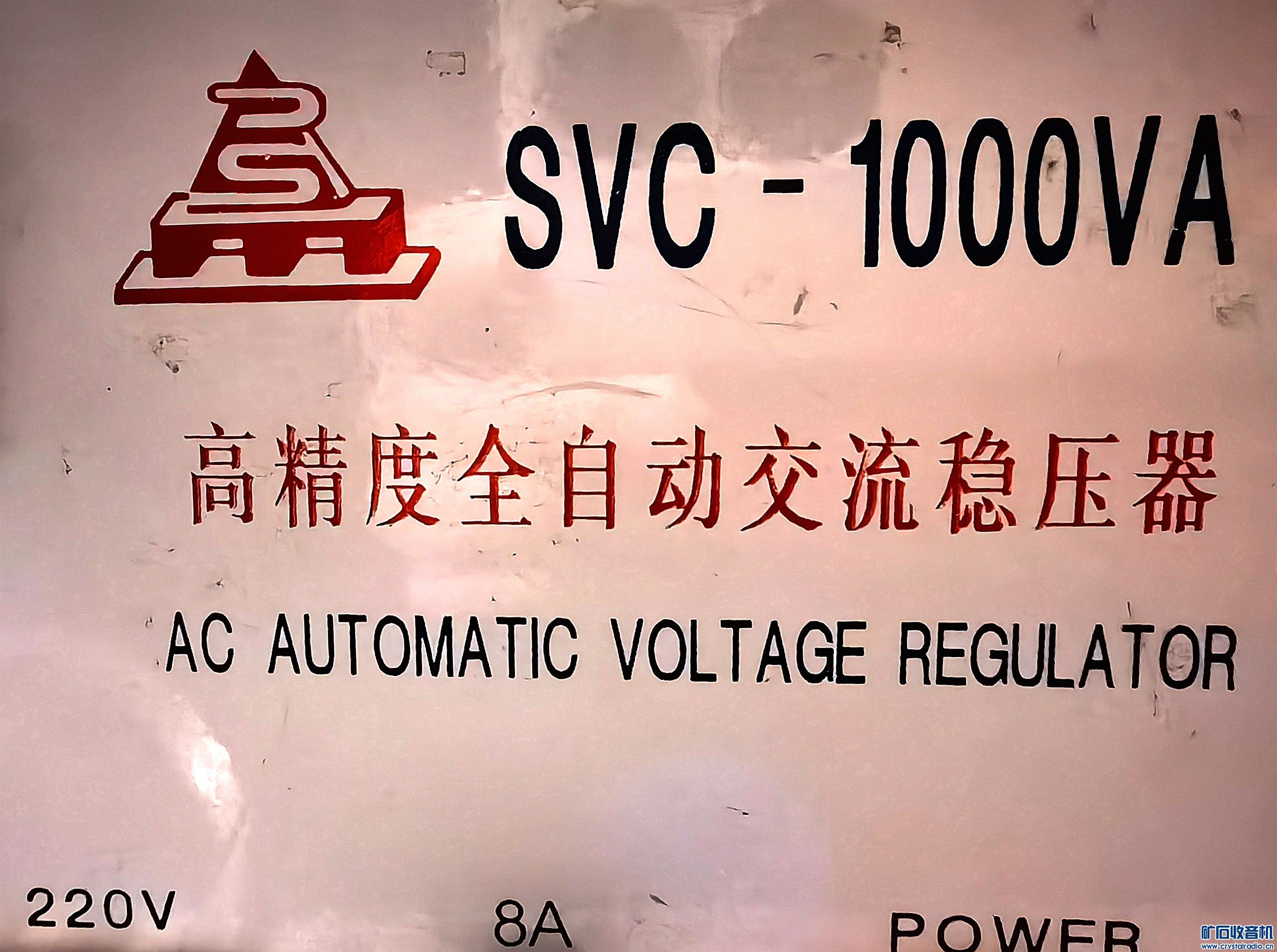

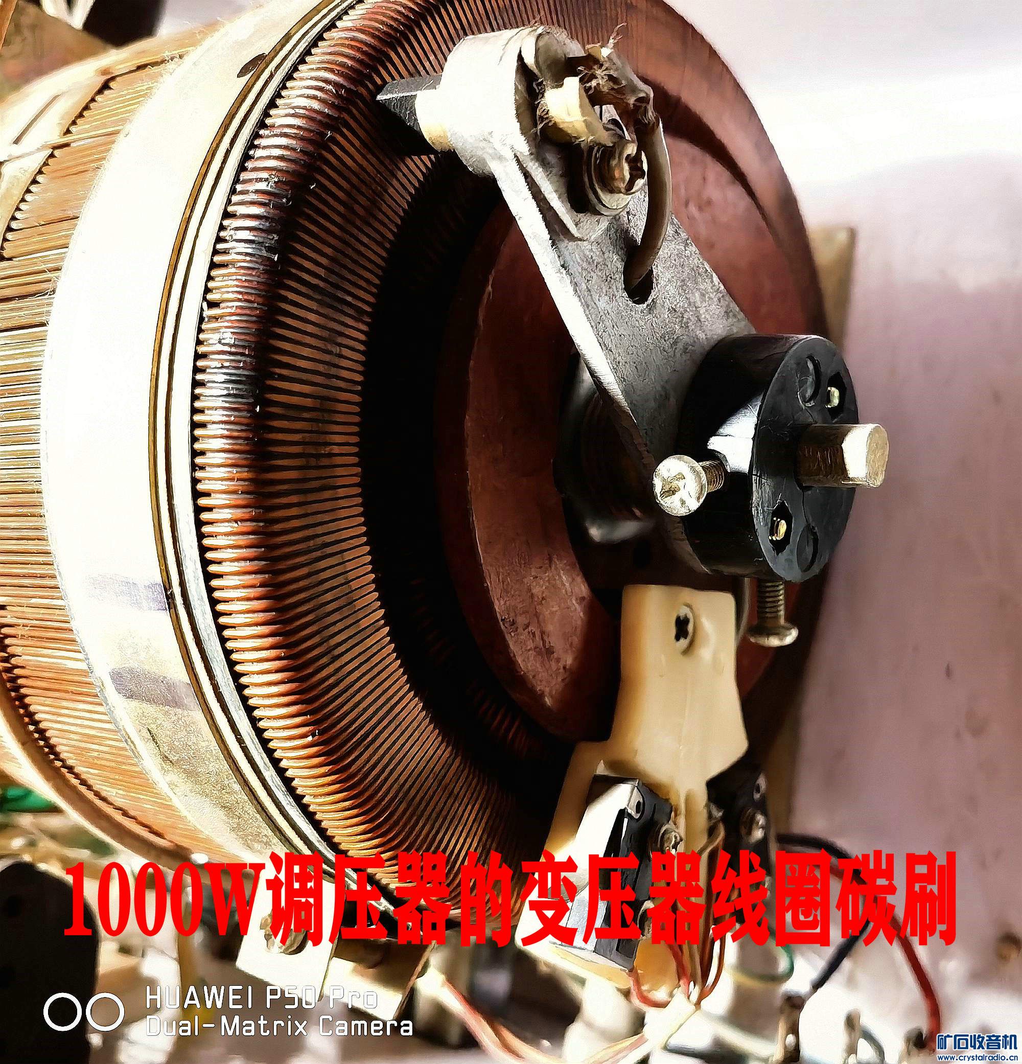

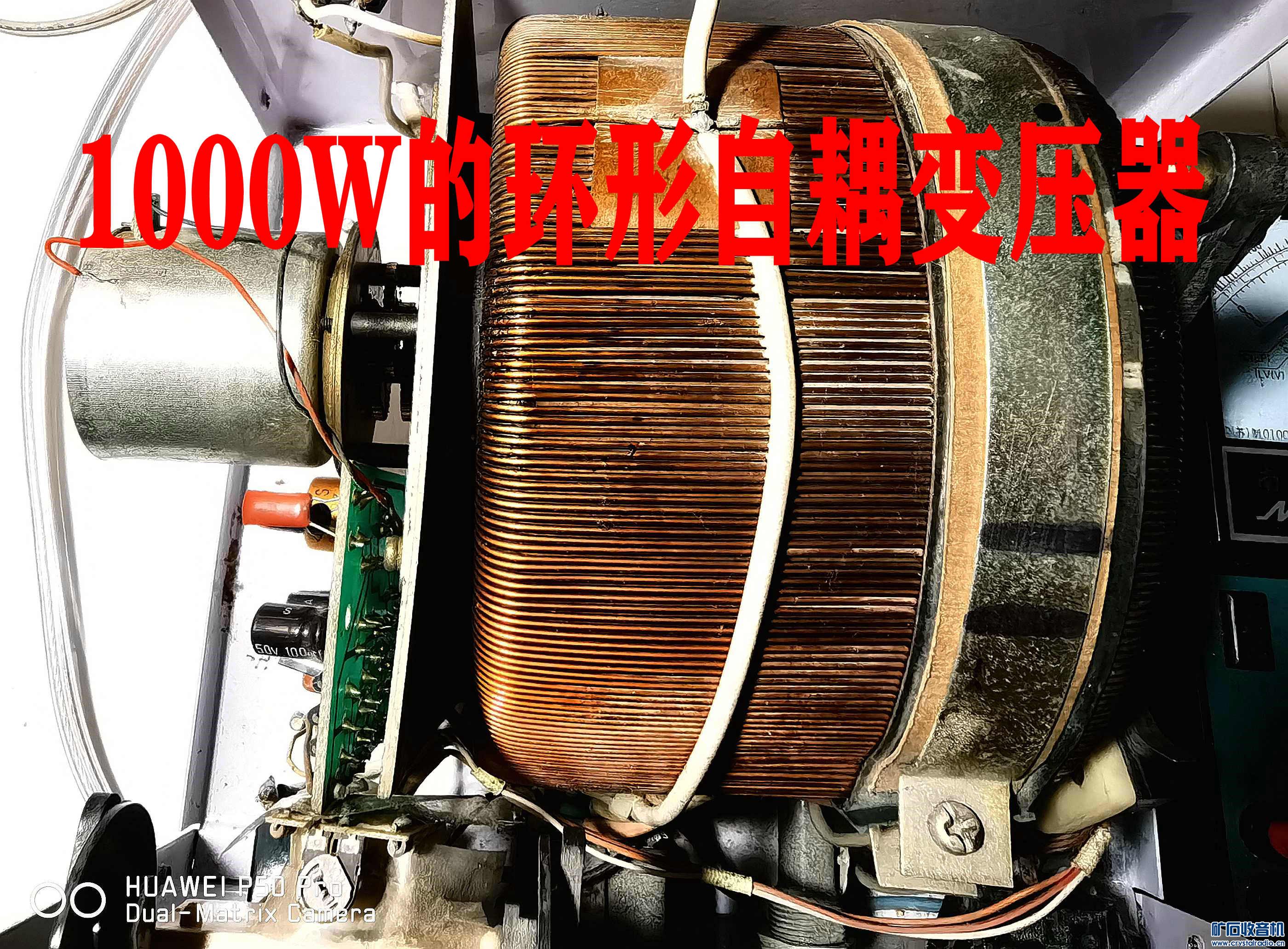

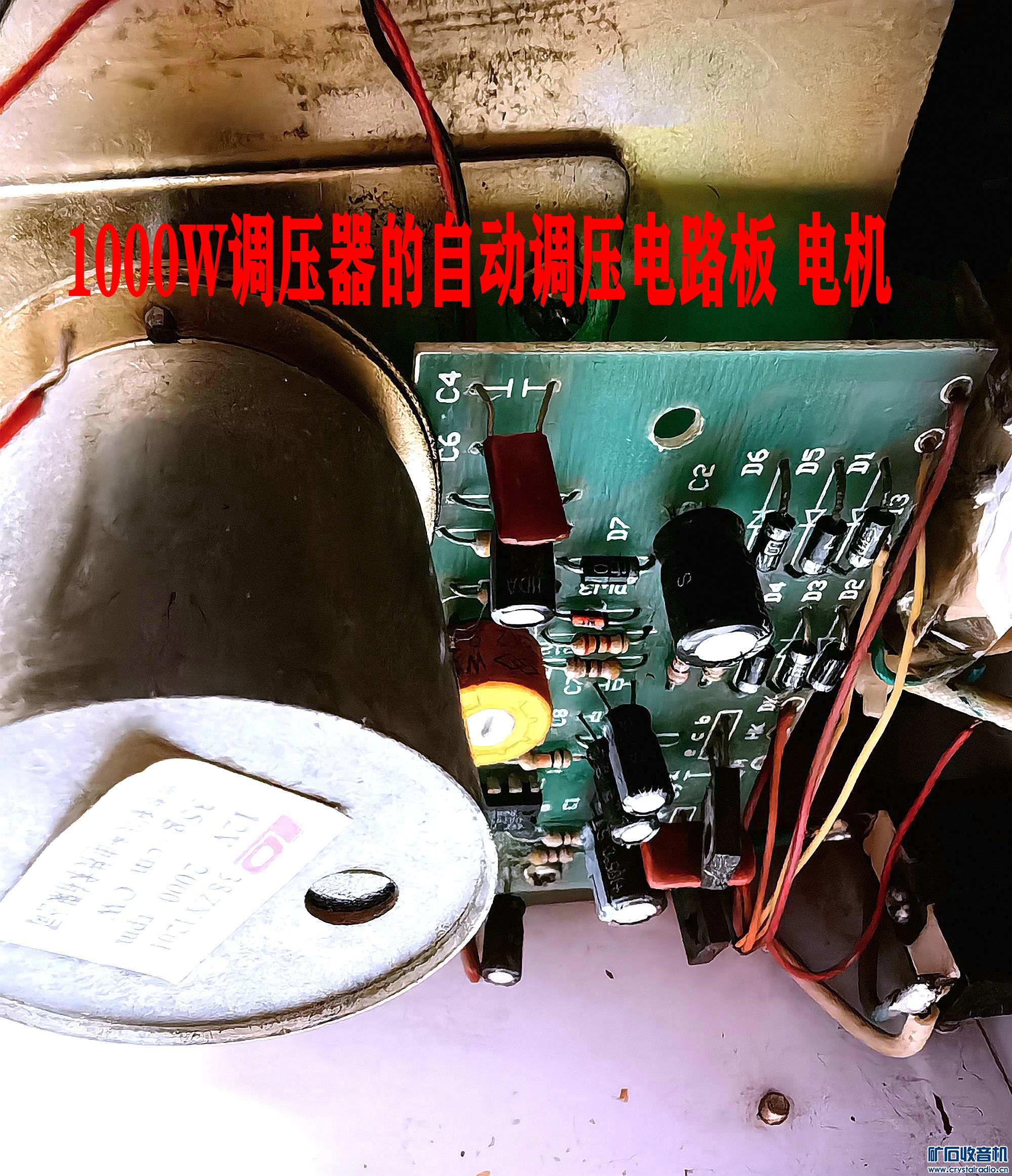

翻出了个1000W的【自动调压器】,断开调压电机电源,改为【手动调压】!
这样做,原来的一个变压器接AC220V的次级电压为AC25V,现在,手动调压器,这个变压器就可以接入AC150V的电压,次级输出AC16V,全波整流滤波后的直流DC电压约为24V左右,完全符合要快递来的【数字功放】的要求!
这样就不用拆开 变压器从绕次级线圈或线圈重新抽头的麻烦了!
这个变压器初级线圈的直流电阻4.5Ω左右,重量9斤多!功率够用了!

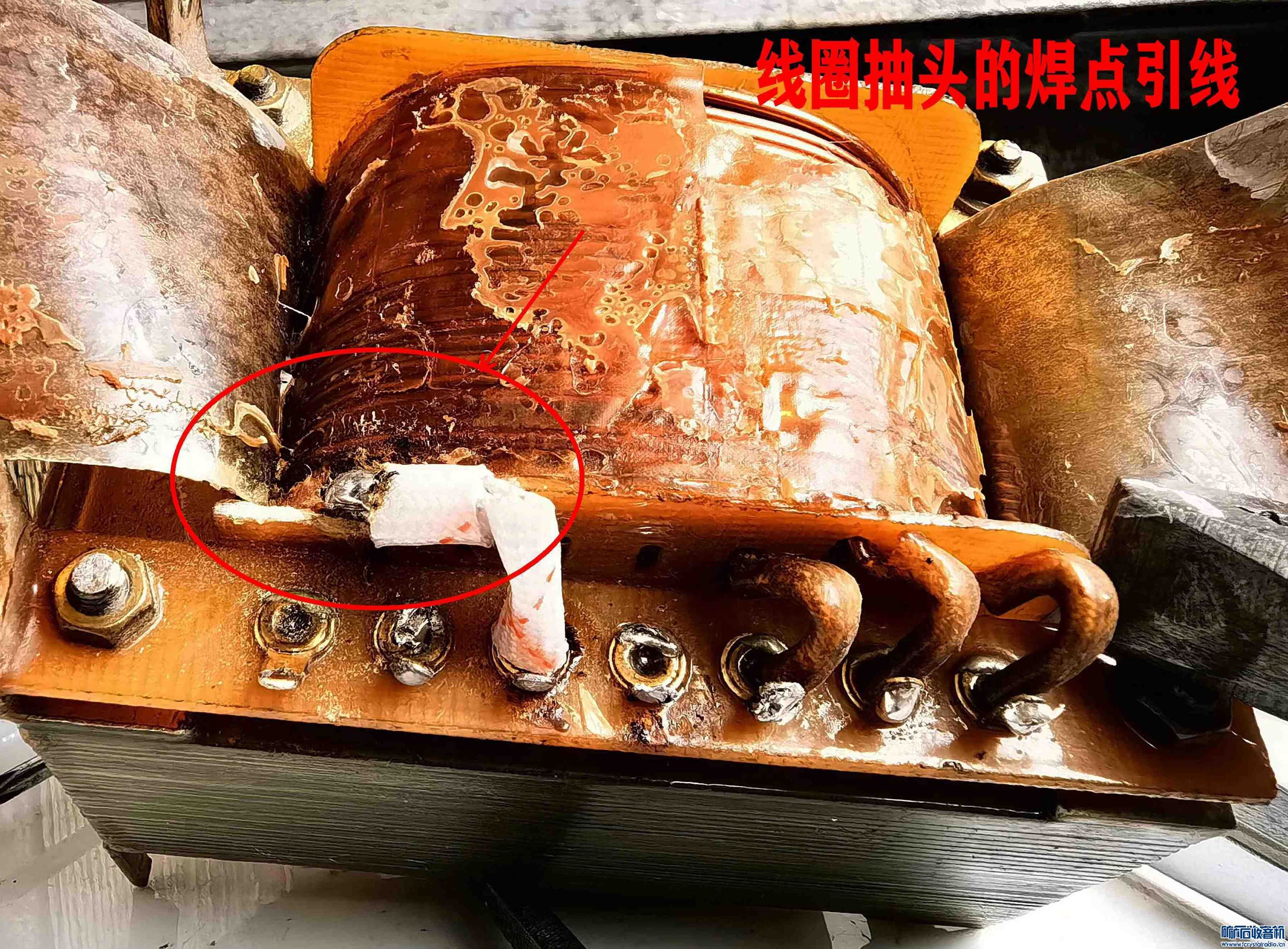

这样用虽然好但是空载损耗太大。看你变压器好像能有500瓦,这么大的变压器 二次25V匝数不会很多,可以从二次引线端最下端的外绝缘剥开一小段,露出来最下面的一匝数匝,用针扎着试试对首尾端的电压看看能不能找到低于或=16v的地方 。如果低于16V就向上移动几匝再试看能不能找到合适的位置。能有合适的位置,把相应的那一匝挑高一点,去绝缘漆焊根线就行了。我这样改过。
发表于 2023-4-5 07:42:34 | 显示全部楼层
220V的变压器接150V,性能下降很多,还是拔开次级线圈找个点,找到15-16V接出来为好.

 楼主| 发表于 2023-4-5 08:01:30 | 显示全部楼层
扎枪子 发表于 2023-4-5 07:11
这样用虽然好但是空载损耗太大。看你变压器好像能有500瓦,这么大的变压器 二次25V匝数不会很多,可以从二 ...
我 也 这样做过 !
下面我 的另一个 变压器。
 楼主| 发表于 2023-4-5 08:04:19 | 显示全部楼层
我 已经这样 做过了 !我 的 另一个变压器 。
