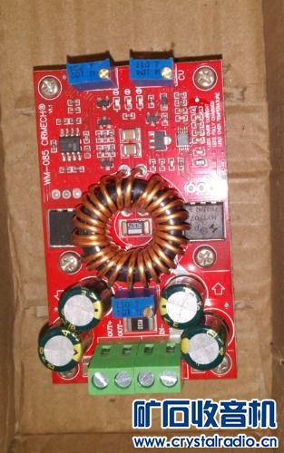

凑了个12伏充手机的小装置

主要外出或应急取电方便,我在制作一台多功能交直流二用集成  T12烙铁  0一30V/3A可调电源
USB电源输出,由7节18650    29V4A开关电源组成用于外场维修
 楼主| 发表于 2023-4-5 11:54:45 来自手机 | 显示全部楼层
USB电源输 ...
动手能力真强,看来是专业人士了,能大致说一下这个装置的设计思路吗?是自己设计制作电路,还是买模块来做?我发现现在各种功能的电源类模块还是挺多的

有些品牌的手机的快充方案就是提高充电电压,从而提高充电电流达到快充的目的。可见充电宝升压方案并不是怕损坏手机,是因为用锂电池给相同电压的电池充不进电,不得已只有升压。

里面配置一个24V4A电源,一个可调升降压模块,供T12烙铁和可调电源用

可调升降压模块也买了一个,觉得这些东西其实挺有意思的

查过手机快充,一般都是说提高电压,卖快充模块的说明里面也是这样,从上面同好的实践来看,电压高点其实不会损坏手机的,那种万一的事儿,基本不会发生,如果真的发生了,也只能说明这手机太烂,该换了

模块是66W快充就霸气了
 楼主| 发表于 2023-4-5 23:24:38 来自手机 | 显示全部楼层
zx8026517 发表于 2023-4-5 22:49
模块是66W快充就霸气了
上淘宝查了,确实有这种的,而且还有更大的,看来确实厉害

如果是支持高电压快充的还好,如果是只支持5V的手机,万一降压失效,直接冒烟,
发表于 2023-4-6 09:42:41 | 显示全部楼层
我是做2个,   开始是用7805  , 金封的,  接的电瓶 , 后来觉得效率低 , 损耗大  ,  就又做了一个lm2596的   ,也是输入接电瓶, 或者变压器都可以 ,  毕竟开关电源的 ,  损耗低 ,  接2个手机也没问题 ,  出门应急也好用,

也想过线性稳压的,但功耗实在太大,散热成了大问题,而且手头又没有现成的USB插座,真要买的话,还不如就买这个了,四块五包邮,何必搞得那么复杂
