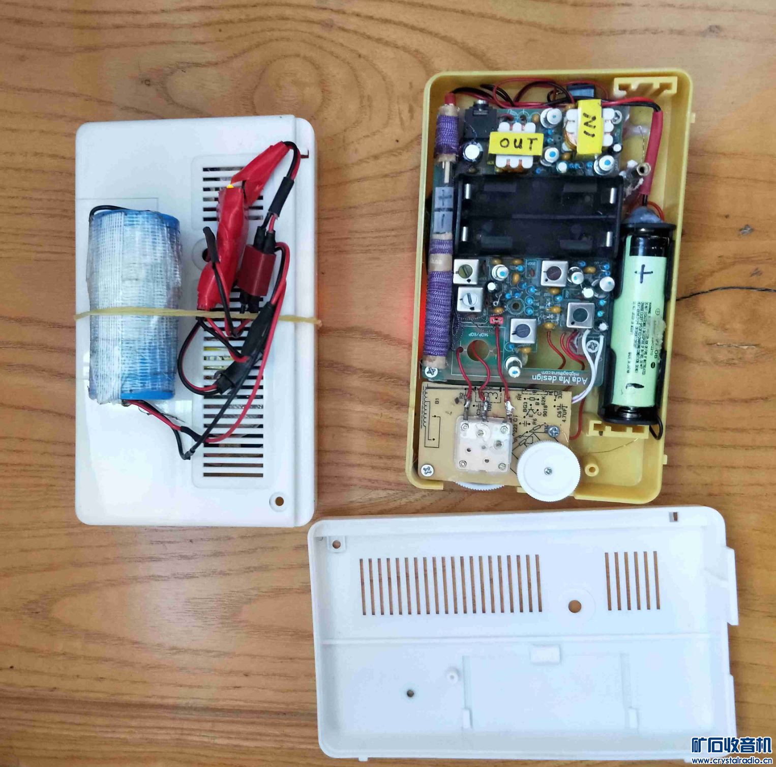

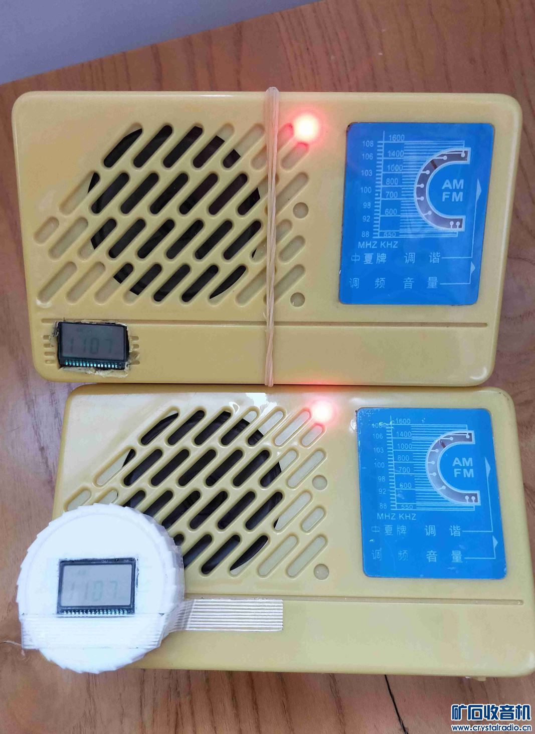

前年自制的一台插件版7管子全锗管超外差收音鸡子的选台,极其不便!收听外地的弱台,无法准确知道是哪个频点的电台,于是,给鸡子外挂了一个自制的中波显示器,在折腾过程中,得出了用自制的中波显示器,完全彻底的可以把超外差鸡子中频滤波器调准的结论!

改用18650+3.3v新盘稳压供电
改用18650+3.3v新盘稳压供电
外挂屏显器
外挂屏显器
