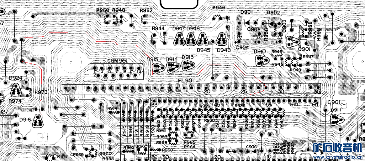

我有一台爱华990组合音响,它的功能选择按键TAPE,AUX,TUNER,CD不能用,无法切换。现在可以确定的是,用遥控器可以操作,但因为我没有爱华组合音响的原机遥控器,只好在手机上下载了一个遥控器软件,部分遥控功能可以实现,包括开机,音量,功能切换,我猜想如果有原机遥控器,也许所有功能都可以操作,当然也可能仍是部分功能不能操作,谁知道呢?因为手机红外遥控软件毕竟不是原机遥控器。我主要想问的是:哪位师傅碰到过面板功能按键失灵这种情况,应该怎么去维修?我没有该机图纸,有机会修好它吗?

没有它的电路图,我想更换一下TC4094试试,因为有人换4094修复过功能按键失灵问题,也不知道我这个是不是一样的毛病。

可以看看这个图上的D916关联的T6到IC901的50脚

矩阵键盘,4个按键在一条线上,按键开关换过,那么只有以下情况,1,二极管开路(前楼海洋坛友说了),2,线路板漏电T6一直低电位,3,T6连接的上拉电阻开路,4,控制芯片的管脚对地漏电,无法出高电平。用示波器一看便知。
以上是根据海洋坛友的图分析的。

根据海洋坛友提供的图纸和线索,已查到CPU50脚至上屏28脚之间的线路不通,极细的布线上又有白漆没看出来哪里断了,不管了,一会用电线连通这两点后试机。
 楼主| 发表于 2023-4-6 11:52:15 来自手机 | 显示全部楼层
谢谢大家的帮助。是的,是CPU的50脚与上屏的28脚间断线引起的,用导线连接起来后功能切换已正常。当然了,我仍然有很多事需要做,现在发现下屏不受输出控制,也就看不到频谱随输出变化了。还有CD不能进出仓不读碟,卡座有时不能播放等等。不过这些都是以前做熟的了,慢慢弄了。
