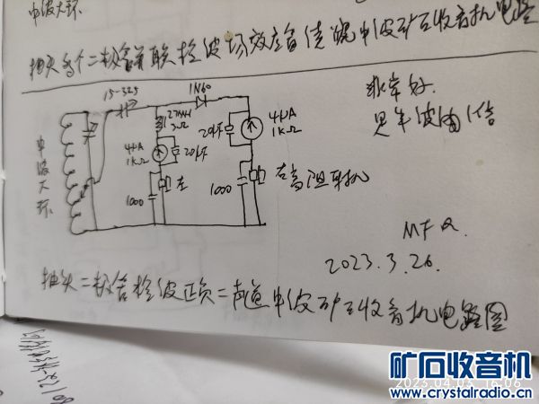

前几日试验了这个  二极管接抽头正负二声道检波矿石收音机电路  效果挺好,接在抽头上可以更好的实现阻抗匹配,正负二声道检波,相当于2台半波矿机,感兴趣的矿友矿友一起试验探讨交流~~
电路图
试验平台

设想左侧耳机下方串接一只二极管,同时去掉27mh电感,其它不变,不知道能不能响。
 楼主| 发表于 2023-4-4 09:40:37 | 显示全部楼层
可以响,但是效果还没有半波的好
