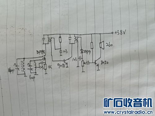

上次制作了三极管超外差收音机,这次在实验场管电路,接收效果比三级管当混频级好太多了,灵敏度很高,电路又简洁

二极管的接法正确吗?
发表于 2023-4-4 08:59:39 | 显示全部楼层
那只二极管,无论怎样接入电路,都是正确的。
 楼主| 发表于 2023-4-4 09:09:52 来自手机 | 显示全部楼层
dongying111 发表于 2023-4-4 07:11
二极管的接法正确吗?
没有搞自动增益控制,不管方向!

灵敏度选择性怎么样

灵敏度很高,声音挺大的,但是选择性还是不太理想,强台干扰邻台,应该是没有调好造成的!

如果能说明一下接收环境,天线的匹配
接收就一个磁棒天线,在农村地区接收!
