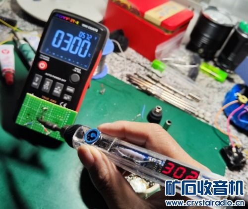

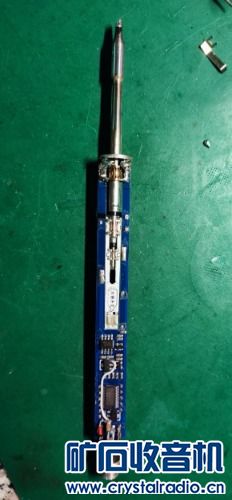

T12手柄嫁接245芯简单粗暴大功率
发表于 2023-4-2 20:42:14 来自手机 | 显示全部楼层 |阅读模式
只有图……

245烙铁头可以上到400多度的,你可以试试看
 楼主| 发表于 2023-4-2 23:49:12 来自手机 | 显示全部楼层
400多度哪里够 我的800度 吊打*华

发表于 2023-4-3 10:16:44 | 显示全部楼层
这样简单的把T12控制板给JBC245使用的话,最好是检查一下MOS管的载流参数是否足够余量,245工作时的瞬间电流可达10A以上,小MOS管可能会受不住。
 楼主| 发表于 2023-4-3 18:27:10 来自手机 | 显示全部楼层
在我们这个时代 连空气都是有毒的 冠簧300度以下焊接没问题 何况800年才焊一次
 楼主| 发表于 2023-4-3 18:28:50 来自手机 | 显示全部楼层
飞菜鸟 发表于 2023-4-3 10:16
这样简单的把T12控制板给JBC245使用的话,最好是检查一下MOS管的载流参数是否足够余量,245工作时的瞬间电 ...
我28伏电压使用 没问题
 楼主| 发表于 2023-4-3 18:29:49 来自手机 | 显示全部楼层
原来的T12 35伏使用
发表于 2023-4-3 19:09:50 | 显示全部楼层
24V供电时,T12,72W吧?245,200W。输出功率翻了一番还不止,使用感受比T12爽多了。
发表于 2023-4-3 22:18:54 | 显示全部楼层
可以直接用t12的板子吗?温度显示正确不
 楼主| 发表于 2023-4-3 23:24:03 来自手机 | 显示全部楼层
就是要它简单不限速 28V使用 就一个字 爽
 楼主| 发表于 2023-4-3 23:28:05 来自手机 | 显示全部楼层
就原来的板子 没有改动 实测温度显示比T12低大概60度左右 调校下就OK
发表于 2024-4-29 08:08:18 | 显示全部楼层
楼主,我有闲置的白菜控制板,能不能用?另245头子的接线,是不是只接后面两根?
 楼主| 发表于 2024-5-4 23:36:17 来自手机 | 显示全部楼层
图中两线连接是测试时用的。装好后正常的三线接法,T12控制板要断开358与mos的连接,358的测温端与245的尾端连接。当然不改控制板可两线直接245的后端两线,一样OK。
