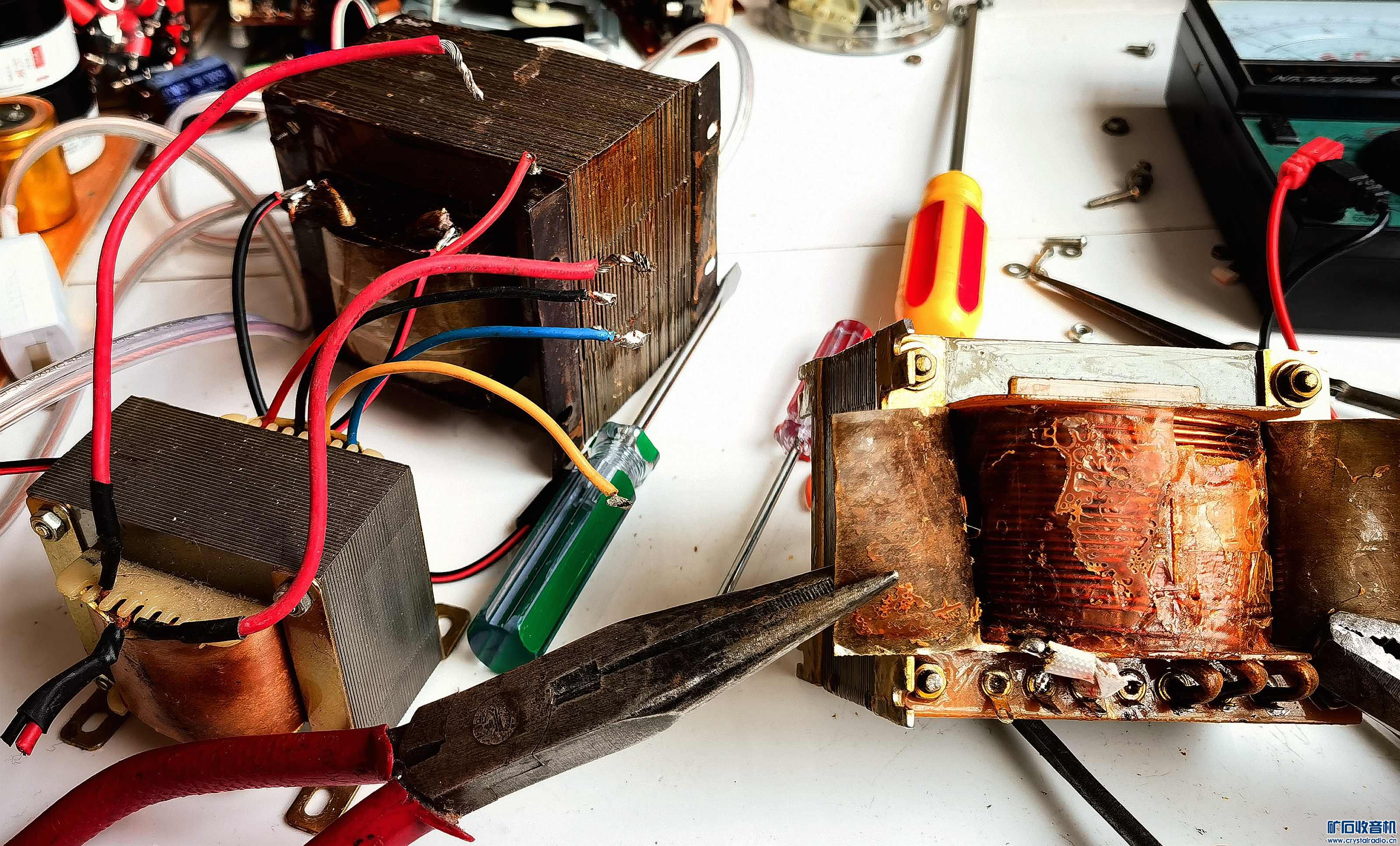

今天我翻放出了一个电源变压器,重量6斤左右!
这个电源变压器初级的直流电阻9Ω左右,9斤多的那个电源变压器初级的直流电阻4Ω左右!
这个电源变压器功率300W问题不大。

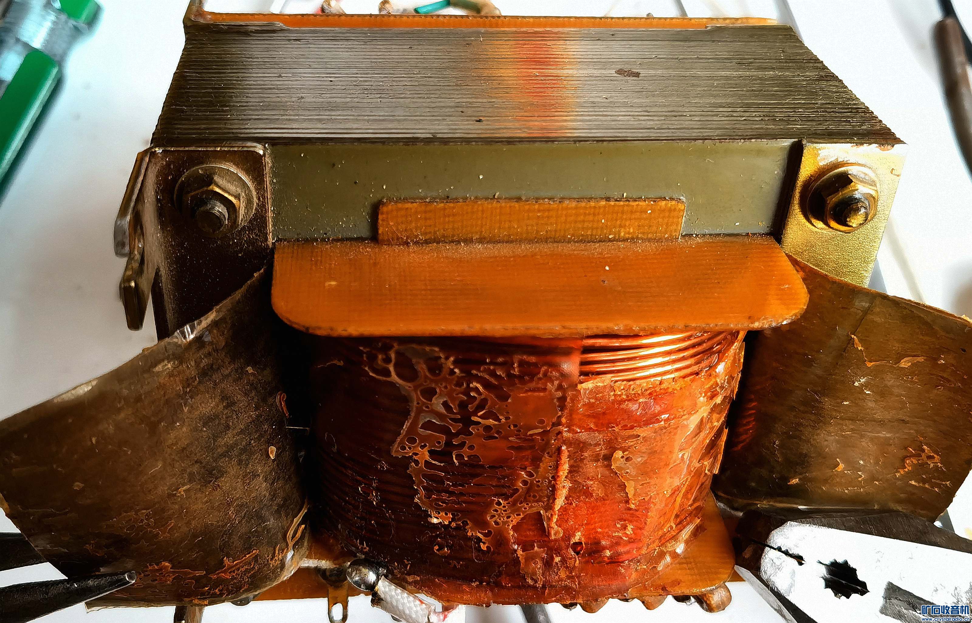

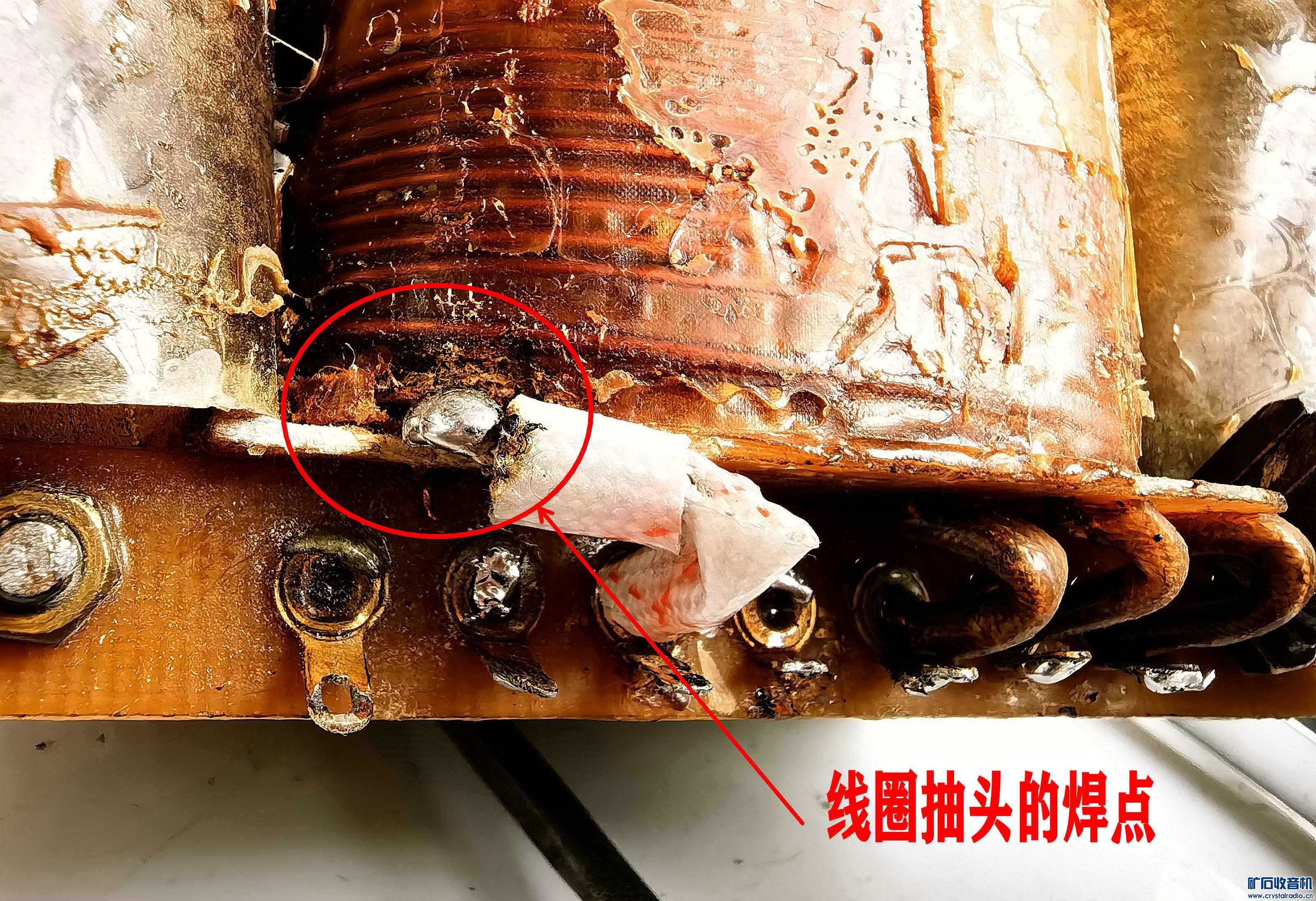

次级大电流的有3个抽头,剥开变压器的次级又抽出了一个头,这样大电流就有4个抽头了!
4个元素每次取出2个元素做组合,C, 4  ,2 ,计算的结果是6!
所以可以得到6中不同的AC电压:4V   9V  13V  15V   24V   28V。
这样的改动,有有缺点!
优点,不必拆开电源变压器,焊出一个抽头就行了!
缺点,电源变压器的有用功率就减少了!
麻烦的有效方法,要保持变压器原有的的功率,就要加粗漆包线,绕满,重新绕制得到需要的电压!

铜线的好牛!现在的铝线变压器,这个方法没用,因为焊不上
发表于 2023-4-2 18:22:54 | 显示全部楼层
老哥哥的变压器,这样一改造,的确方便了;
我就要问,那个接点,你是怎么判断它的位置?
是估计的?
还是那个地方方便接?
可能是后者。
不知道对不对?
发表于 2023-4-2 18:48:03 | 显示全部楼层
星版灵活变通运用变压器的输出电压可以省不少麻烦啊!
 楼主| 发表于 2023-4-2 19:28:01 | 显示全部楼层
对了!
找线圈儿的边上的一圈漆包线最容易焊接的点!
因为这个数字功放使用的直流电压有余地!DC 12V------24V的范围内都可以正常工作!
只不过是电压的高低对功放的输出功率有影响!
这个变压器有一组AC电压15V,全波整流滤波后的直流DC电压应为22.5V左右,接近数字功放的极限电压24V了!
