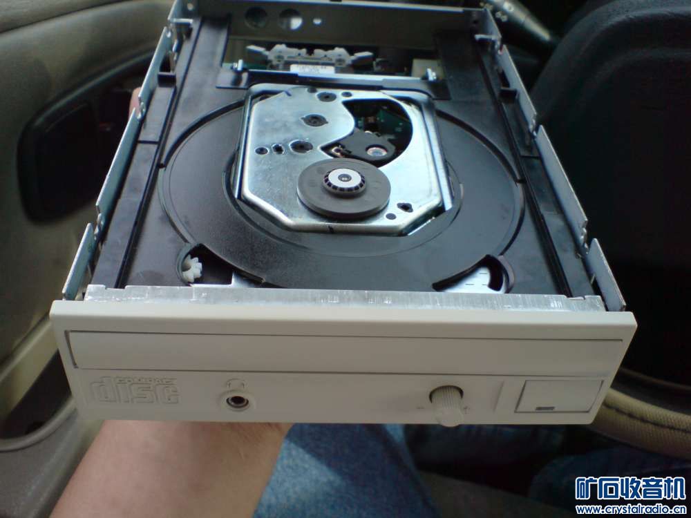

喜欢打CDROM主意的朋友, 这里有个好介绍. 这是phlips的 早期CDROM, 型号CM206 速度 2X, 自带TDA1543解码, NE5532运放输出, 所用的集成片都是phlips的正厂产品. 其配置跟naim的CD一样. 我买回来后我把它装进了外置盒中. 听感觉得不错, 跟我手上同样配置的naim CD比较觉得是同一级数, 所以这里介绍给大家.
CDM9 机心
CDM9 机心

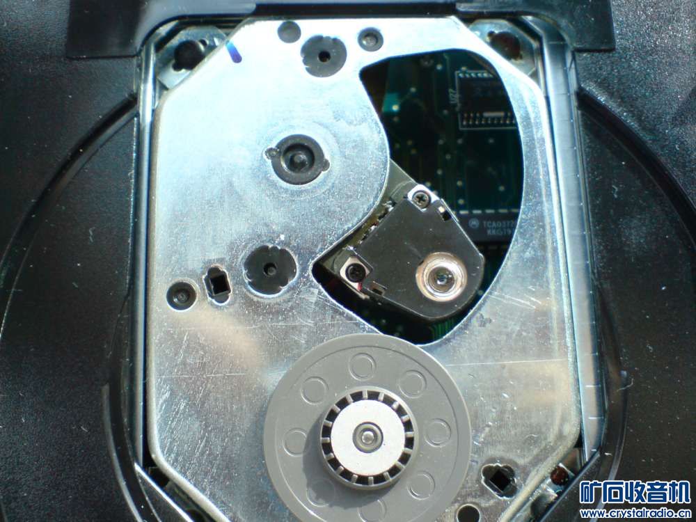

解码片与运放片
解码片与运放片

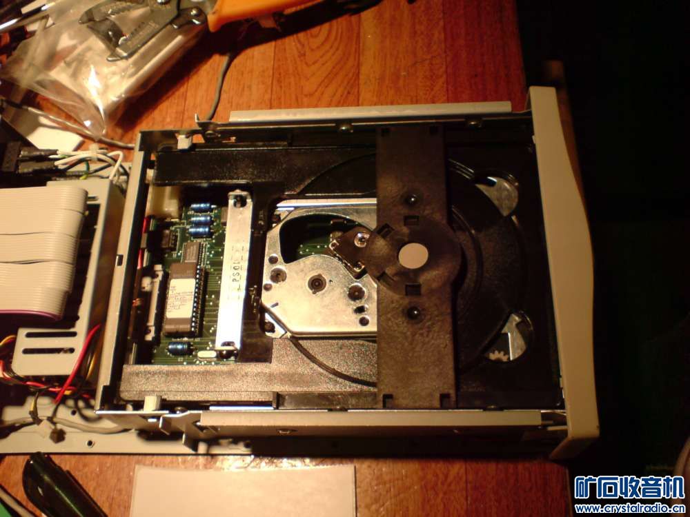

前观
前观

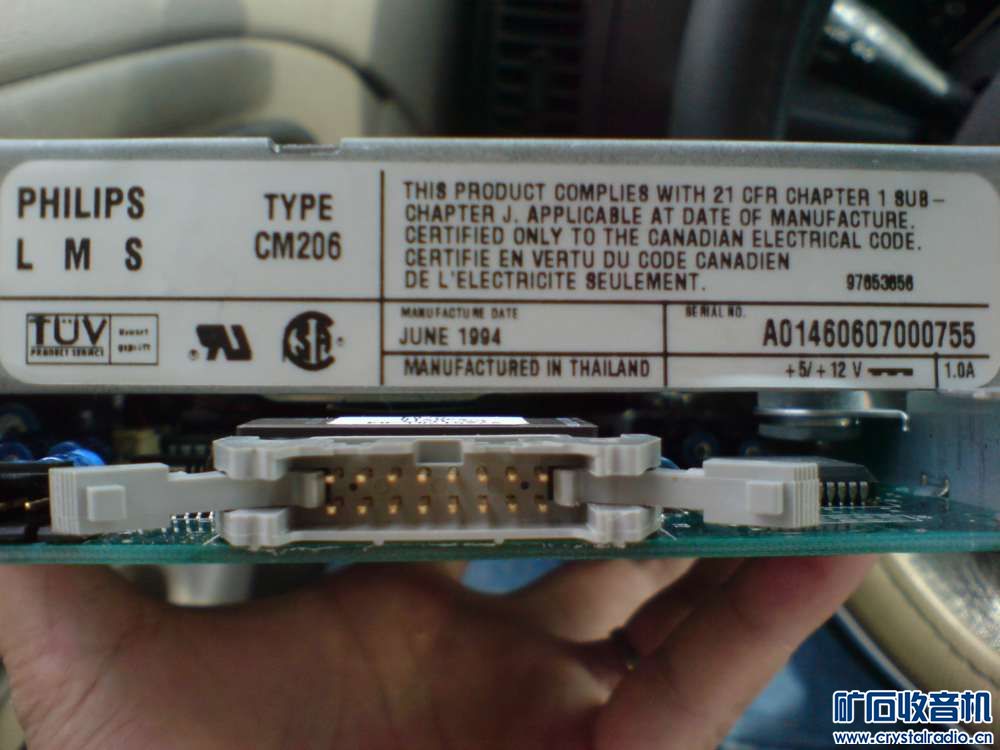

后观,型号
后观,型号

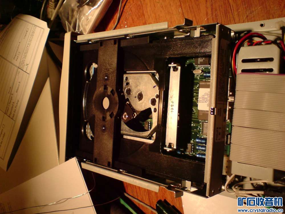

顶观
顶观

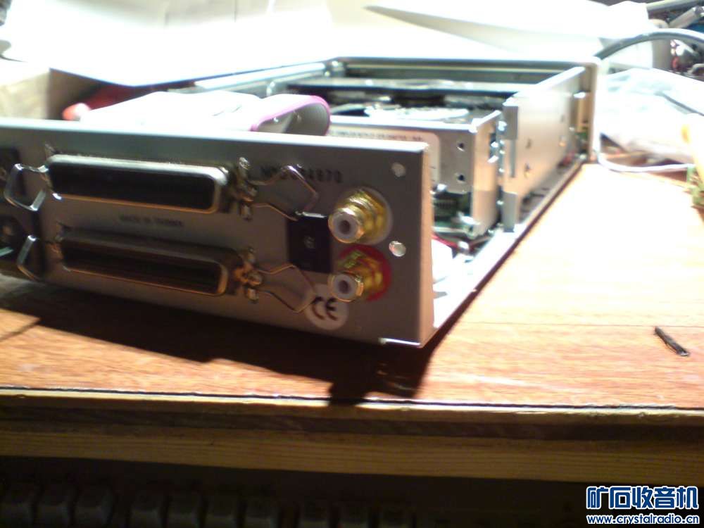

后观
后观

还是摇臂的!喜欢!!!
发表于 2011-8-17 09:17:29 | 显示全部楼层
CDM9摇头---引其数字输出可做转盘的首选。其播放、选曲可先其它套件。

该CDrom有音频输出和spdif输出的.
