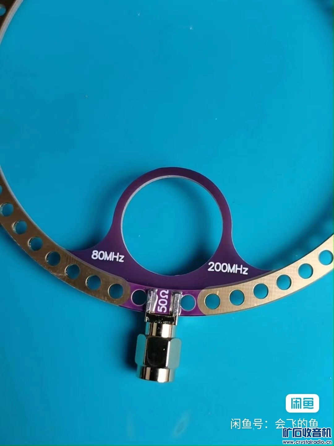

小环天线分为两个部分,一个是主谐振环由一个可调电容和一圈高Q电感线圈组成谐振电路
另外一部分为下部分的小耦合环,谐振环阻抗较高,需要小尺寸耦合环从其中获取能量,等效于一个变压器
耦合环将谐振环的辐射电阻转换为标准50欧阻抗,以便收音机接收
调谐天线,接收本地电台,信号超过-37dBm,信号已经快要爆表了
4

 楼主| 发表于 2023-4-2 00:36:03 | 显示全部楼层
此调谐环直径尺寸仅为10cm
实现了1.5米拉杆天线同样的接收效果
发表于 2023-4-2 02:37:36 | 显示全部楼层
很有兴趣,能比得上室外八木天线吗?
发表于 2023-4-2 05:11:38 | 显示全部楼层
阿拉灯神钉 发表于 2023-4-2 02:37
很有兴趣,能比得上室外八木天线吗?
室外的接收条件不同,这样对比肯定室外会更好。或者说,把这个天线放在室外去,可以接收更弱的信号节目。

发表于 2023-4-2 07:10:38 | 显示全部楼层
那你说说,这副天线有多少分贝的增益?

发表于 2023-4-5 13:20:03 | 显示全部楼层
阿拉灯神钉 发表于 2023-4-2 07:10
那你说说,这副天线有多少分贝的增益?
说说不要认真,没有经过仪器检测,只是凭经验推理。
这天线是调谐的,跟同样的环,不调谐的,可以提升20dB左右的增益。
 楼主| 发表于 2023-4-5 22:27:08 | 显示全部楼层
普通FM天线有几个问题,1:天线尺寸过小(相对波长而言)2:阻抗不对,3:没有参考地平面:4:电场模式易收到干扰
FM广播多数为本地台,所以天线没有过多要求,但是如果好好设计一下,就可以实心FM DX
发表于 2023-4-5 23:21:49 | 显示全部楼层
castiello 发表于 2023-4-5 22:27
普通FM天线有几个问题,1:天线尺寸过小(相对波长而言)2:阻抗不对,3:没有参考地平面:4:电场模式易收 ...
愿闻其详,我有5单元FM八木天线,
除了组天线阵,请问如何再提高?实在没地方摆天线 了。

 楼主| 发表于 2023-4-6 11:26:58 | 显示全部楼层
阿拉灯神钉 发表于 2023-4-5 23:21
愿闻其详,我有5单元FM八木天线,
想要远程接收,八木最合适,没有其他办法
我这个小环仅仅是体积小,收本地台还行
