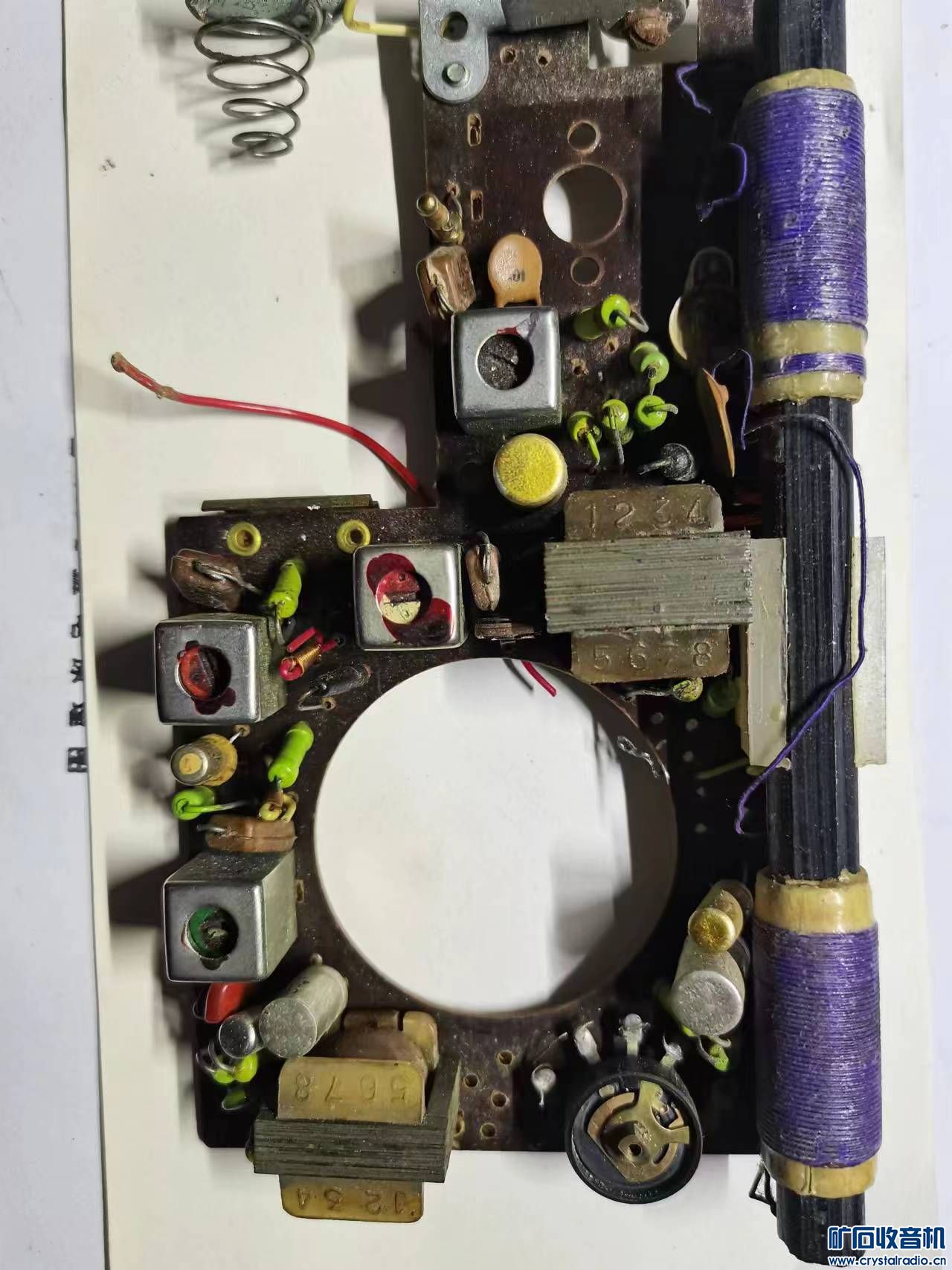

1.5V收音机坛里的师傅哪位有该机型的电路板图请贡献一份。谢谢

http://www.crystalradio.cn/forum.php?mod=viewthread&tid=2015001
发表于 2023-4-2 00:50:55 来自手机 | 显示全部楼层
参考风雷605-2

发表于 2023-4-4 22:09:50 | 显示全部楼层
1.5V的收音机一般但是中周受潮而收不到台的原因比较多,解决这个问题收音机就可以正常收音了...

谢谢ye123老师。在某鱼发现了这个收音机只觉得扬声器中周输入输出变压器不错也没仔细看就花40元买下,谁知到家后才发现6个三极管剩下两个再一看电路板反面焊三极管铜皮都掉了,突然发现双联被动过,摘下双联才发现被上一家拆散薄膜定片动片的片数都不对根本都没有组装好。现在有些上当的感觉。没多少钱瞎玩吧
发表于 2023-4-5 23:29:55 | 显示全部楼层
最后俩条功率管子放大倍数要大于150才有比较好的音质。从你照的照片来看,三个中周没有动过,但是震荡的帽子好像有一点点崩.....应该好弄的.....
