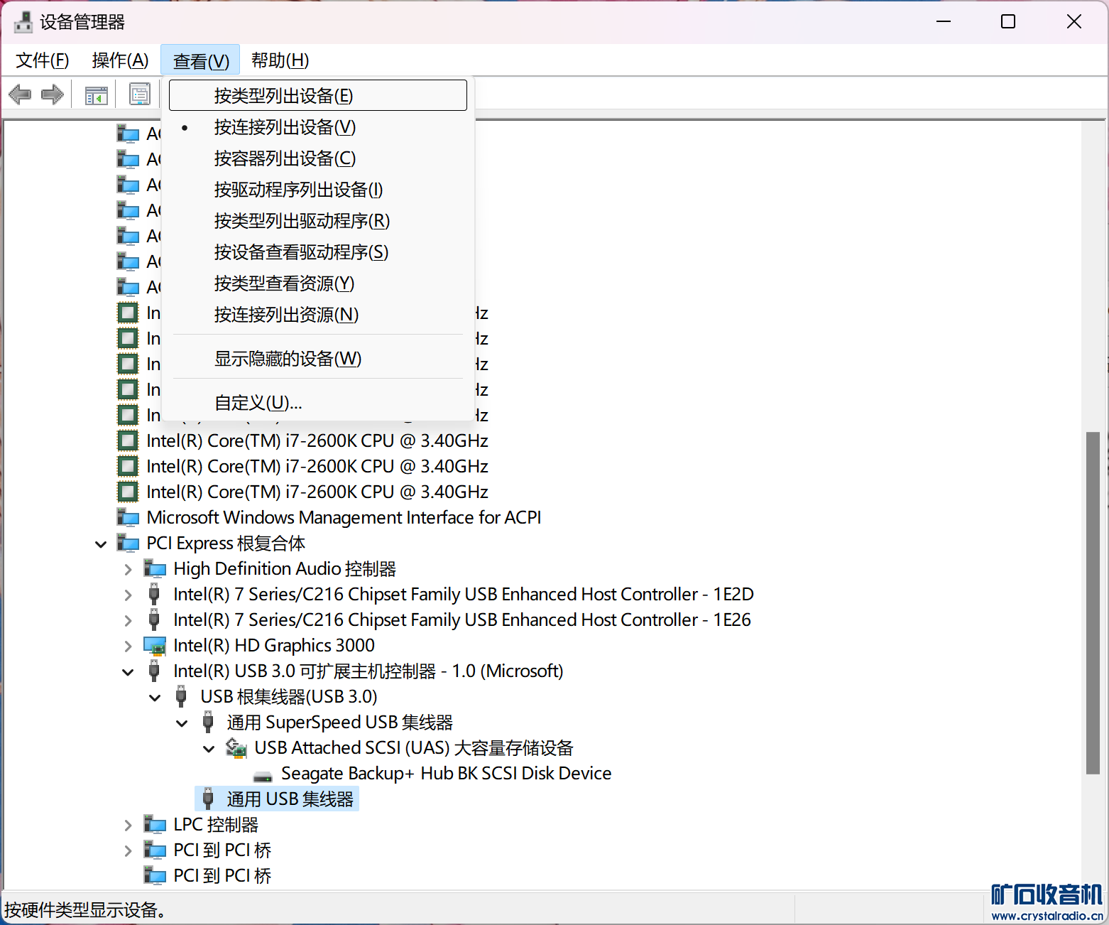

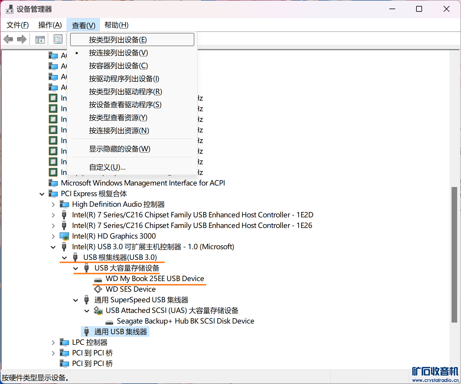

我查询到 WD My Passport 是一款 USB 移动硬盘,不管不管是不是,只要这个设备能被电脑识别并安装上,就会在设备管理器里出现。所以,打开设备管理器而非磁盘管理器并选择依连接查看设备,然后找到 USB 根集线器,然后打开所有集线器节点
以我的 WD My Book 为荔枝,(对比上图)插上后会在 USB 3.0 根集线器(具体在哪出现要看你插哪了)下出现一个大容量存储设备,该设备下又有一个名为 WD My Book 25EE 的玩意,这个就是刚才插上的 WD 移动硬盘
也就是说,如果你那个 WD My Passport 插上后设备管理器没有任何反应,或者在集线器节点下出现的是未识别设备、未知设备,或者不是名为 WD My Passport、WD xxx 的设备,那么问题就很清楚了嘛。
