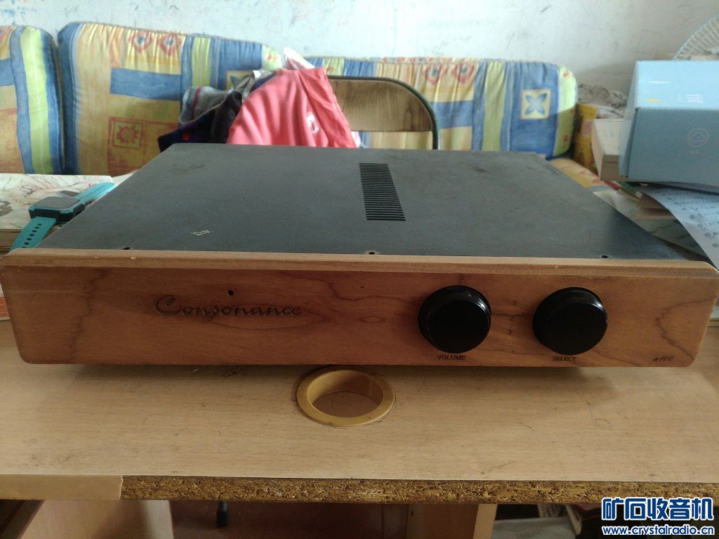

 楼主| 发表于 2023-4-1 20:22:29 | 显示全部楼层
寂寞旁白 发表于 2023-4-1 19:36
第一代欧博和韵a100
发表于 2023-4-1 20:58:03 | 显示全部楼层
这都不叫事
发表于 2023-4-2 16:03:30 | 显示全部楼层
SHARP 发表于 2023-4-1 20:22
你看看我这是那个版本,这个音量小板上有运放日升的变压器
你这台是改版了,集成喇叭保护和滤波
