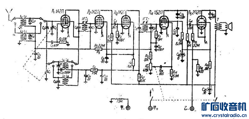

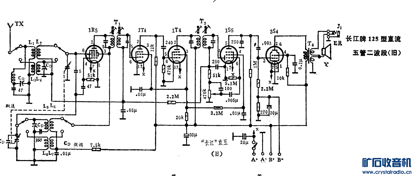

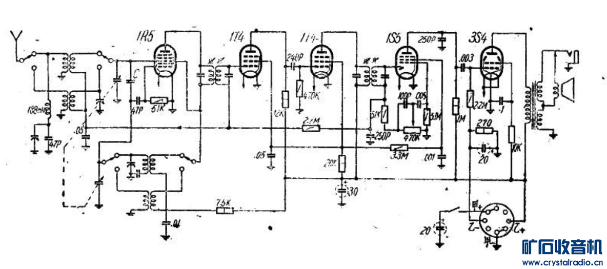

手上有台长江125直流机,被人改成晶体管收音机了。唯一保留的只有空气联电容和喇叭,波段开关,电源开关。想恢复它原始功能,找来电池管,633中周,绕输出牛,现在基本安装完成(短波线圈暂时没装),但机器中波收台少,声音开最大都偏小。中频用扫频仪调整正常,求助老师们指点。现把问题在下面拍出来

1、你扫过中频正常,是指中频通带,中频增益都正常是吗?
也就是说问题只集中在变频上?
2、变频的本振电压多少?我记得1A2的本振电压可能要 10-15 VP-P来着,记的不太准了。
3、天线统调的时候,你把某一个台调到最准也声音不大吗?
发表于 2023-3-31 16:05:15 | 显示全部楼层
hifi369 发表于 2023-3-31 14:59
把问题写下来了,拍照上传,求指点。
头悬梁看楼主的文字,电路图貌似倒过来没事。
C*,微调电容,统调时候要用的,暂时没有无所谓,不影响能否出声。但是你要想完美,最后不得不加。
补充:一查吓一跳,书上居然5个版本原理图。希望对您有帮助。

1.中频带宽正常,增益沒仔细计算,不知道对不对。2.本振最高10v,最低停振,从高到低渐渐变小。3.最强台最大音量,声音也不吵人。

顺便说一句,我是按第二张图复原的。

上面5个图都没标,按照那个时候的不太发达电子业,微调无非白瓷那种高档一点,5/25P,或者5-30P,找个配件晶体管机子卸一个先用着。我上个月7788也拍了一台长江,貌似是交流机子,还没开始捣鼓。祝你顺利!

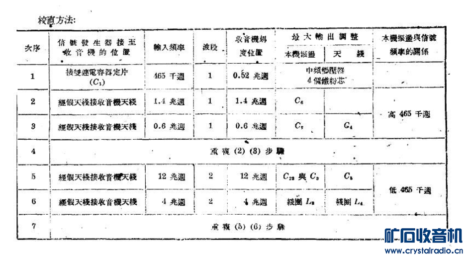

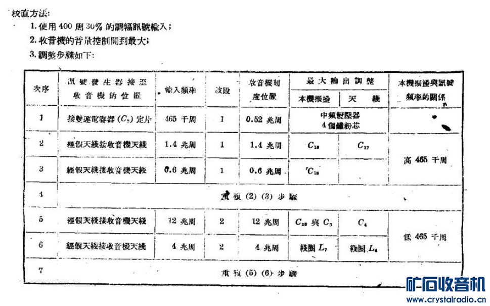

又找了一版更古老的版本,貌似稍微详细一点,也许有帮助: 1.png 2.png 3.png 4.png 5.png 6.png 7.png 8.png
 楼主| 发表于 2023-4-1 07:57:03 来自手机 | 显示全部楼层
13952016708 发表于 2023-3-31 16:38
上面5个图都没标,按照那个时候的不太发达电子业,微调无非白瓷那种高档一点,5/25P,或者5-30P,找个配 ...
多谢老师,昨晚又调整了本振线圈,中波能收到2个较强电台,声音开大最大比较洪亮了。但在低端有个电台收不到如果统调磁棒天线可以收到这个台,但高端2台声音就很小了。总之,高低端无法广兼顾。短波本振线圈也装上了,也是中间段能收到2台,高,低端本振幅度较小,收不到台。

微调电容送的5一25p,c※那个电容沒装,后面等中,短波调整较满意后再试试装上去调下看有什么变化

该收音机电路图没有给出双联可变电容的数据,根据中波振荡部分垫整电容的容量判断,不大可能是600P的,国产收音机最大为2X495P。由于在频率高端Q(L/C)比值较大,因此高端振荡较强是正常的。
