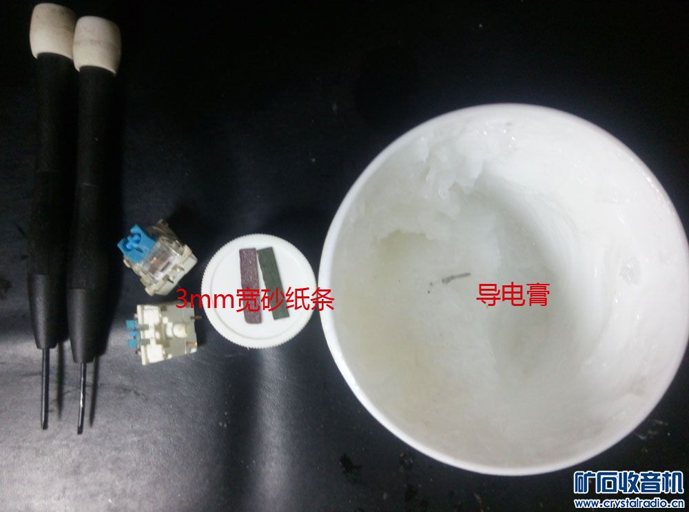

轴体不值钱,但总有身边没有替换品的时候,而且即就是有替换品,放的时间长了,触点也氧化了。
某个键不好用,无非两点,一是键按下去不容易弹起来,二是轴体的触点氧化了接触不良。
不容易弹起来,是轴体的弹簧弹力不足,拆开轴体,把弹簧稍微拉长一点即可。
触点接触不良,用3mm宽砂纸分别打磨两个触点,再涂一点导电膏,防止触点再次氧化。
我的键盘哪个键有问题,经以上处理,再没出过问题。
材料:3mm宽砂纸,导电膏
材料:3mm宽砂纸,导电膏

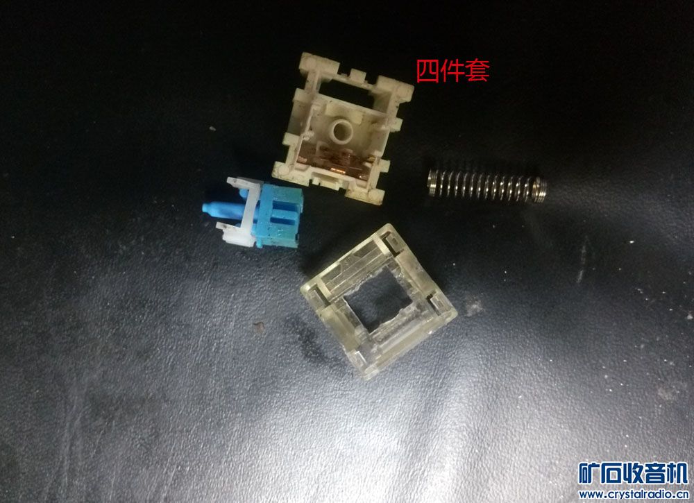

两螺丝刀即可拆开轴体
两螺丝刀即可拆开轴体
打开的轴体
打开的轴体
轴体四件套
轴体四件套

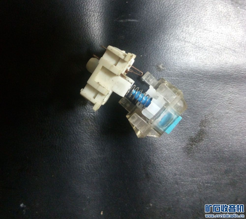

3mm宽砂纸正反分别打磨两触点
3mm宽砂纸正反分别打磨两触点
触点涂一点导电膏
触点涂一点导电膏
